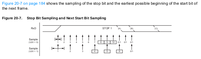

von Jobst M. (jobstens-de)
Wieso eigentlich der olle mega8?
Die RC-Oszillatoren der neueren mega48/88/168/328 sind stabiler!
Stefan U. schrieb:
> Es ist hilfreich, Daten mit 2 StoppBits zu senden
Empfänger warten in der Regel nicht die volle Zeit des Stopbits ab,
bevor sie das nächste Startbit empfangen können. (Siehe Bild)
Jobst
