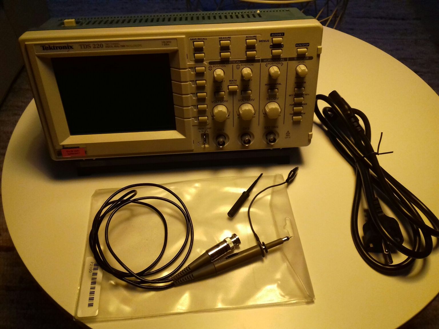

VERKAUFE ein Speicher-Oszilloskop der Marke Tektronix, Typ TDS-220.
TDS-220:
   - 2 Kanäle
   - Bandbreite: 100 MHz
   - Abtastrate: 1 GS/s
Gerät ist voll funktionsfähig, alle Knöpfe, Regler, Buchsen,...
funktionieren tadellos,aber natürlich ein Gebrauchtgerät.
Des Weiteren liegt dem Gerät ein original Tastkopf der Marke Tektronix
und natürlich ein Netzkabel bei.
PREIS: 350€ VHB
