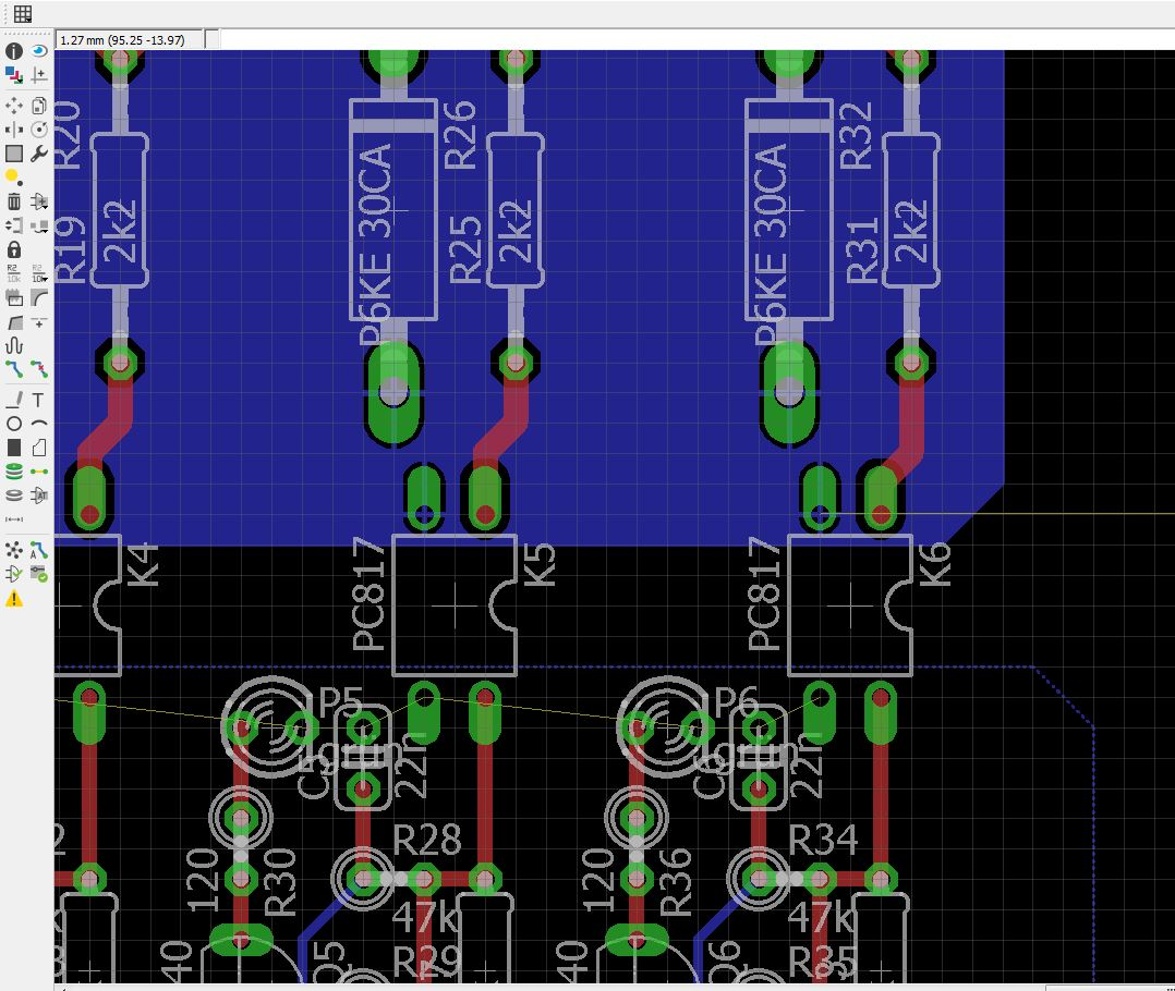

Hi zusammen,
Ich bin grade dabei eine Platine zu erstellen, wo es 2 Bereiche gibt:
Einmal 24V für allgemeine Dinge und 5V für die Steuerung. Beides wird
über Optokoppler verbunden.
Die GNDs sollen auch getrennt werden. Dafür habe ich einmal den GND und
den GND_ISO erstellt (s. Screenshot).
Im Layout habe ich dann Polygone erstellt und entsprechend benannt.
Leider wird nur das GND Polygon zur Massefläche, das GND_ISO Polygon
nicht.
Weiß jemand wo der Fehler liegt? Bin für jede Hilfe dankbar.

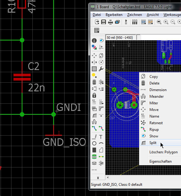

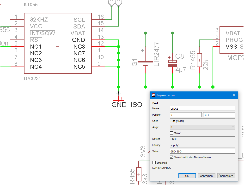

#5144089
Man kann bei Eagle die Symbole mit automatischen Netznamen nicht einfach
umbenennen, um ein anderes automatisches Netz zu erhalten. Man muß ein
neues Symbol erstellen. Siehe Anhang. Das Symbol heißt GNDI und erzeugt
damit automatisch den Netznamen GNDI (highlighted), NICHT GND_ISO!
Lösung 1
Die Symbole incl. deren Namen aus der Bibliothek nutzen
Lösung 2
Neues Symbol mit Netznamen GND_ISO erstellen

Gast #5144120
Hab gerade gesehen, dass im Schaltplan die Netznamen an den Symbolen
GND_ISO einen anderen Namen haben (GND_I). Benenne die Netznamen GND_I
um in GND_ISO und schon wird im Board auch das zweite Polygon angezeigt.

#5145084
@Volker SK (vloki)
>Im vorliegenden Fall verstehe ich aber einfach (noch) nicht, wieso das
>Polygon vorher nicht gefüllt wurde
Nicht gelesen? Das Polygon hieß GND_ISO, das SYMBOL hieß auch GND_ISO
aber das automatische NETZ GNDI. Daß kann nicht zusammenpassen.
>und dann aber doch, obwohl ja vorher
>und nachher die gleichen Zuordnungen vorliegen.
NEIN! Erst durch manuelle Änderung des Netznamens auf GND_ISO hatten
Netz und Polygon den gleichen Namen und das Polygon wurde gefüllt
dargestellt, weil erst dann Netzpunkte zum Anschluß vorhanden waren
(Orphants war augenscheinlich OFF, d.h. nicht kontaktierbare Inseln
werden nicht erzeugt)
Als dann Netz un Polygon den gleichen Namen hatten, waren sie logisch
verbunden und eine Namensänderung des Netzes erzeugt automatisch eine
Namensänderung des Polygons.
