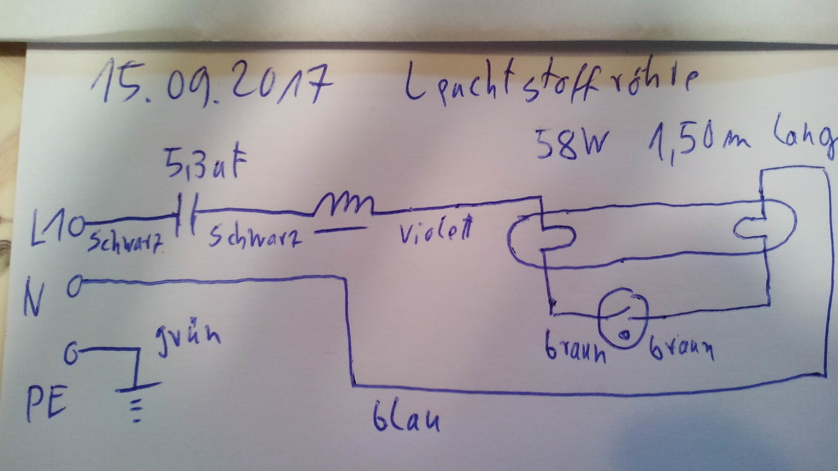

Hallo liebes Forum, ich würde gerne wissen wie die Kompensation meiner Leuchtstoffröhre funktioniert. Den Schaltplan habe ich sogut es ging aufgemalt.

Hallo liebes Forum, ich würde gerne wissen wie die Kompensation meiner Leuchtstoffröhre funktioniert. Den Schaltplan habe ich sogut es ging aufgemalt. Hi, das ist eine Reihenkompensation. So alleine darf das nicht betrieben werden. Nur zusammen als Duo-Schaltung mit einer Röhrenschaltung ohne Kondensator. Denn der Witz ist, dass die Drossel eine Phasenverschiebung in Richtung induktiv verursacht. Der Kondensator vor der Drossel "überkompensiert" in Richtung kapaziv. So dass sich unterm Strich beide Phasenverschiebungen zu cos phi nahe 1 "kompensieren". ciao gustav
#5144175
Der Kondensator hat den doppelten Blindwiderstand wie die Drossel. Da sich induktive und kapazitive Blindwiderstände gegenseitig aufheben, ist der Leistungsfaktor gleich der selben Schaltung ohne Kondensator (nur kapazitiv statt induktiv). Wenn du nun zwei Lampen betreibst, eine mit und eine ohne Kondensator (Duoschaltung), heben sich die beiden Blindleistungen auf und die Lampen wirken gemeinsam neutral auf das Netz, sprich sie haben einen hohen Leistungsfaktor. Eine einzelne Röhre kann man mit einem Kondensator in Reihe nicht kompensieren.

Besten Dank Leute! Gut das ich gefragt habe. Habe von diesen Dingern 7 Stück. Werden also 4 ohne Kondensator und 3 mit Kondensator betreiben.

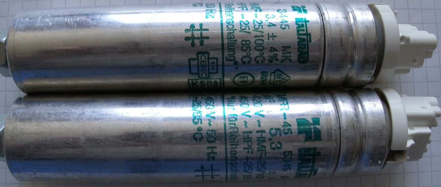

> ... dann würde sich das typische 100Hz Leuchtstoffröhrenflimmern > verringern. Das tut es (wenn die Röhren zusammen sind!). Hi Wegen des Dunkelblitz (die Röhre geht ja 100x die Sekunde aus) wird die Duo-Schaltung bzw. die Aufteilung mehrerer Lampen auf die drei Phasen bei drehenden Maschinen benutzt. So blitzen die Röhren zu unterschiedlichen Zeiten 'dunkel', im Endeffekt siehst Du immer die sich drehende Welle und auch, daß Sie sich dreht. Wenn dort nur eine Phasenlage verbaut würde (ist übrigens dann nicht erlaubt) würde man bei mehrfacher Drehfrequenz von 50Hz eine stehende Welle 'sehen' - ein Anfassen endet dann im Krankenhaus oder schlimmer. Ist ein ähnlicher Effekt wie Autoreifen im Fernseher, dort siehst Du auch nur alle 1/25tel Sekunde das Rad und trotz forwärts fahrendem Auto siehst Du den Reifen stehen oder sogar rückwärts drehen. Dazu wäre das Suchwort Stroposkop-Effekt ... wir schweifen ab :) MfG Armer Schlucker schrieb: > Besten Dank Leute! > Gut das ich gefragt habe. Habe von diesen Dingern 7 Stück. Werden also 4 > ohne Kondensator und 3 mit Kondensator betreiben. Hi, bitte nach Möglichkeit nur die originalen, wie im Bild gezeigt, verwenden. Diese haben in der Fassung auch gleich einen Entladewiderstand eingebaut. Dann die richtigen Kapazitäten (für "Reihen"-Kompensation) beachten: Seite 15: https://www.vossloh-schwabe.com/uploads/tx_sbdownloader/Leistungsfaktorkompensation.pdf Viel Spaß Dann wird gelegentlich berichtet, dass die Lebensdauer der Röhre "mit" Kondensator etwas kürzer ist. Ferner, dass bei Ringsteuerimpulsen die Röhre "mit" Kondensator stärker flackert. Dazu ist zu sagen, dass hier die Reihenschaltung von L (Drossel) und C (Kompensationskondensator) ein schwingungsfähiges Gebilde darstellt, das hier für 50Hz berechnet ist und unter Umständen (auch in Abhängigkeit vom Oberwellengehalt des Lichtnetzes)zur Instabilität neigen könnte. ciao gustav

> Wundere Dich also nicht, wenn beim Anschluß eines weiteren > Gerätes mit höherer Stromaufnahme der LS vorzeitig auslöst, ... 160 VA mal 7 = 1120 VA bedeutet bei einem cos(φ) von 70W/160VA=0,44 eine Wirkleistung von 0,52kW und eine Blindleistung von 1kvar (gerundet; Oberschwingungsströme ausser Acht gelassen). Hat man dazu parallel noch eine (ohmsche) Last von 2,8kW, kommt man auf 3,5KVA ... Kompensator schrieb: > Der Kondensator hat den doppelten Blindwiderstand wie die Drossel. Da > sich induktive und kapazitive Blindwiderstände gegenseitig aufheben, ist > der Leistungsfaktor gleich der selben Schaltung ohne Kondensator (nur > kapazitiv statt induktiv). Genau kompensiert also X_L = X_C darf die Hintereinanderschaltung von Drossel und Kondensator übrigens nicht sein, weil das die Resonanzbedingung ist, und die Blindwiderstände sich dann zu 0 addieren. Dann ist nur noch der ohmsche Widerstand der Drossel wirksam, und sowohl wird dann der Strom für Lampe und Drossel zu gross, als auch die am Kondensator anliegende Spannung erreicht dann unzulässige Werte. Karl B. schrieb: > as ist eine Reihenkompensation. > So alleine darf das nicht betrieben werden. Doch das darf. Der Ausfall der parallel geschalteten nicht kompensierten Drossel + Lampe Kombination ist unschädlich. Allerdings ist die Anordnung dann nicht mehr kompensiert, sondern überkompensiert. Antwort schreiben |
