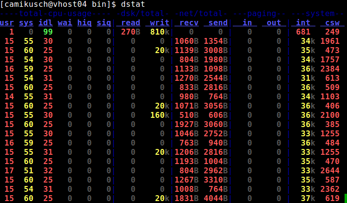

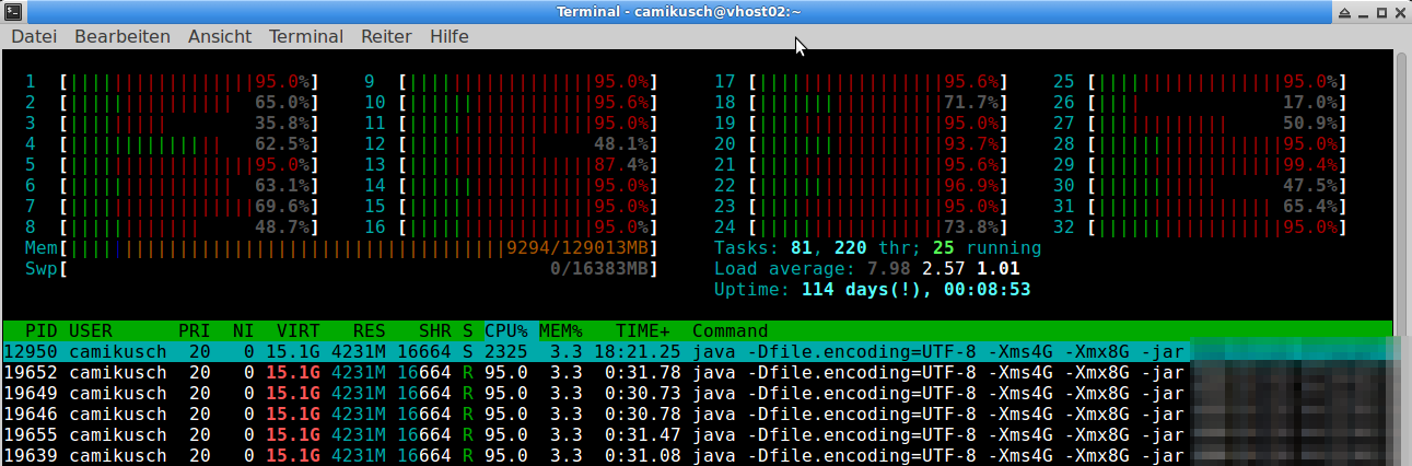

1. htop Anzeige der Prozessorbelastung. Grün ist OK, User-Land, rot ist
böse.

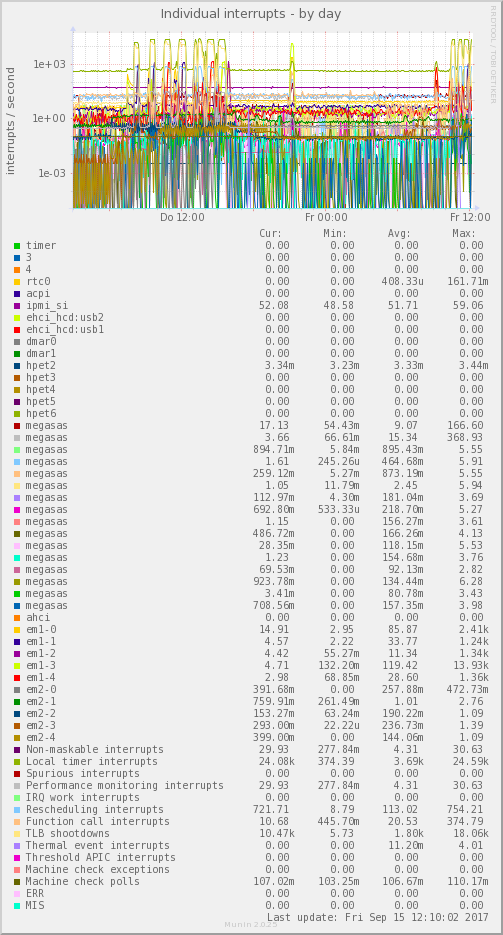

2. dstat zeigt htop kumuliert. Auffällig sind die vielen Interrupts.
3. irqstats. Hier gehen bei der Generierung die "Local Timer
Interrupts", und die "TLB Shootdowns" hoch. Liegt hier das Problem? Wenn
ja, welcher Teil von Java macht sowas? Analysemöglichkeit? Lösung?

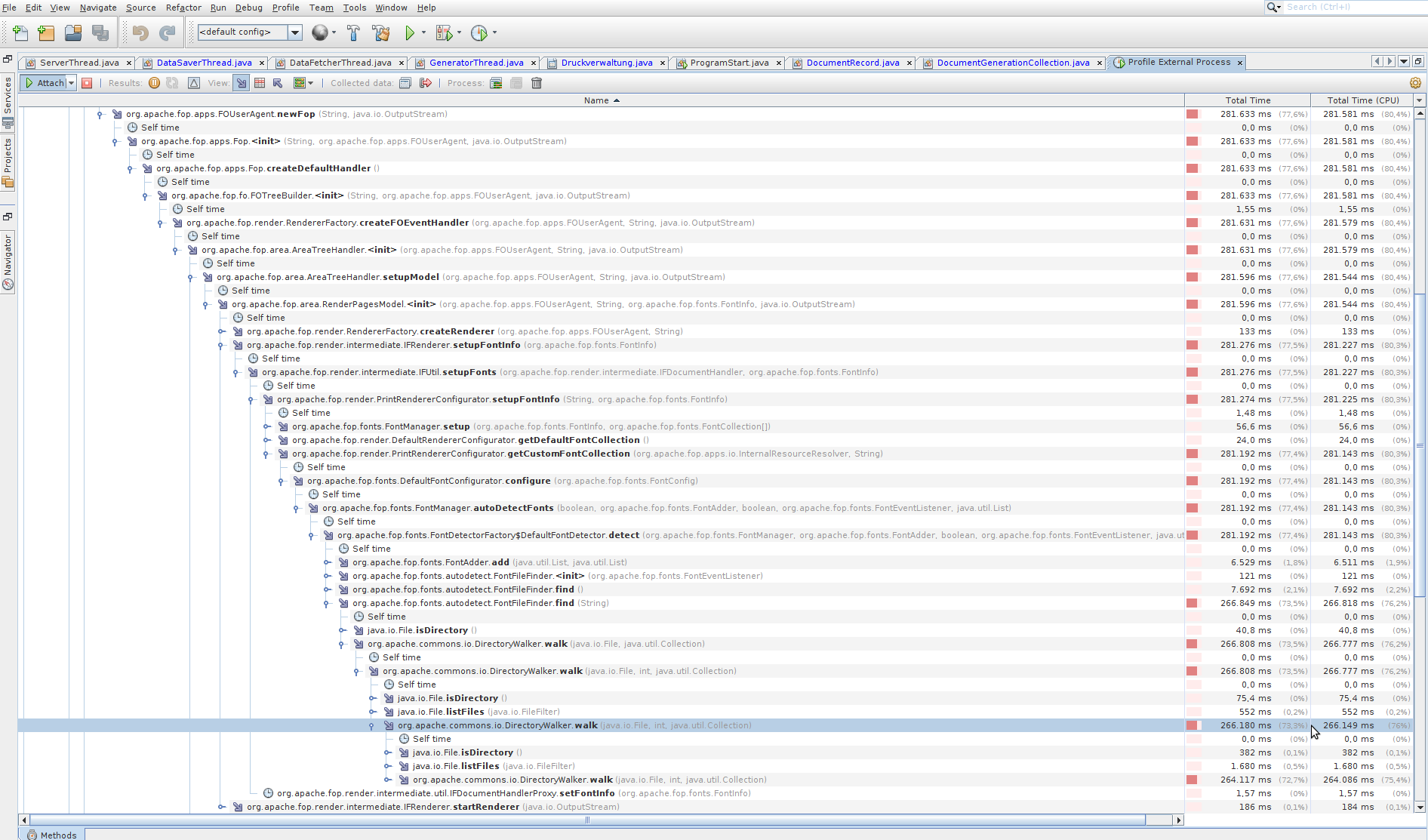

jedoch… HEUREKA! ich habs gefunden.
ich hab wühlhases vorschlag umgesetzt und den netbeans-profiler statt
visualvm benutzt - und ja, der kann auch remote verbindungen. sehr
schön.
das problem war, dass das test-XSLT einen font benutzen will, der nicht
im standard-repertoire von PDF definiert ist, und FOP in seiner
config-datei so konfiguriert war, dass er bei unbekannten Fonts das
Betriebssystem nach passenden font-files durchsucht.
resultat war, dass die generatorenthreads ein paar 100ms damit
beschäftigt waren, verzeichnisstrukturen abzugrasen (siehe bild).
