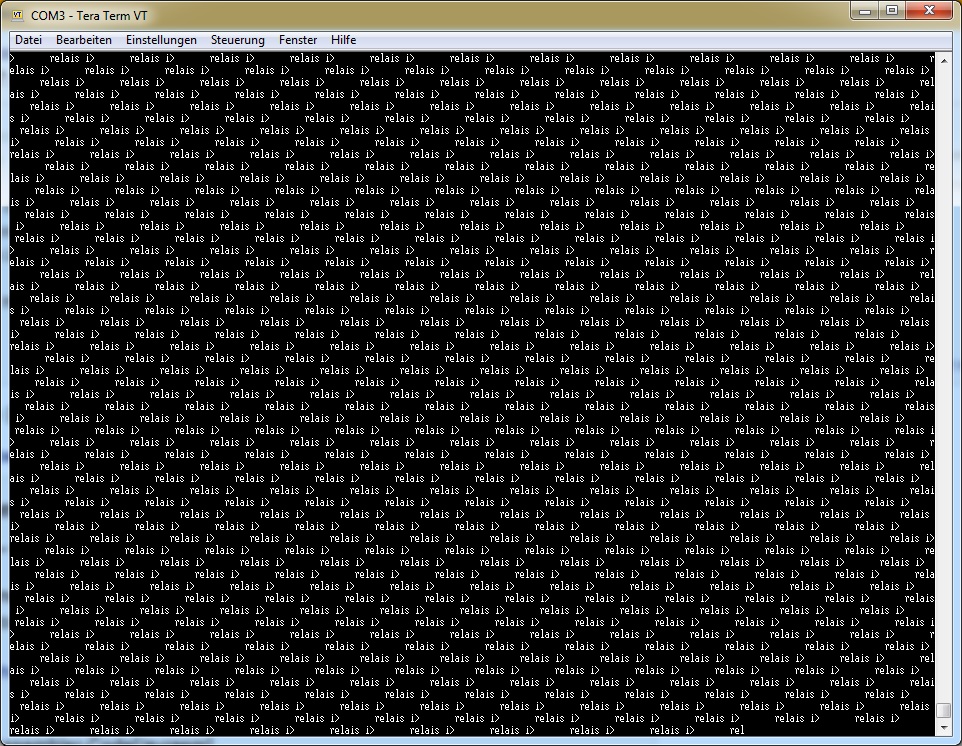

Guten Tag,
habe mir vor kurzem hier den Bootloader angeschaut

Mein Programm habe ich jetzt bis auf ein paar UART Ausgaben zurück
geschraubt. Es ist keine Änderung zu sehen.
Auf dem Bild sieht man es klar und deutlich.

Das ist der Code der die Ausgabe verursacht. Wie gesagt, flashe ich nur
die Applikation drauf ohne Bootloader klappt es wunderbar.
von Marco H. (damarco)
Der Code ist schon sehr .....
Ok du willst also beim starten ein Char Abfragen um den Bootloader
aufzurufen. Mit Bootloader und Code kommt auf die Usart was anderes als
erwartet.
Na sagte ich doch was passiert, genau das passiert auch. Du links deinen
Code ohne den Bootloader zu berücksichtigen der irgend wo im Speicher
ist. Der Funktion wird ein Pointer übergeben der nun auf etwas anderes
Zeigt. Da du die Adressen vermutlich verschiebst.
Warum nutzt du keinen Timer um eine Zeit X zu warten ob ein Char
übergeben wird und prüft es. Beim Ablauf startest du dein Programm.
Noch besser ist einfach zu schauen von wo der Reset kam. Power on oder
der Reset Extern wurde ausgelöst. Dann braucht man den Kram nicht und
verzögert auch den Start nicht unnötig.
Schau dir andere Bootloader an wie die das machen und in die Referenz
wie der mega32 mit einen Bootloader umgeht bzw. wo dieser im Flash sein
sollte.
