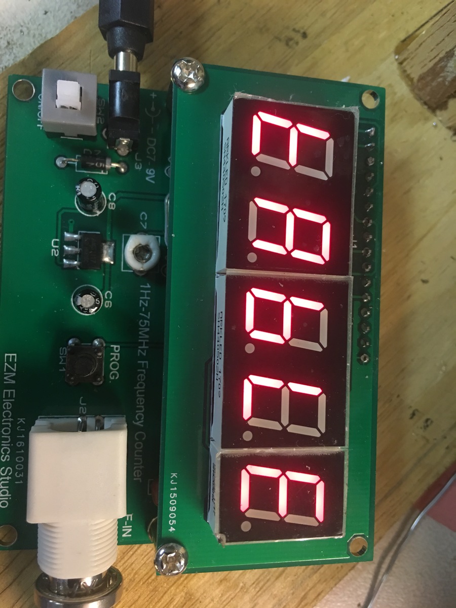

Habe hier einen dieser im Internet (Amazon,Ebay) erhältlichen
Frequenzzähler, 1Hz-75MHz, die man betriebsbereit für wenige Euronen
erwerben kann.
Schaltet man das Ding ein, so zeigt es alles andere als eine Frequenz
an.
Drückt man die Prog Taste, so
Erscheinen nacheinander
9uit
NoPSL
Add
Sub
ZEro
tAble
Nur, wenn ich tAble, wird was angezeigt, was meiner angelegten Frequenz
entspricht. Allerding muß ich dann für eine Messung jedesmal au den
Taster drücken.
Kann man das Ding auch dazu bringen, die Frequenz kontinuierlich
anzuzeigen?
Grüße
Christoph

Gut. Komme doch weiter. Man muß sich durchhangeln und irgendwann landet
man auf des Autoren Seite. Dort wird dann auch die Software beschrieben
miteinem Menu-Diagramm.
Danke für den Anstupser.
Christoph

Stelle aber jetzt fest, daß der Zähler für meinen Zweck total ungeeignet
ist.
Das heißt da zwar 1Hz ./. 75MHz, aber ich will 440 Hz auf 1Hz genau
anzeigen,
gebe in den Eingang ein Ausgangssignal eines LM311 (0-5V über 1K
Pullup), ein symmetrischer Rechteck, und der Zähler zeigt springende
Werte um 1,7 KHz an, völlig unkorreliert.
Alles der letzten Tage für die Katz. Jetzt, wo mein Pulseshaper so schön
funktioniert dank Thread in Beitrag "10mV Signal auf Rechteck 5V verstärken"
Grüße
Christoph

Danke. Konnte die Situation doch noch retten, indem ich den Rechteck im
Eingang vorher noch durch ein RC-Filter geschickt habe.
Warum ein 1Hz./.75MHz Zähler, wenn ihm ein 440Hz steilflankiger Rechteck
vorgeworfen wird, vermag ich im Moment nicht zu sagen.

Hallo Freunde,
der Frequenzzähler arbeitet nur dann sauber, wenn das Eingangssignal
einen Pegel hat, der weder zu hoch noch zu tief sein darf. Das Signal
zum
Frequenzzähler muss unbedingt über eine BNC-Messleitung zugeführt sein,
da ansonsten völliger Blödsinn angezeigt wird. Ich denke man sollte sich
eine Abschirmung bauen und die Anzeige, die nicht im Gehäuse sein
sollte, über ein Flachbandkabel absetzen. Ich werde mir einen
Operationsverstärker (OPV)mit automatischer Verstärkungsregelung
zwischen Signalquelle und Zähler setzen.
