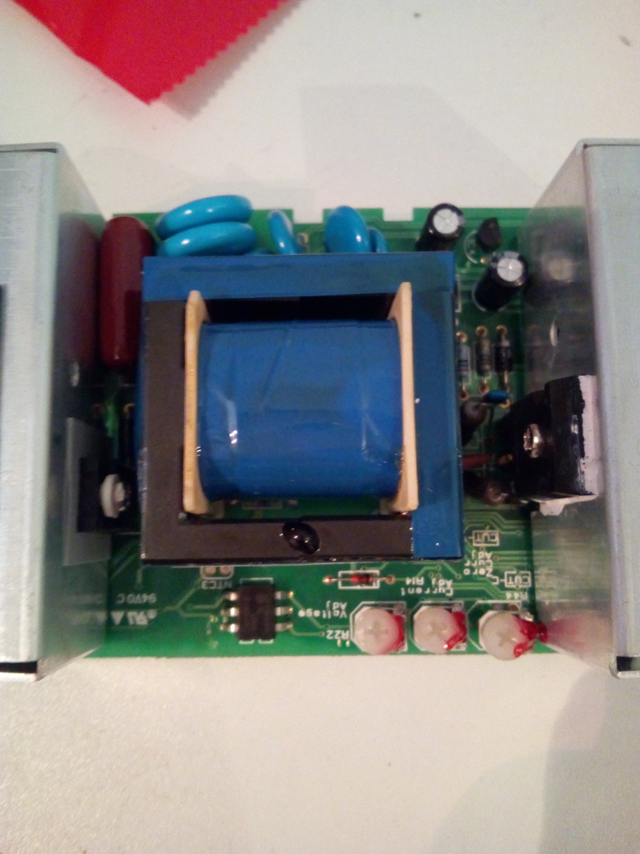

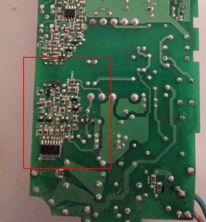

habe ein ctek multi xs 7000 bekommen was ich gern reparieren möchte das problem was es hat es funktioniert nicht sprich geht keine led an habe über ein forum was gefunden und den Optokoppler CNY17F-2 gewechselt habe auch schon den eingangsseitigen mofet 07N60C3 gewechselt drotzdem geht keine led an man hört lediglich nach den bauteilen einen ganz kurzen leichten höchtönigen ton als würde etwas schalten...mehr tut sich nicht kann auch nichts über die vorgeschichte des geräts sagen hab das ladegerät bestimmt schon 3 mal nach optisch defekten/überhitzten bauteile gesucht... dem gerät fehlt optisch absolut nichts hat jemand eine idee? nachtrag: am ladeausgang liegen ca 0,53v an und an dem großen mosfet oder was das auch immmer ist ca 10,5v (am anderen kühlkörper)

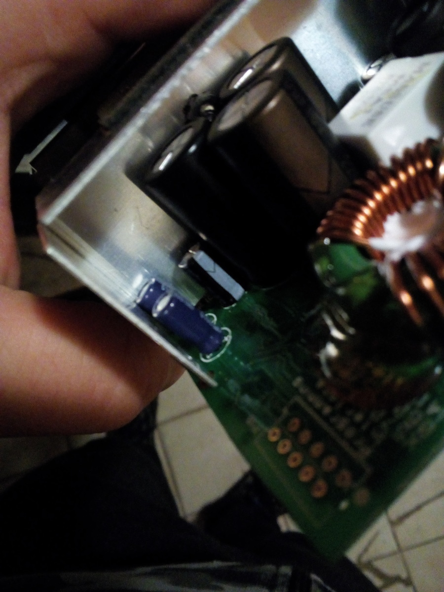

Gut, wie der I im FuFo von Ziazü zur Bat kommt ist mal dahingestellt, das hat nichts mit dem LG zu tun. Such auf der Primärseite beim Controller-IC nach einem kleinen Elko (meistens so 22..47µF, selten 100µF) an dessen Spannungsversorgung (Datenblatt konsultieren) und tausche diesen auf Verdacht. Vielleicht hast Du Glück, vielleicht nicht.
also einer von den 3?

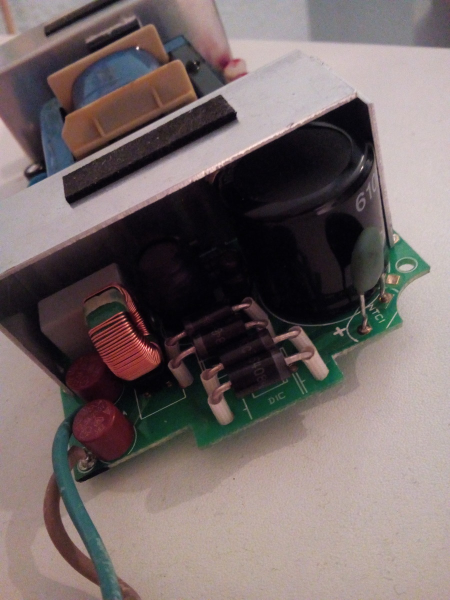

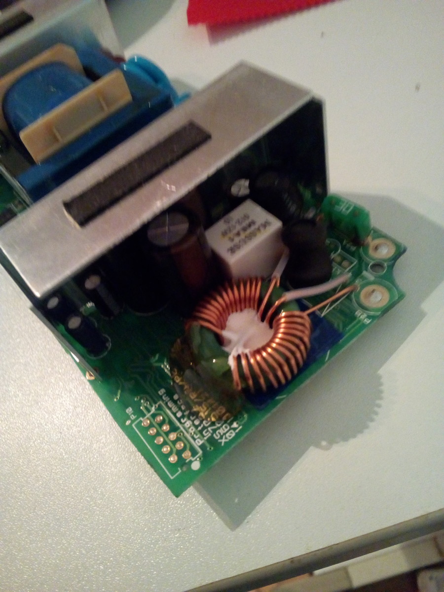

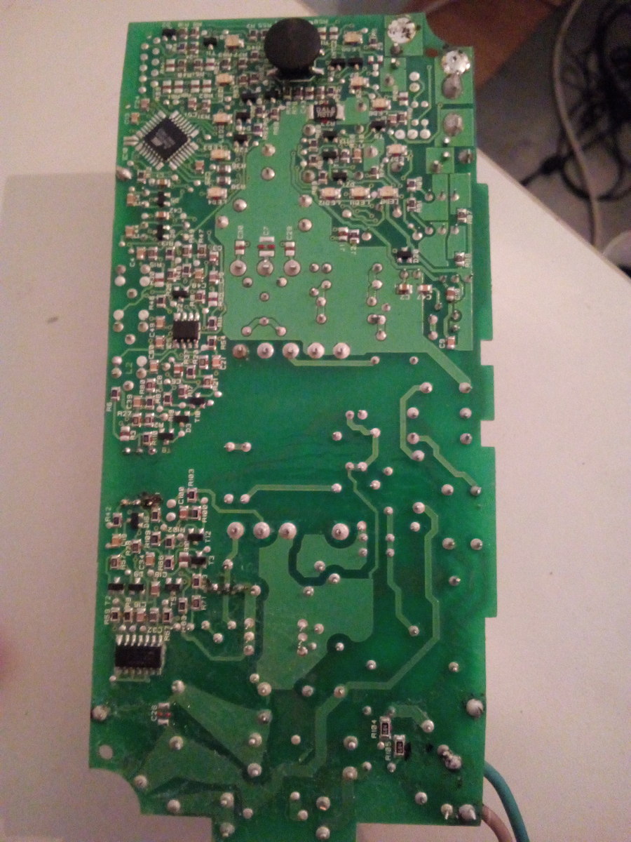

Manno Du wirst es doch hinbekommen das Steuer-IC zu ermitteln und davon die Stromversorgung aus dem Datenblatt. Poste doch bitte mal ein Bild von der ganzen Platine, Ober- und Unterseite.
hast du ein datenblatt? ich finde mit dem handy nichts im inet sry wenn ich mich so anstelle muss auch erst noch lernen
Erstes Bild, was ist das unten links für ein Schaltkreis? Mit wieviel Ampere kann das Ding eigentlich bei 12V laden?
der untere teil hat was mit der eingangsseite zwischen den 2 kreisen ist links ja der optokoppler verbaut mit 7 amp

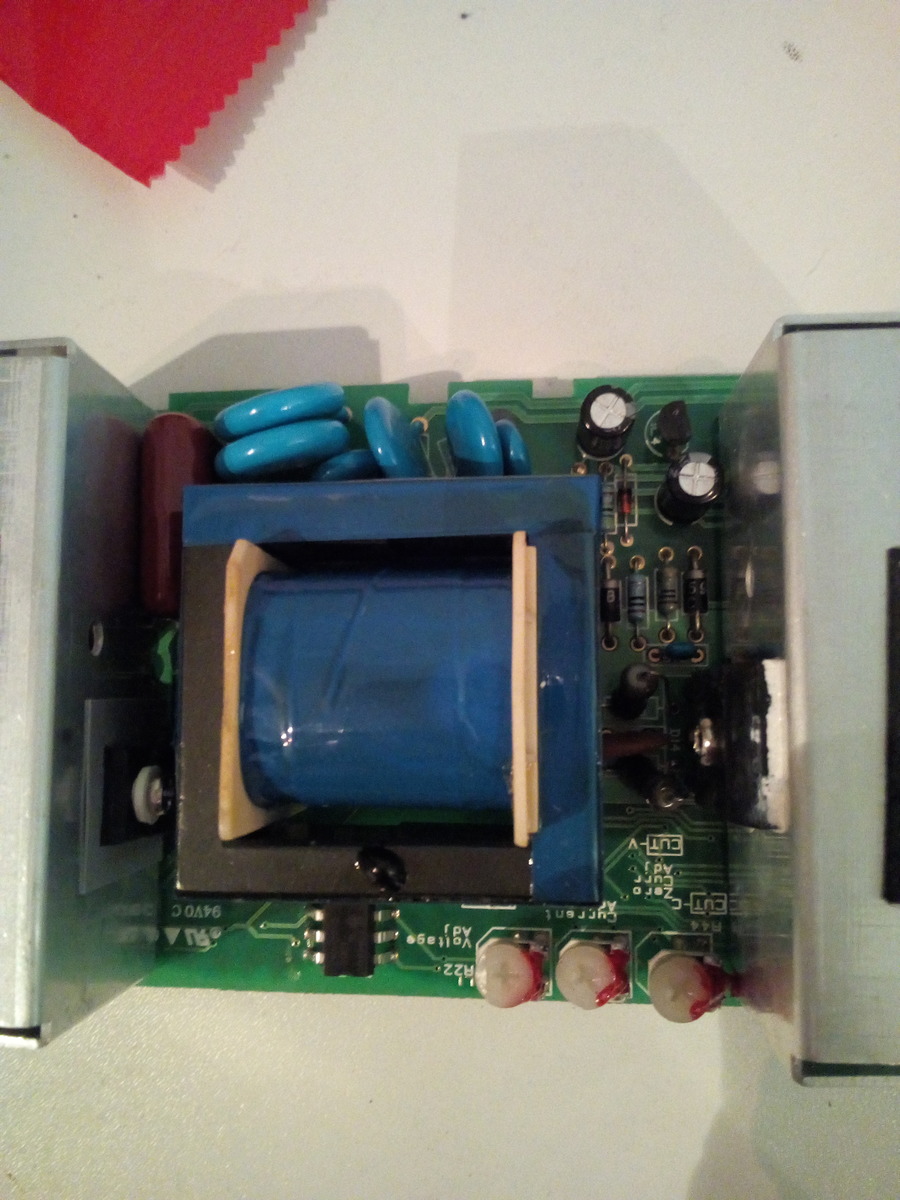

Ben B. schrieb: > Erstes Bild, was ist das unten links für ein Schaltkreis? Der Bereich sieht sowieso suspekt aus, direkt am Optokoppler. Mach doch bitte mal ein Auschnittfoto vom o.a. Bereich.
Ich weiß, daß das die 230V Seite ist. Da muß auch der besagte Kondensator irgendwo sitzen. Die anderen drei die Du meintest sind auf der Sekundärseite. @Matthias Er sagte ja er hat am Optokoppler bereits rumgekokelt. Edit: 7A bei 12V? Dem Ding fehlt die PFC, geht so durch keine Zulassung durch.
reicht das so? links unten der optokoppler ja 7 amp...
OHaaa ich platz gleich!! Was steht auf dem VERDAMMTEN SCHALTKREIS?! Sieht man den auf Deinem neuen Bild?!!
die kondis meinste... ist ja gut ich hab nicht so die ahnung...

ek13 schrieb: > http://www.ittsb.eu/forum/index.php?topic=937.0 Klingt ja recht hoffnunglos - und mehr würde ich bei dem Dings auch nicht mehr investieren. Steffen S. schrieb: > wieso denn? was hab ich denn falsch gemavht? Ich mach dir ein Bild mit dem gewünschten Ausschnitt und du fotografierst die Oberseite - etwas völlig anderes als vorgeschlagen. Aber es lohnt sich eh nicht, wie du aus ek13s Link sehen kannst.
Matthias S. schrieb: > ek13 schrieb: >> http://www.ittsb.eu/forum/index.php?topic=937.0 > > Klingt ja recht hoffnunglos - und mehr würde ich bei dem Dings auch > nicht mehr investieren. > > Steffen S. schrieb: >> wieso denn? was hab ich denn falsch gemavht? > > Ich mach dir ein Bild mit dem gewünschten Ausschnitt und du > fotografierst die Oberseite - etwas völlig anderes als vorgeschlagen. > Aber es lohnt sich eh nicht, wie du aus ek13s Link sehen kannst. tut mir leid da hatte ich was falsch verstanden :/ also für die tonne?
