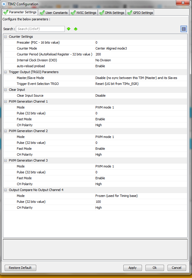

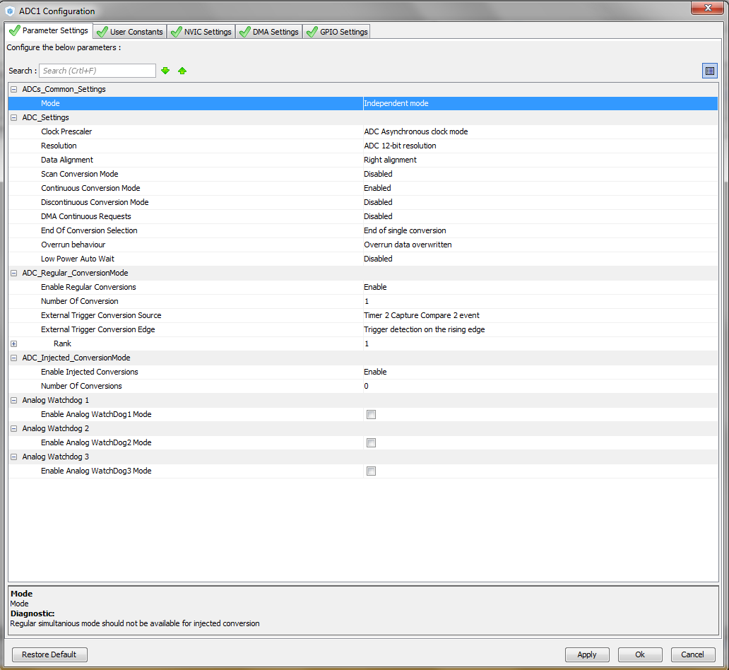

Was ich möchte ist, dass der Timer2 Channel 4 den ADC1 auslöst (über DMA
einlesen). Beim ADC1 habe ich folgendes gesetzt:
 hadc1.Init.ExternalTrigConvEdge = ADC_EXTERNALTRIGCONVEDGE_RISING;
 hadc1.Init.ExternalTrigConv = ADC_EXTERNALTRIGCONV_T2_CC2;
Und Timer2 Channel 4 ist im Output Compare No Output mode.

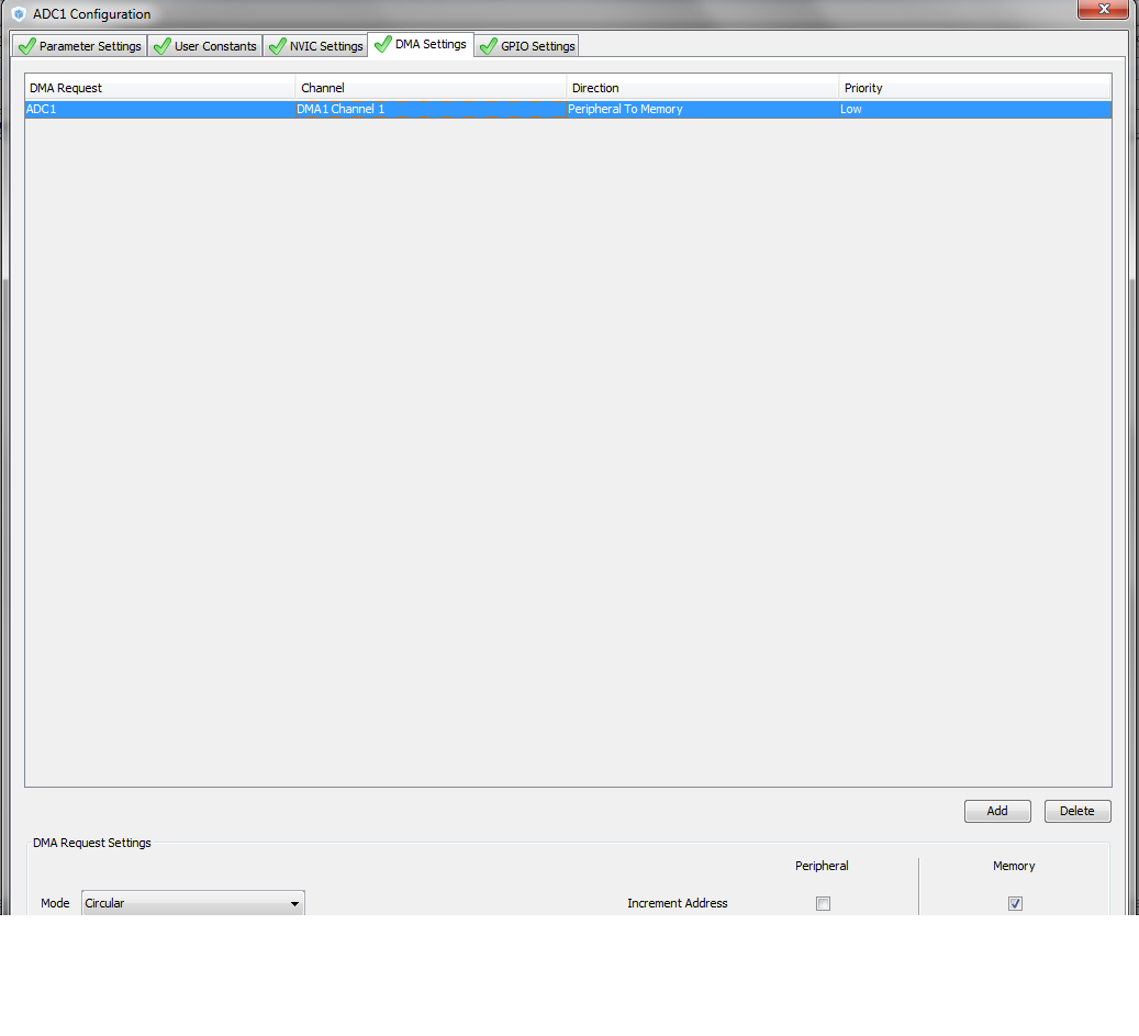

von Bert S. (kautschuck)
Ok, ich glaube ich habe es fast, was ich aber noch nicht genau sehe ist,
was der Pulse(32 bit value), siehe Bild 1, genau ist? Ist das der
Startwert? Wenn ja, wo muss ich den Auslöser für den output compare
setzten?
