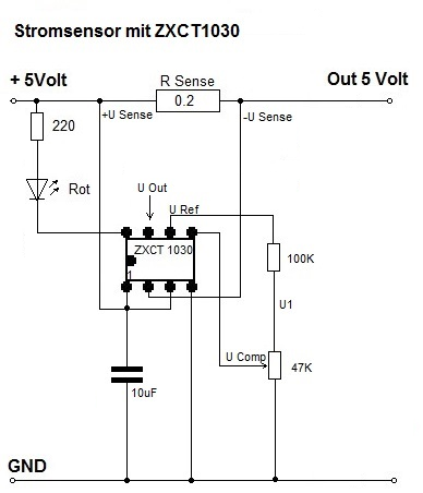

von Peter F. (astropfr)
Hallo Michael (laberkopp)!
Danke für Deinen Beitrag. Der Tip mit dem ZXCT1030 ist genau das
Richtige!
Ich habe mal eine Schaltung damit entwickelt, die funktionieren müsste.
In der angegebenen Dimensionierung ist ab einem Strom von 50mA am R
Sense eine Spannung von 10mV, was der minimalen Spannung laut Datenblatt
entspricht.
Ich habe bei 0.2 Ohm als Rsense noch einen vertretbaren Spannungsabfall
von 0.2 Volt. Schau Dir mal den Schaltplan an und sag mir Deine Meinung.
Übrigens sorgt der Strom durch die LED für eine gewisse Hysterese,
deshalb liegt sie im Ausgang nach Rsense.
Peter

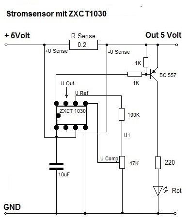

von Michael B. (laberkopp)
Der ZTXC1030 hat schon eine eingebaute Hysterese, und braucht den
zusätzlichen Transistor nicht.
Ich meinte natürlich deine Originalschaltung, und in der fliesst der
LED-Strom nicht über den shunt, sondern kommt aus der Versorgung des
OpAmps der von "vor dem shunt" versorgt wird.
Hallo Michael
ich habe die Schaltung noch einmal geändert, indem ich die LED direkt
vom Ausgang (PIN 8) des Komparators schalten lasse. Der Transistor und
die beiden Widerstände fallen so weg. Ich glaube, einfacher geht es
nicht.
Danke für Deine Geduld und Hilfe!
Peter
Und jetzt noch 2k2 statt 220R, mit 2mA sollte eine LED doch auskommen,
oder willst du was beleuchten ?
Michael, ich möchte eine rote 3mm LED betreiben, die 2V bei 20mA
benötigt.
Dafür wäre bei Vcc 5V ein Widerstand von 150 Ohm nötig. Mit 220 Ohm und
einem Strom von 13,6mA  wird die LED sowieso schon nicht mit maximaler
Helligkeit betrieben, es bleibt also bei 220 Ohm, denke ich.
Peter

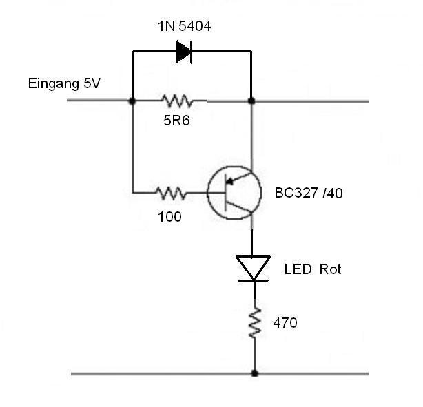

von Ralf L. (ladesystemtech)
Hier eine einfache Stromanzeige für 100mA. Höhere Ströme können über die
1N5404 umgeleitet werden. Da der Spannungsabfall an der Diode ca. 0,65V
beträgt, bleibt der Transistor (ca. 0,55V) auch bei größeren Strömen
weiterhin durchgeschaltet. Durch den leichten Hysterese-Effekt fängt die
LED bei ca. 100mA Ladestrom, abrupt an zu Leuchten.
Nachteil: Am Ausgang fehlen immer ca. 0,55 - 0,65 Volt, wenn der
Ladestrom größer als 100mA ist. Trotzdem würde der Akku die
Ladeendspannung erreichen können, es wird dann halt nur nix mehr
angezeigt.
Hallo OS!
Das von Dir vorgeschlagane IC ist nicht schlecht, aber ich nehme den
Sapnnungsabfall von 0,2V bei 1A in Kauf, da Vcc nie unter 5V liegen
wird. Es bleiben also 4,8V für den Verbraucher, das ist OK.
Peter
@Michael: Ich habe den Vorwiderstand der LED auf 470 Ohm erhöht, dann
ist die LED noch hell genug.
