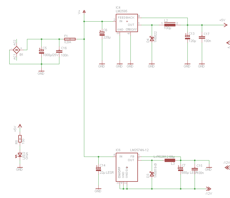

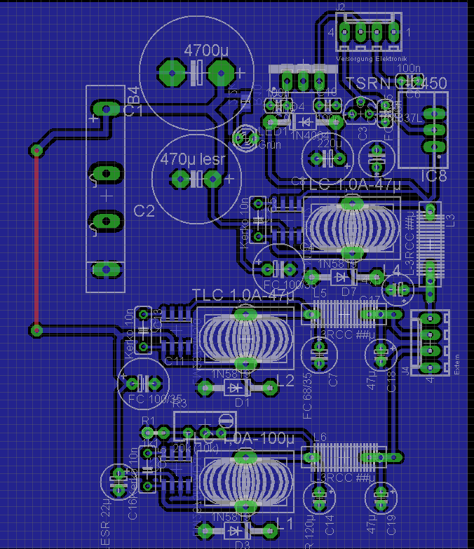

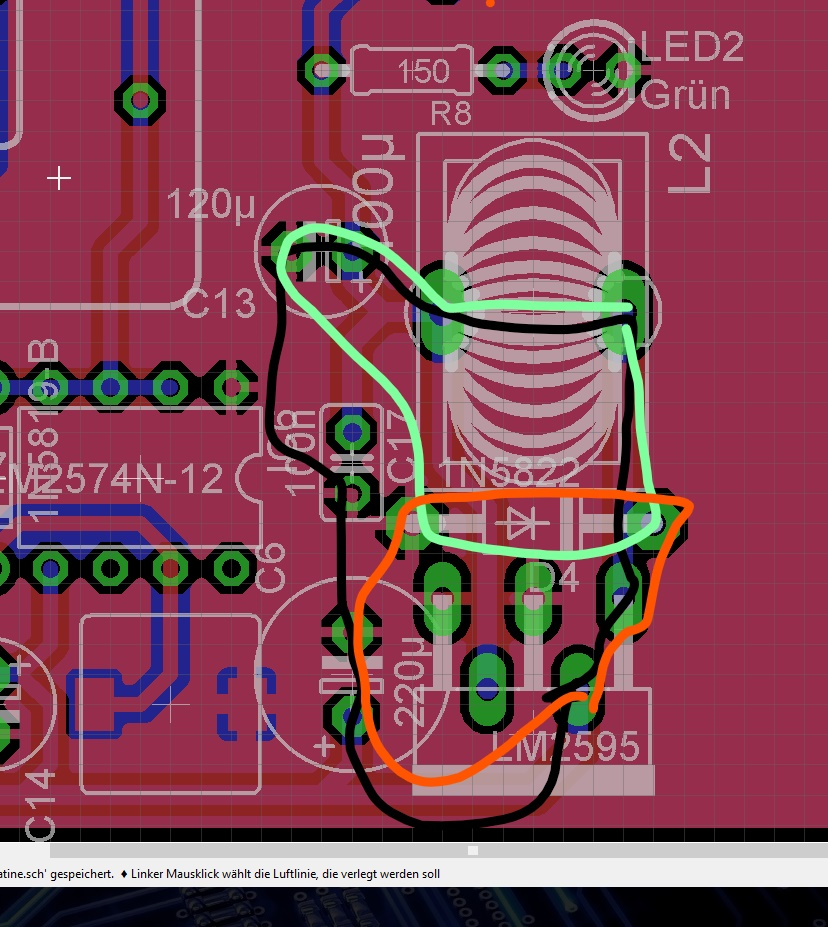

Hallo
Ich hätte an euch eine Frage zu den Schaltreglern.
Den Beitrag Beitrag "Schaltregler Layout verbesserungswürdig :-)" ist schon
älter und darum möchte ich dieses Thema noch einmal ansprechen.
Da ich mehr auf Schaltregler setzte statt die Heizung (LM78xx) möchte
ich mit euch ein funktionales/schönes Layout entwickeln.
1. was sagt ihr zu den 2 Board die ich Hochgeladen habe?
im Bild "Schaltregler strompfad" die Bedeutung der Linien:
Schwarz: Laden
Grün: Leerlauf
Orange: Recovery Pfad
2. Welche Spulen sind besser (Ringkern oder doch die SMD (zB. PIS ->
https://www.reichelt.at/?ACTION=3;ARTICLE=73170;SEARCH=l-pis4720))
Das was ich bis jetzt weis ist:
unter der Spule kein Kupfer und auch keine Leiterbahnen, kurze
Leiterbahnen, Low ESR Kondensatoren verwenden,
Ich bedanke mich schon jetzt für eure Unterstützung, und ein schönes
Wochenende.
Gruß David

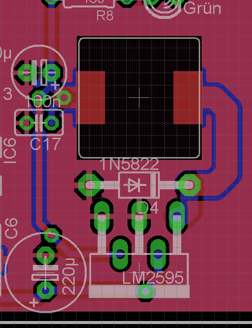

Moderator (Firma: Titel) Persönliche Seite #5146165
Du musst bei Ringkernspulen darauf achten, ob sie für die Schaltfrequenz
geeignet sind. Eisenpulverkerne haben da gern hohe Verluste, und genau
dafür sind sie ausgelegt: Vernichten von Störungsenergie in
Stromzuleitungen. Deshalb ist die höchste Frequenz, die du im Datenblatt
findest, auch nur 1kHz. Und bereits dort reduziert sich die
Induktivität.
Die L-PIS4720 ist eine dedizierte Speicherdrossel, nimm die.
Die Bauteilplatzierung ist gut, aber ich würde die Masse neimals einfach
quer drüber fluten, sondern manuell optimal verlegen und nur am
Eingangs- und Ausgangselko mit der gefluteten Masse verbinden. Dann
bleiben die Schaltströme mit samt den Störungen lokal im Schaltregler.
Und mach die Leiterbahnen, besonders die, auf denen die Schaltströme
fließen, so breit wie möglich. Platz ist genug da.
Der Feedback sollte übrigens am Ausgangskondensator angeschlossen sein.
Nicht an der Spule...
BTW: bei einem halbwegs sauberen Schaltreglerdesign brauchst du nicht
noch eine zweite LC-Filterstufe.

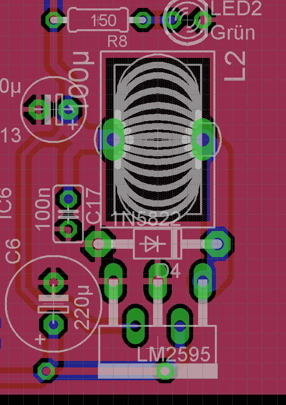

OP #5146264
Aso ok ich verstehe, welche könnte ich sonnst noch nehmen falls ich
keine SMD-Spule nehmen kann (keine doppelseitige Platine/ kein Platz
unter der Platine)?
Wie bringe ich das am Eagle bei?
Ein eigenes Polygon machen? und darin die GND Leitung vom Regler
verlegen?

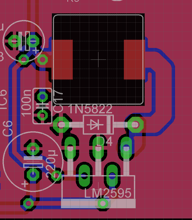

Die Feedback Leitung wurde neu verlegt, Die Spule wurde durch eine
PIS-Spule getauscht und die Leiterbahn zu der Spule wurde dicker.
Jetzt habe ich noch den Eingangskondensator verschoben =)
Gruß David

Das Poti immer im unteren Teil des Spannungsteilers (mit
Serienwiderstand!) und nicht im Oberen.
Grund, der obere R taucht in der AC Kleinsignalübertragungsfunktion  des
Reglers auf, der untere nicht (nur für den DC Arbeitspunkt). Du stellst
so sicher, dass dein Poti die Stabilität deiner Regelung nicht
beeinflusst!

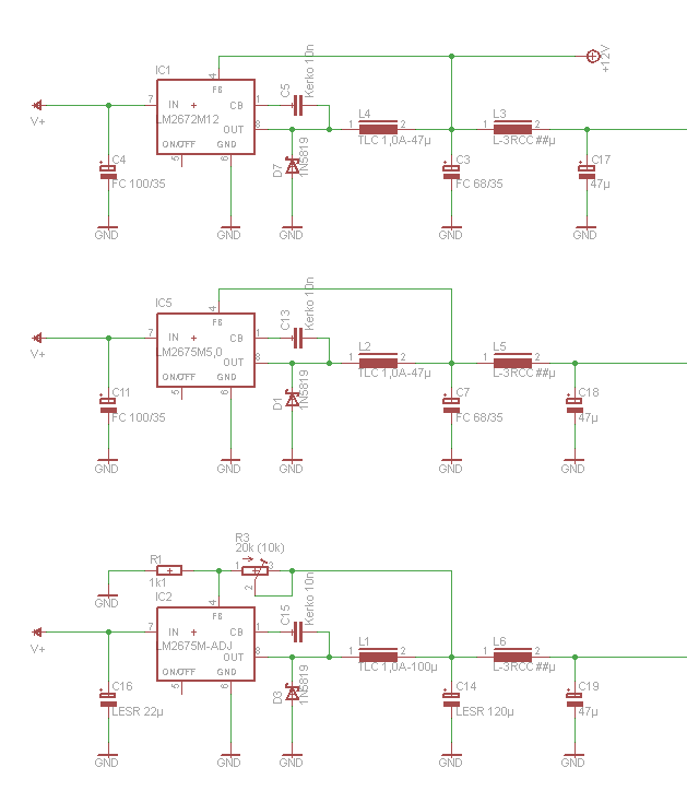

Gast #5146366
Die wesentlichen Parameter deiner zu regelnden Strecke bleiben konstant
solange du nichts an L und C oder den Betriebsmodus (CCM oder DCM)
wechselst. Der DC gain deiner Strecke ist aber abhängig vom Verhältnis
von Ein- zu Ausgangsspannung. Such dir also den worst case, leg deine
Regelung darauf aus und eine Variation der Ausgangsspannung ein paar
Volt hin oder her sollte nicht zu Instabilität führen.
Zur Not rechnest du halt 6dB mehr Gainmargin ein, dann solltest du auf
der sicheren Seite sein.
Moderator (Firma: Titel) Persönliche Seite #5147015
David K. schrieb:
Du formst das "allgemeine Massepolygon" so, dass der Schaltregler
komplett und vollkommen von der gefluteten Masse ausgespart ist.
Und dann verlegst du im Schaltregler die Masse wie jedes andere Signal
mit Leiterbahnen. Diese machst du in den "Leistungs-Strompfaden" so
breit wie möglich. Und zwar sollte vom Eingangskondensator über den
Schalter und die Spule und den Ausgangskondensator zurück zum
Eingangskondensator diese Leiterbahn nicht unnötig verjüngt werden (so
wie z.B. bei dir jetzt vom Eingangskondensator zum Regler: diese
Leiterbahn ist unnötig eng und vor allem viel schmäler als vom Regler
zur Spule, wo ja der exakt gleiche Strom fließen muss!)
Dann siehst du also durch die Verdrahtung mit Leiterbahnen auch eher,
wie der Strom fließt. Und die Bauteile werden nicht über solche
hochohmigen Pigtails (diese ultradünnen Thermals) an die Masse
angebunden...
OP #5147610
Aso ja das hatte ich mir nachher e gedacht danke, werde ich laufe dieser
Woche machen.
> angebunden...
Ich verstehe, für 1A nehme ich eine Leiterbahnstärke von ca 0,6 mm, aber
der Strompfad beim Schaltregler muss noch dicker sein.
Wie viel Strom kann denn hier ca fließen bzw. ist das einfach wegen den
Störungen? (Das ist mir noch nicht ganz klar)
Gruß David
Moderator (Firma: Titel) Persönliche Seite #5148613
> aber der Strompfad beim Schaltregler muss noch dicker sein.
Er muss nicht, aber er wird besser und niederohmiger (bzw.
niederimpedanter), wenn es so ist.
Im Großen und Ganzen so viel wie hinten rauskommt...
> bzw. ist das einfach wegen den Störungen?
Es ist 1. weil du das Kupfer eh' schon bezahlt hast, und 2. je
niederohmiger die Leiterbahn, desto geringer die Verluste.
Ich nehme für 1A auch mindestens 0,6mm. Aber nur dann, wenn ich die
Leiterbahn wirklich nicht breiter machen kann. Denn bei 1A erwärmt
sich diese schmale Leiterbahn um 10K. Und "Erwärmung" bedeutet
"Verluste".

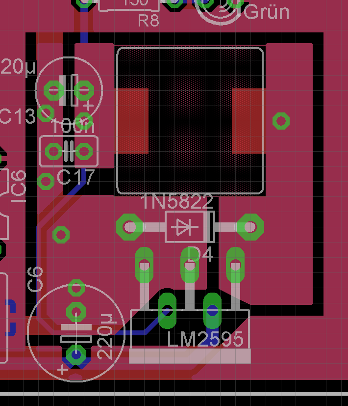

OP #5169972
Guten Abend.
Entschuldigung das ich mich bis jetzt nicht mehr gemeldet habe, hatte
sehr viel um die Ohren und war nicht am PC. :(
Hier wäre mein neuer Entwurf für den Schaltregler, was haltet ihr von
diesem Layout.
+ Große Leiterbahnen
+ Masse nur über 2 Punkte (Eingangs- und Ausgangselko)
+ Doppelseitig mit Durchkontaktierung
Grüße David
