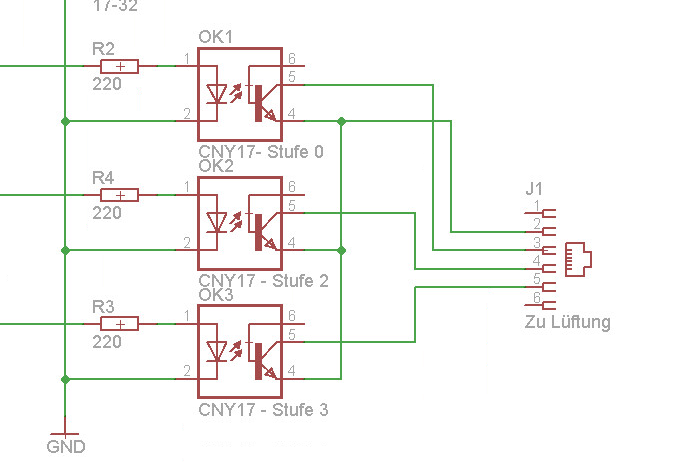

ich bin dabei eine Fernsteuerung für eine Lüftungsanlage zu bauen. Dabei
soll ein Wahlschalter durch eine Fernbedienung ersetzt werden.
Von der Lüftungsanlage gibt es ein Schaltbild aber keine weiteren
technischen Daten. Ich denke alle Eingänge haben einen Pullup Widerstand
und der Wahlschalter legt die Eingänge auf Masse. Spannung maximal 24V.
Ich gehe von DC aus da auf dem Wahlschalter eine LED verbaut ist.
Ich diese vier Eingänge über einen µc steuern können.
Jetzt (endlich) die Frage: Würdet ihr diese Aufgabe mit den Optokopplern
lösen (wie in dem Entwurf) oder lieber Relais einsetzten?
Es wird eher selten geschaltet (2-3 mal in der Woche), dafür muss immer
ein Ausgang eingeschaltet sein. (Stromverbrauch, Wärme, mechanisches
Bauteil)
Eine galvanische Trennung ist Pflicht damit ein Fehler in der Schaltung
nicht zu Folgeschäden in der Lüftung führen kann.
