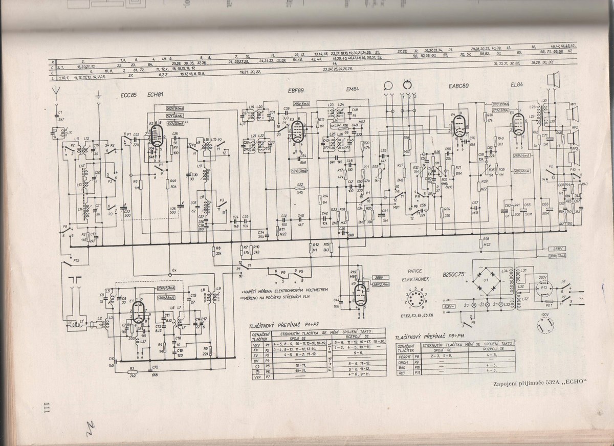

Ich möchte mir aus ausgeschlachteten Teilen eines Röhrenradios einen
Gitarrenverstärker basteln.
Den auf dem Bild zu sehenden Netztrafo hab ich durchgemessen und er
scheint in Ordnung zu sein. Die Netzspannungsumschaltung will ich
weglassen.
Wenn ich den Schaltplan richtig verstehe werden bei 220V-Stellung die
beiden Primärwicklungen in Reihe geschaltet ,wobei der Abgriff in der
zweiten Wicklung genutzt wird.
Bei 120V-Stellung sind die beiden Wicklungen parallel geschaltet und der
Abgriff hängt in der Luft.
Wäre es nicht sinnvoll die zweite Wicklung komplett zur ersten in Reihe
zu schalten? Also nicht den Abgriff zu benutzen. Wäre der Trafo damit
nicht besser auf die aktuelle 230V Netzspannung angepasst?
Oder liege ich mit meiner Vermutung hier komplett daneben?
Vielen Dank im Voraus
Dennis
L31 ist wohl für 120 V ausgelegt und L32' auch. Beide in Reihe wären 240
V. Daher wird bei Reihenschaltung von L32 nur ein Teil verwendet, damit
die Gesamtspannung 220 V ergibt.

Mein Ansatz war auch einen Feld ,Wald und Wiesen Trafo an die
Primärseite des
Prüflings zu hängen und zu schauen was an der Sekundärseite rauskommt.
Bei 14,8V Primärseitig sind das an der Heizwicklung 0,45V, an der
HV-Wicklung
16V.
Also 230V / 14,8V = 15,54
15,54 x 0,45V = ~7V Heizung
15,54 x 16V = 248,64V HV
Das scheinen mir halbwegs realistische Werte zu sein.
ich würde ja beide 120V~ ohne einen Abgriff in Reihe schalten, denn
heute sind ja Nennspannung 230V bis +-10% zulässig -> 253V~ somit ist 2x
120V~ = 240V~ bei Nennspannung sicherer.
Es kommt zwar dann auf der Sekundärseite etwas weniger raus, aber im
Falle von Überspannung steigt die Sekundärseite nicht zu hoch.
Die Schaltung sollte auch mit -5% (230V/240V) zurechtkommen weil das in
der normalen Bandbreite liegt.
Bei weiterem Betreiben in Stellung 220V Nennspannung sind eh alle
Sekundeärspannungen schon höher und könnten bei +10% Bauteile gefärden.
Bei mir an meinen Aktivboxen waren die Kondensatoren (63V Typen) kurz
vor dem Platzen weil die Spannung durch 230V~ in schon auf 61V= gingen,
bei max 253V~ in wären die 63V= überschritten worden.
Ja werde ich so machen. Scheint sinnvoll zu sein.

Den Ausgangsübertrager hab ich ja auch aus dem Radio.
Der sollte also zur EL84 passen. Gleichrichtung und Siebung möchte ich
auch
so übernehmen wie oben im Schaltplan zu sehen.
