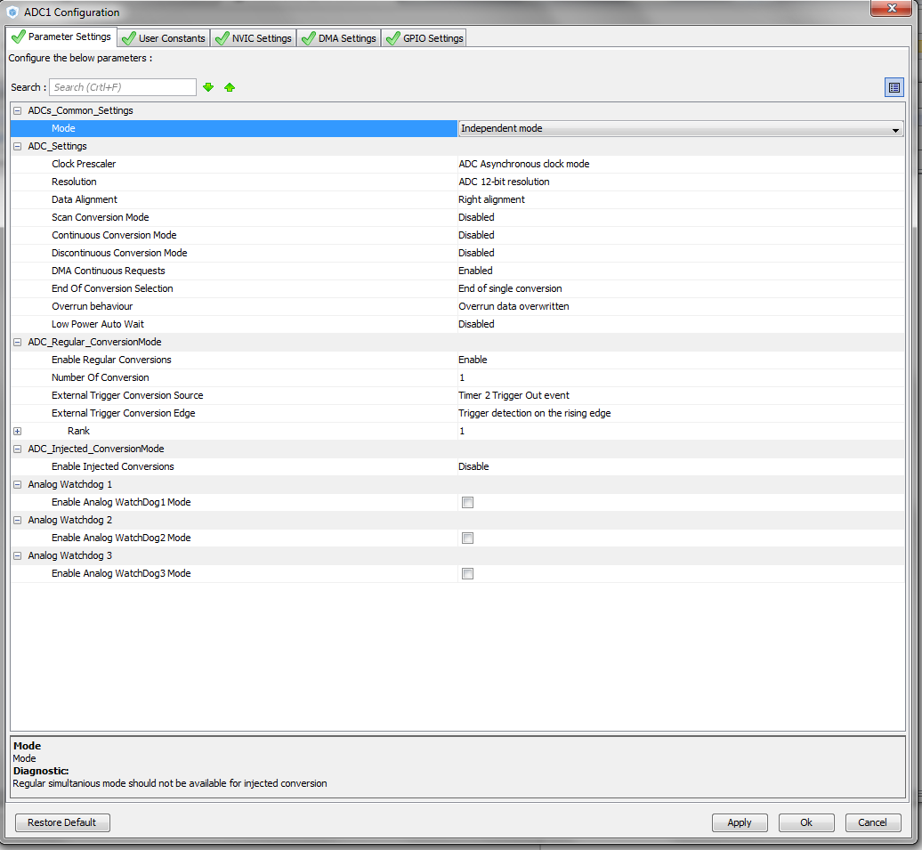

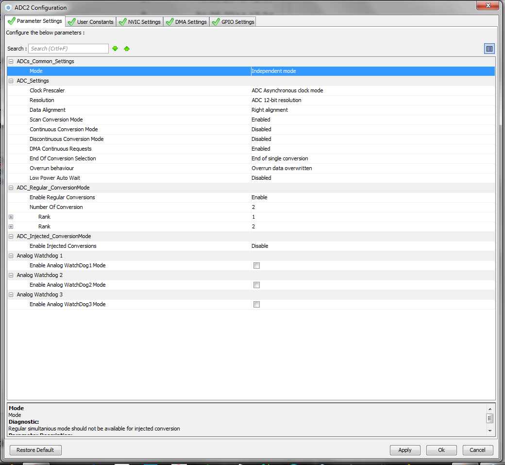

Ich versuche ADC1 und ADC2 über den DMA auszulesen, doch bleibt das
Programm in der Interrupt Routine vom DMA für den ADC1 Channel hängen.
Ich verwende HAL und habe die ADC's nach den Bildern im Anhang
konfiguriert.
Ich starte die ADC's folgendermassen:
HAL_ADC_Start_DMA(&hadc1, (uint16_t*)adc_array, ADC_SIZE);
HAL_ADC_Start_DMA(&hadc2, (uint16_t*)adc_array2, ADC_SIZE);
Wenn ich aber nur HAL_ADC_Start_DMA(&hadc1, (uint16_t*)adc_array,
ADC_SIZE); ausführe und nicht noch die zweite Codezeile, dann
funktioniert es. Jemand eine Idee warum das in der Interrupt Routine vom
DMA (welche man ja nicht deaktivieren kann) hängen bleibt?
EDIT: Anscheinend liegt es nur an ADC2, denn HAL_ADC_Start_DMA(&hadc2,
(uint16_t*)adc_array2, ADC_SIZE); geht auch nicht, wenn ich die erste
Codezeile auskommentiere.

Die ADC's sind wie folgt initialisiert und werden über die oben
genannten zwei Codezeilen gestartet.
static void MX_ADC1_Init(void)
  ADC_MultiModeTypeDef multimode;
  ADC_ChannelConfTypeDef sConfig;
    /**Common config
  hadc1.Instance = ADC1;
  hadc1.Init.ClockPrescaler = ADC_CLOCK_ASYNC_DIV1;
  hadc1.Init.Resolution = ADC_RESOLUTION_12B;
  hadc1.Init.ScanConvMode = ADC_SCAN_DISABLE;
  hadc1.Init.ContinuousConvMode = DISABLE;
  hadc1.Init.DiscontinuousConvMode = DISABLE;
  hadc1.Init.ExternalTrigConvEdge = ADC_EXTERNALTRIGCONVEDGE_RISING;
  hadc1.Init.ExternalTrigConv = ADC_EXTERNALTRIGCONV_T2_TRGO;
  hadc1.Init.DataAlign = ADC_DATAALIGN_RIGHT;
  hadc1.Init.NbrOfConversion = 1;
  hadc1.Init.DMAContinuousRequests = ENABLE;
  hadc1.Init.EOCSelection = ADC_EOC_SINGLE_CONV;
  hadc1.Init.LowPowerAutoWait = DISABLE;
22
  hadc1.Init.Overrun = ADC_OVR_DATA_OVERWRITTEN;
23
  if (HAL_ADC_Init(&hadc1) != HAL_OK)
24
25
    Error_Handler();
26
27
28

/* ADC2 init function */
52
static void MX_ADC2_Init(void)
53
54
55
56
57
    /**Common config
58
59
  hadc2.Instance = ADC2;
60
