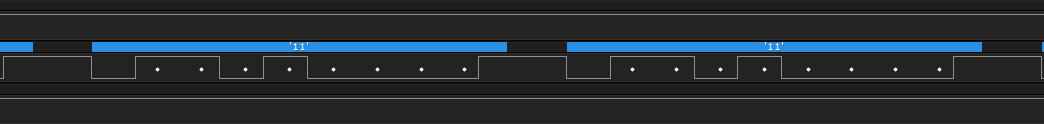

Guten Tag, ich versuche gerade mit einer sehr geringen Baudrate (~38) Daten von einem µC zum PC zu übertragen, da der Controller selber kein UART unterstützt, hab ich versucht, das in Assembler nachzubauen. Mit Logic messe ich eine Bitdauer von ca. 26ms, der Async Serial Analyzer erkennt die übertragene Zahl 11 bei einer Baudrate von 38, von daher ging ich davon aus, das Windows das auch so erkennen würde, allerdings zeigt mir RealTerm und mein C#-Program entweder 0 oder 240 an? Kann Windows mit so geringen Baudraten nicht umgehen?

Welchen UART nutzt du auf dem PC? Evtl. kann der die 38bit/s schon rein hardwaremäßig nicht. Der klassische Mainboard-UART sollte diese Bitrate zwar hinbekommen, da ist dann nur die Frage, ob sie auch vom Treiber unterstützt wird. Ein USB-Serial-Converter mit dem FT232R bspw. geht nur bis 183bit/s hinunter, da hilft dann auch der beste Treiber nichts.
Yalu X. schrieb: > Ein USB-Serial-Converter Ich benutze in der Tat einen USB-Serial Converter mit CH340 Chip, kann das zum Problem werden?
Gibt soetwas was sich 'Datenblatt' nennt. Mal googeln.Auf der ersten Seite steht mindestens 50bps.

Dumdi D. schrieb: > Gibt soetwas was sich 'Datenblatt' nennt. Mal googeln.Auf der ersten > Seite steht mindestens 50bps. Danke dir, jetzt klappts, hab die Taktfrequenz des Prozessors verdoppelt und bin nun bei 78 Baud.

Wenn ich den von WCH für Linux zur Verfügung gestellten Treibercode richtig verstanden habe, ist die niedrigste Bitrate des CH340 6 Mbit/s / 2⁹ / (2⁸-1) ≈ 46 bit/s
A. K. schrieb: > Fernschreiber mit 5-Bit Codierung hatten oft 50 und 75. Die Standard-UART im PC, 8250 bzw. 16550, verwendet im Baudratengenerator einen Takt mit 1.8432 MHz, der durch einen Prescaler von 16 und dann durch das Baudratenteilerregister weiter heruntergeteilt wird. Dadurch ergibt sich die bekannte Maximalbaudrate von 115200 Baud, und jede andere durch ganzzahlige Teilung aus diesem Wert ableitbare Baudrate. Für 50 Baud beträgt der Baudratenteiler 2304, für 75 Baud 1536. Auch niedrigere Baudraten sind möglich. Da aber die Hardwarearchitektur der üblichen USB-UART-Bridges eine komplett andere Baudratenerzeugung vorsieht, muss man sich an das Datenblatt der verwendeten USB-UART-Bridge halten, sofern es denn eines gibt. Von den CHS-Uarts habe ich bislang nur vage aus dem chinesischen übersetzte Beschreibungen, aber keine ernstgemeinten Datenblätter gesehen.
