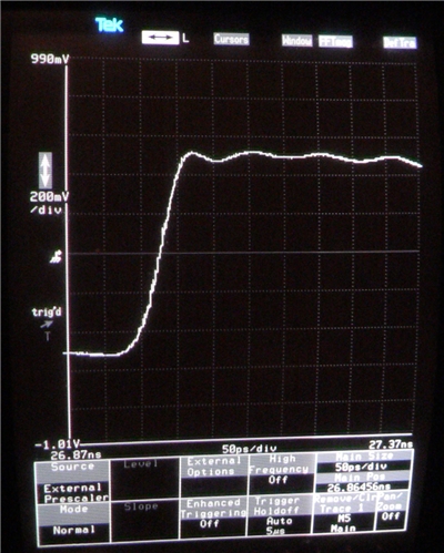

Das sind die ersten Resultate:
Rechteck des HP8133A mit dem Tektronix Sampling Oszilloskop 11801C
Abszisse 50ps/div, Ordinate 200mV/div, mit Kopf SD26, Anstiegszeit 17.5
ps, Bandbreite 20 GHz.

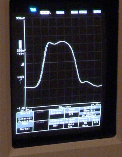

200 ps breiter Impuls des HP8133A mit dem Tektronix Sampling Oszilloskop
11801C Abszisse 50ps/div, Ordinate 200mV/div, mit Kopf SD26,
Anstiegszeit 17.5 ps, Bandbreite 20 GHz.
Die Anstiegszeit ist in beiden Fällen etwa 50 ps.
