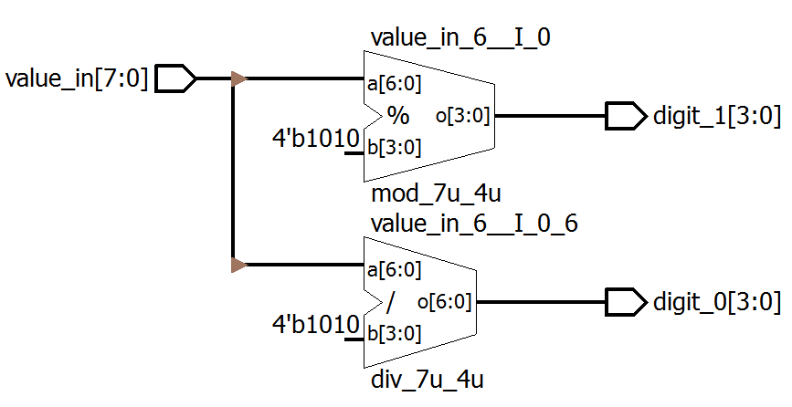

von zepter96 (Gast)
Vielen vielen Dank erstmal für die schnellen Antworten! Also ich habe
hier eine dual 7 Segment Anzeige vorliegen. Das heißt die Anzeige ist
bis 99 begrenzt. Was reinkommt ist ein 8 bit Wert. Ja! Es können Zahlen
höher 99 vorkommen, jedoch möchte ich bzw. muss ich die Zahl auf 99
begrenzen. Ich stehe einfach auf dem Schlauch, was die Ansteuerung des
dual 7 Seg. Anzeiges angeht. Ich hatte vor erst den 8 bit Wert in
Integer umzuwandeln. Anschließend durch 10 Teilen und dies ist mein
erster Wert für den Dig1. Modulo 10 ist meine zweite Anzeige. Schön und
gut, jetzt sind meine Zahlen für beide Anzeigen da, jedoch weiß ich
nicht wie ich mit nur mit der Ansteuerung umgehen soll. Sagen wir ich
habe jetzt in der variable Seg1= 1 und in Seg2 = 2. Wie soll ich nun das
ganze ansteuern? Für die Zahl 0 habe ich die Kombination : 0111111
(g,f,e,d,c,b,a) (Das sind die einzelnen LED's. Wenn ich jetzt überall
diese kombinationen reinknallen muss, dann wird das ganze mal schnell
unübersichtlich. Habt ihr vielleicht eine Lösung für mich ?
Beste Grüße!

zepter96 schrieb:
> Ich stehe einfach auf dem Schlauch, was die Ansteuerung des dual 7
Wie eine einzelne 7-Segmentanzeige angesteuert wird, dafür gibt es doch
sicher zig zehntausend Beispiele im Netz (das zigzehntausendunderste
dann hier im Thread).
> Ich hatte vor erst den 8 bit Wert in Integer umzuwandeln.
Ich habe den Verdacht, dir fehlt grundsätzlich das Verständnis der
binären Zahlendarstellung. Das solltest du ändern...
In der Hardwarewelt sind diese selbstgesteckten 8-Bit Grenzen aus der
Prozessorwelt absolut irrelevant. Hier wird jede Zahl prinzipiell nur so
"breit" umgesetzt, wie es unbedingt nötig ist. Wenn du z.B. einen Zähler
von 0..29 hast, dann braucht der 5 Bit. Und er wird in der Hardware auch
nur 5 Flipflops einnehmen, auch wenn du sagst, der Zähler solle ein
Integer sein.
> Ich hatte vor erst den 8 bit Wert in Integer umzuwandeln. Anschließend
> durch 10 Teilen und dies ist mein erster Wert für den Dig1. Modulo 10
> ist meine zweite Anzeige. Schön und gut, jetzt sind meine Zahlen für
> beide Anzeigen da, jedoch weiß ich nicht wie ich mit nur mit der
> Ansteuerung umgehen soll. Sagen wir ich habe jetzt in der variable Seg1=
> 1 und in Seg2 = 2. Wie soll ich nun das ganze ansteuern?
Vergiss diese ganze Modulo-Rechnerei und Mikrocontroller-Programiererei.
Du musst in Hardware denken, sonst wird das nichts.
Hast du mal auf den geposteten Link geklickt? Hast du da dann nicht
gefunden, was dir helfen könnte? Kannst du dir nicht vorstellen, dass
dir diese BCD-Darstellung weiterhelfen würde? Oder ist dir nicht klar,
wie es dir helfen könnte?

Ich gehe mal einen Schritt zurück und zitiere mich selbst:
Lothar M. schrieb:
> zepter96 schrieb:
>> dann hätte ich 99 IF Anweisungen. Kann mir da jemand weiterhelfen?
> Aufgabe 1: stelle 0..9 auf 1 Anzeige dar.
Probiers mal so:
https://www.google.de/search?q=7+segment+vhdl
Und dort dann den ersten Treffer:
http://vhdlguru.blogspot.de/2010/03/vhdl-code-for-bcd-to-7-segment-display.html
Und jetzt versuche zu verstehen, was da gemacht wird: die LEDs sind
dort so angeschlossen, dass ein LOW-Pegel das Segment einschaltet.
Also wird dort aus deinem 0111111 ein 1000000. Und zudem hat der, der
das geschreiben hat, seine Segmente andersrum angeschlossen, ergibt also
0000001. Findest du dieses Bitmuster dort im Code? Sind dir dann mit
einigem Nachdenken auch die anderen Bitmuster klar? Und ist dir dann
klar, wie man 1 einzige 7-Segment-Anzeige mit einem 4 Bit breiten Vektor
(=ein halbes Byte) ansteuert?
Gut, dann
> Aufgabe 2: teile den 1 Wert in 2 Stellen mit 0..9 auf
Du hast eine 8-Bit Zahl, von 0..99 die musst du jetzt in 2 4 Bit breite
Zahlen umrechnen, die dann jeweils die Zehner und die Einerstelle
beinhalten. Dazu habe ich das Stichwort BCD genannt. Der Rest ist
Knobeln und Nachdenken.
Nach ein paar bemalten Blättern Papier dann zur
> Aufgabe 3: verbinde Lösung 2 mit 2x Lösung 1
Jetzt hast du zwei Schaltungsteile:
1. die Ansteuerung einer (in Zahlen 1) 7-Segment-Anzeige   und
2. die Umwandlung einer Binärzahl in einzelne Dezimalstellen
Jetzt machst du ein VHDL "Top-Modul", in das du die Komponente
"7-Segment-Anzeige" und die Komponente "BCD-Umwandler" einbindest, dann
2 der "7-Segment-Anzeige" Module instantiierst und auf vorteilhafte
Weise mit dem "BCD-Umwandler" verbindest.
Und wie gesagt nochmal die Zusammenfassung in Kürze:
Vergiss diese Programmierdenkweise.
Mit VHDL beschreibst du Hardware!
Du musst "in Hardware denken", sonst wird das nix...

library ieee;
use ieee.std_logic_1164.all;
use ieee.numeric_std.all;
entity bin_dez is
    port
        value_in    : in  std_logic_vector( 7 downto 0);
        digit_0     : out std_logic_vector( 3 downto 0);
        digit_1     : out std_logic_vector( 3 downto 0)
end entity bin_dez;
architecture rtl of bin_dez is
    signal value : integer range 0 to 99;
begin
    value <= to_integer( unsigned( value_in));
22
    digit_0 <= std_logic_vector( to_unsigned( value  /  10, digit_0'length));
23
    digit_1 <= std_logic_vector( to_unsigned( value mod 10, digit_1'length));
24
25
end architecture rtl;
Das Aufsplitten braucht auf einem Spartan6 lt. Synthese 11 LUT6. Bei
einem MachXO2 werden 17 LUT4 benötigt (Quartus hab ich hier nicht). Dazu
käme noch die Konvertierung von dezimal zu 7-Segment.
Aber ja, mit einer Tabelle kann man zur Not alle Probleme erschlagen :-)
(siehe Tafelwerk, für die jüngeren Semester...)
Duke
von chris (Gast)
Und wie viel braucht das dividieren durch 10?
von Duke Scarring (Gast)
Das ist das Dividieren durch 10 (inkl. Modulo). Für größere Zahlen
(bzgl. Bitbreite) wird natürlich auch der Aufwand höher.
Duke
von chris (Gast)
Da habe ich wieder was gelernt. Ich dachte, Divisionen sind in VHDL zu
vermeiden bzw. ich wusste gar nicht, dass es sie in VHDL gibt.
Divisionen gehen schon, in der Simulation problemlos. Bei der Synthese
sollte man bei Platzproblemen nur mit fixen Zweierpotenzen dividieren
Alles andere führt zu einem Logikhaufen. Für die paar Bits im Beispiel
geht das schon.
Schwierig wird die Division, wenn der Divisor variabel ist. Ich verwende
dafür einen IP-Core der pro Bit einen Takt braucht.
Duke
