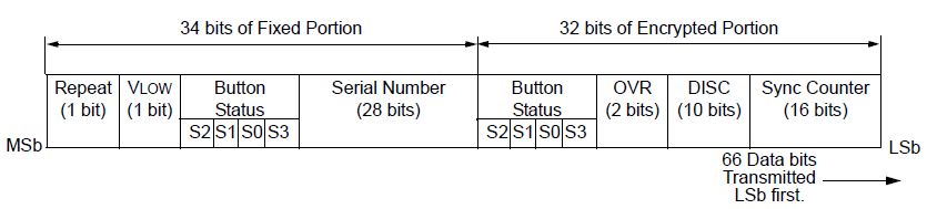

Gast #5146708
Beispiel eines Rolling code 66
DISC sind einfach die 10 MSB bits der serial number.
Damit wird geprüft ob die Entschlüsselung korrekt war.
OVR sind der Overflow des 16bit counter, ist also in Wirklichkeit ein
18 bit counter.
Hier gibt es folgende Keys:
SEED1(4), SEED2(4), SN(28), MFC(64)
SEED(8) ist ein zufälliger Wert, z.B. der Timer Wert wenn der
Benutzer das erste mal die Taste betätigt.
Beim Pairing werden einfach brute force alle 256 SEEDS durchprobiert und
das gefundene SEED abgespeichert, zusammen mit den anderen Daten.
Je TX braucht es 12 Bytes.
Wenn ich das richtig sehe ist das ziemlich genau das Keeloq Telegramm
von Microchip. Abgesehen vom Disc Teil sind das ja einfach 4 bit Payload
und 18bit Counter (so ähnlich sähe mein Telegramm ja auch aus). Dabei
garantiert Microchip aber, dass der Wechsel nur eines Bits mindestens
50% der Bits des verschlüsselten Telegramms verändert (Avalanche
Effect)... meine Frage ist ja genau das... wenn ich die exakt gleiche
Payload mittels AES verschlüssele (weil der Microchip Alogrithmus ja
nicht bekannt ist).... werden dann auch bei einer Änderung um 1 bit
(Inkrementierung) mindestens 50% der verschlüsselten Bits verändert?
Laut Wikipedia ("Lawineneffekt") sollte das nahezu erfüllt sein...
Nur warum verwendet man dann nicht einfach AES? Warum baut man extra
Chips ein, die mit nicht linearen Rolling Codes werben wenn AES das
selbe erfüllt? (Mal abgesehen von den notw. Ressourcen für AES) Kann man
vielleicht doch Rückschlüsse bei mehreren Inkrementierungen ableiten?
Vielleicht kann mich da ja einer aufklären. Finde es als Neuling in dem
Thema schwer zu durchblicken.
