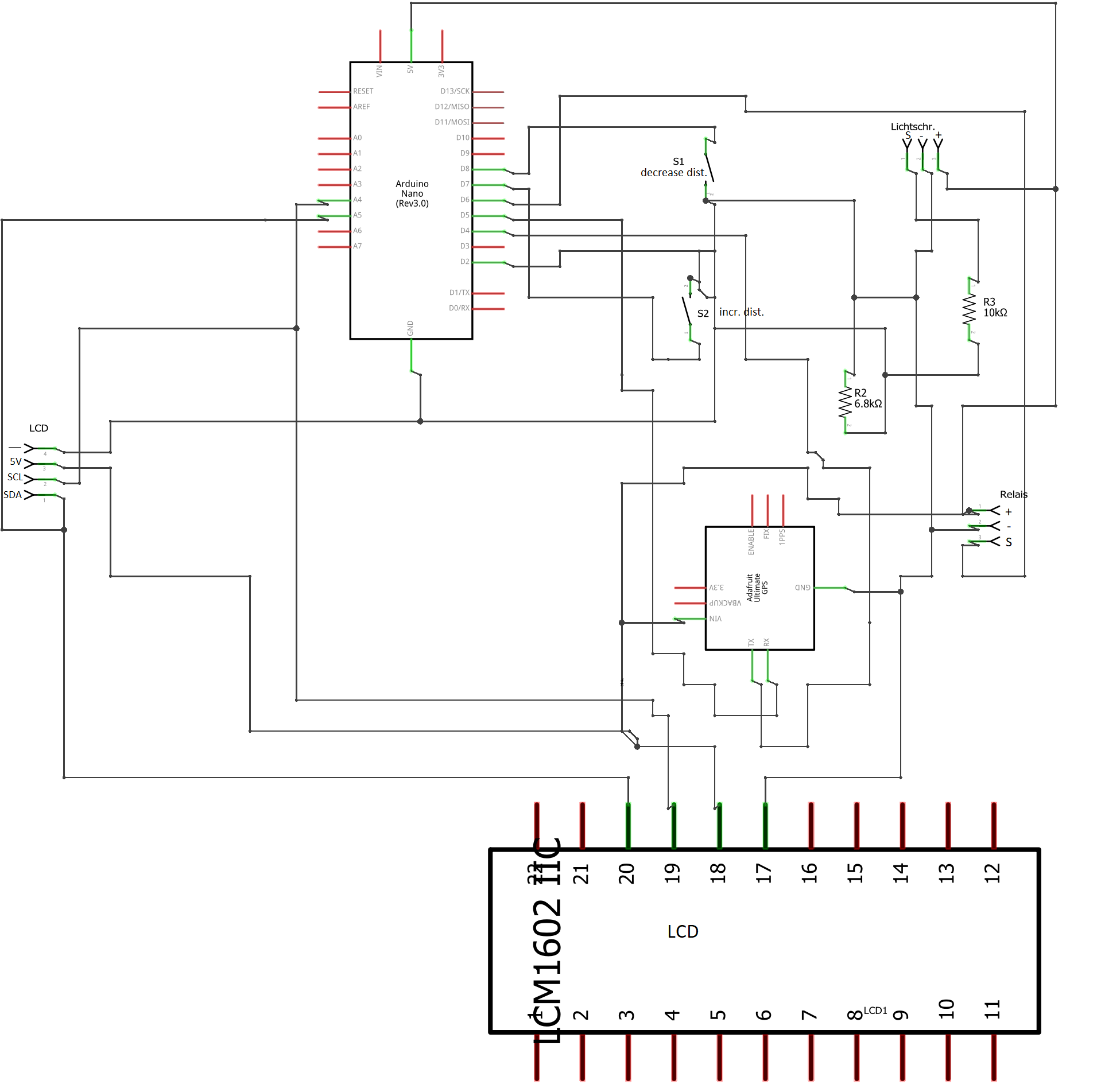

Hallo, ich habe folgendes Problem:
Ich entwickle/bastle/baue gerade ein Projekt mit dem Arduino und möchte
einen Interrupt verwenden, dieser Interrupt kommt von einer
Lichtschranke, die mit 10-30V arbeitet.
Bisher habe ich die Lichtschranke mit 12V betrieben und für den
Interrupt einfach einen Spannungsteiler (10/6.8 Kiloohm) verwendet,
funktioniert soweit auch problemlos.
Nun möchte ich aber das ganze Projekt so gestalten, dass ich es mit 12
oder 24V betreiben kann.
Von dieser Spannung aus würde ich über so ein kleines "buck converter"
Modul die 5V für den Arduino erzeugen.. hier schonmal die Frage: geht
sich das mit so einem kleinen Modul von der Leistung her aus, oder wird
das zu schwach?
https://www.amazon.de/WINOMO-1-23-30V-DC-Einstellbare-Spannung-Konverter/dp/B01B7EEWGK/ref=sr_1_3?ie=UTF8&qid=1505679764&sr=8-3&keywords=step+down
am Arduino hängt noch ein LCD Display(glaube um die 50mA), ein GPS Modul
(ca. 20mA) und ein Relay(ca. 50mA).
Nun die zweite Frage
Kann ich, um den Interrupt für den Arduino zu erzeugen (also von 12-24V
auf 5V) einen Optokoppler verwenden ...oder einen LM7805.. oder gibt es
da eine 'Standardlösung')
eine eventuelle kleine Verzögerung <10ms ist egal
Ich hatte mir schonmal überlegt einfach einen 'variablen
Spannungsteiler' mit einem Schalter zu basteln.. nur ist mir das zu
gefährlich da das Projekt auch andere Leute verwenden werden.
Auch hatte ich mal überlegt, die 12-24V gleich beim Eingang mit einem
Buck Converter Modul auf 10V zu bringen, dann aufteilen zwischen
Lichtschranke und Arduino, fixer Spannungsteiler für den Interrupt...
wäre dies die bessere Lösung?
PS. ich bin weit entfernt von fortgeschritten in dem Gebiet,daher bitte
um Nachsicht
Danke im Vorraus,
   Thomas

Wie wäre es mit einem Serienwiderstand und den int. Schutzdioden zu
clampen?
von Thomas S. (thomasbommel)
kannst du mir das bitte etwas genauer erklären, bzw. gibt es da im
Internet etwas zum nachlesen? ... habe schon irgendwo gelesen dass man
die Spannung mit Dioden begrenzen kann, nur weiß ich leider nicht genau
wie, bzw. nicht genau nach was ich suchen muss.
von HildeK (Gast)
Als ESD-Schutz sind bei den IC-Eingängen zu VCC (und zu GND) Dioden
verbaut. Die kann man zweckentfremden, wenn man den Strom durch einen
Vorwiderstand begrenzt leiten sie bei höheren Eingangssignalen den Strom
zu VCC ab.
Leider sind diese Dioden selten spezifiziert, einige mA gehen aber fast
immer.
Nimm doch einfach deinen 12V Spannungsteiler und bau selber eine
Schottky-Diode zur Arduino-VCC dazu. Jetzt muss nur noch dein oberer
Teilerwiderstand den Strom aushalten (bei 24V sind es (24V-5V)/10k, kein
Problem). Der Stromverbrauch der Arduino-Schaltung muss aber höher sein,
als diese 1.9mA!
Auch eine 5.1V Z-Diode parallel zum unteren Teilerwiderstand ist ein
andere Alternative - ein 7805 jedoch eher nicht.

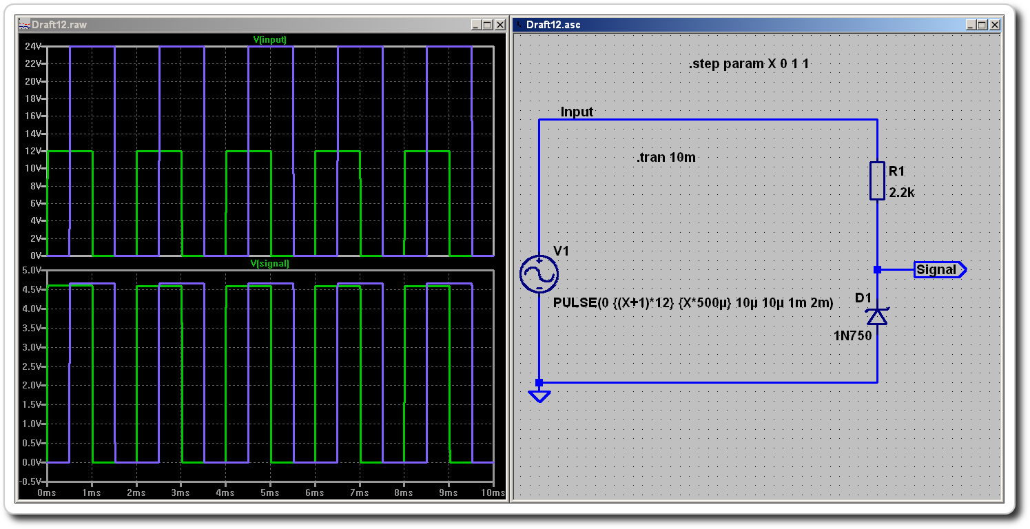

von Peter D. (peda)
von Norbert (Gast)
Versorgung: Wenn der Konverter den benötigten Strom bei den gewünschten
Eingangsspannungen liefern kann, ja klar.
Interrupt: Nimm einen Vorwiderstand und eine Z-Diode. Billig, einfach,
von HildeK (Gast)
... und die Zeichnung ...
R1=2k2? Fast 10mA würde ich der Signalquelle nicht abverlangen wollen,
kann die das überhaupt?
Ich wollte den unteren Teilerwiderstand absichtlich mit drin haben, weil
damit auch der LOW-Pegel (wie groß ist der max. bei dem vorhandenen
Signal?) geringer wird. LOW-Störabstand.
Sollte der zuverlässig <0.8V sein, braucht man den natürlich nicht.
von Norbert (Gast)
HildeK schrieb:
Ich weiß das nicht, sag du es mir ;-)
Da wir beide nur vermuten können, hab' ich hier einfach nur einen
unspektakulären Schätzwert genommen.

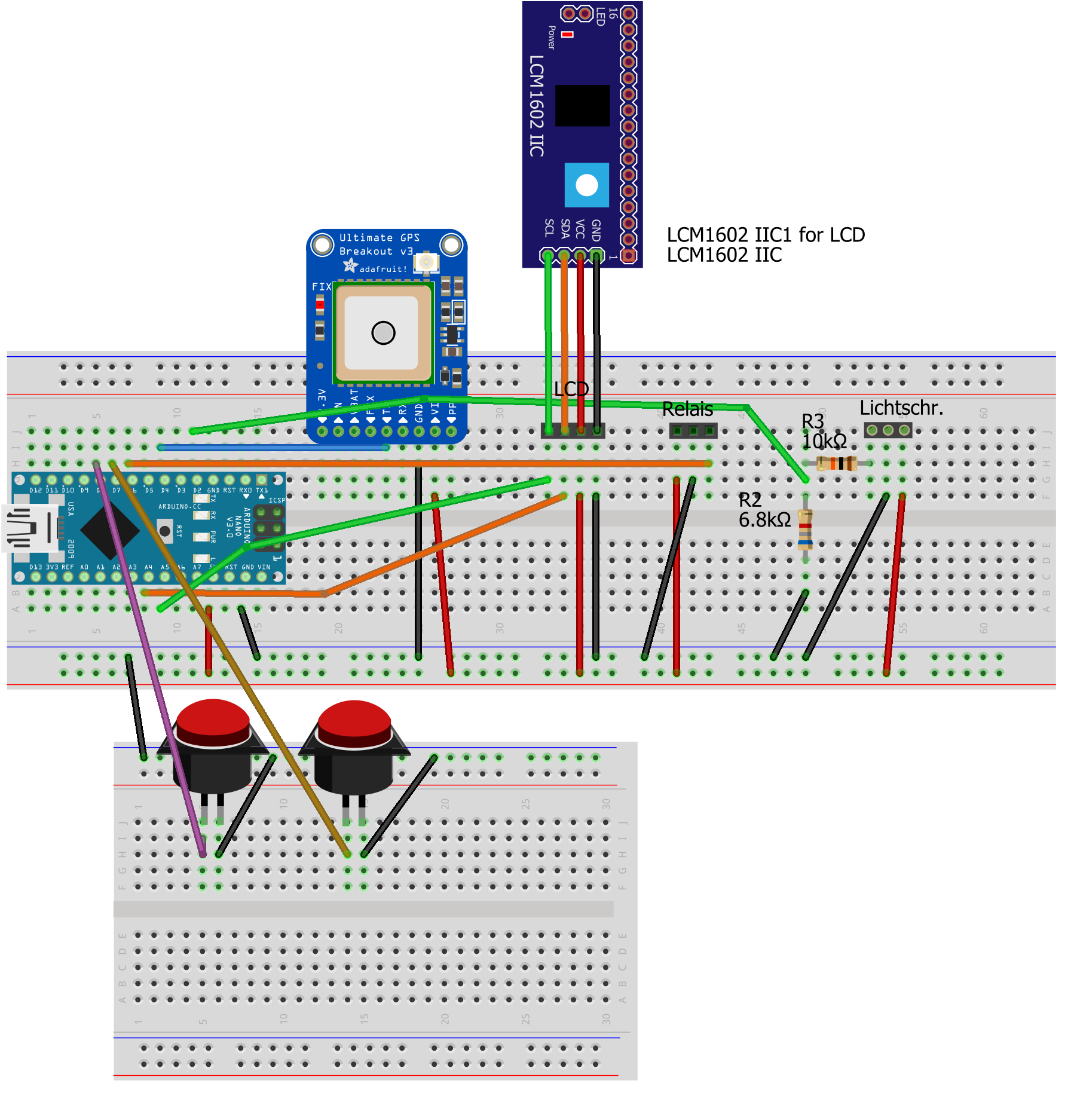

Meinen loop muss es schaffen ~2 mal in der Sekunde 'abzuwerfen',
außerdem brauche ich den Interrupt, da die Köder nur sehr sehr kurz die
Lichtschranke aktivieren.
kurze Erklärung drumherum
Es geht darum, das aus einem Flugzeug Köder abgeworfen werden (Hardware
dazu bereits vorhanden, funktioniert tadellos), dies geschieht bei
Fluggeschwindigkeit 180km/h, die Genauigkeit soll +/-5m betragen
Der Abstand soll mit 2 Schaltern einstellbar sein.
Auf dem LCD Display sollen gewünschte (noch nicht fixe Daten)
dargestellt werden, wsl. der Abstand, die Uhrzeit, irgend sowas.
Bei jedem Abwurf sollen die Daten auf einer SD Karte gespeichert werden.
PS. das ganze funktioniert im 'Autotest' (man hat nicht immer ein
Flugzeug parat) schon sehr gut, bei gleichbleibender Geschwindigkeit
+-1m
Beim Beschleunigen z.b. werden die Abstände zu lang, was jedoch beim
Flugzeug kein Problem sein wird, da dieses nicht so schnell
beschleunigen kann.
Ich habe nun einen Screenshot aus Fritzing, einen Schaltplan, und den
Sketch (ich weiß, derzeit noch sehr sehr hässlich, aber funktioniert)
hinzugefügt.
Hier der Link zur Lichtschranke
http://at.rs-online.com/web/p/optische-naherungsschalter/3146036/
