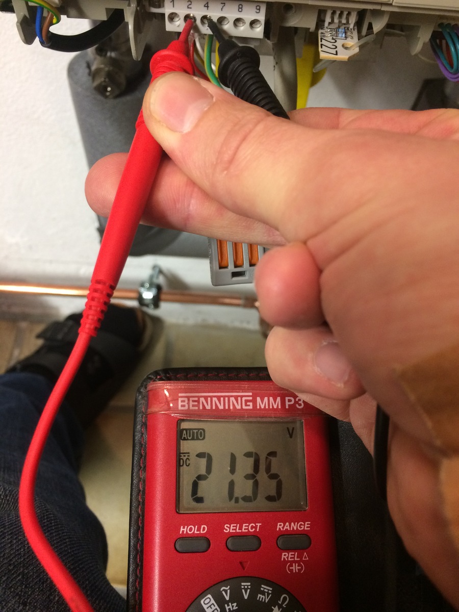

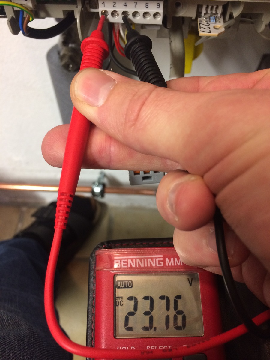

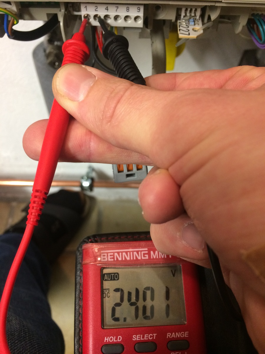

- Die Versorgungsspannung beträgt ca. 24 V DC zwischen Klemme 1 und 4
- Wenn das Kabel von Klemme zwei ab ist, Messe ich zwischen 1 und 2 2,4V
- Wenn das Kabel von Klemme zwei ab ist, Messe ich zwischen 2 und 4
21,35V
- Wenn das Kabel Klemme zwei ab ist, gibt die Therme volle Leistung
- Wärmeanforderung heißt zwischen 1 und Ausgang Regler niedrige Spannung
z.B. 1,6V
- Keine Wärmeanforderung heißt zwischen 1 und Ausgang Regler ca. 24V

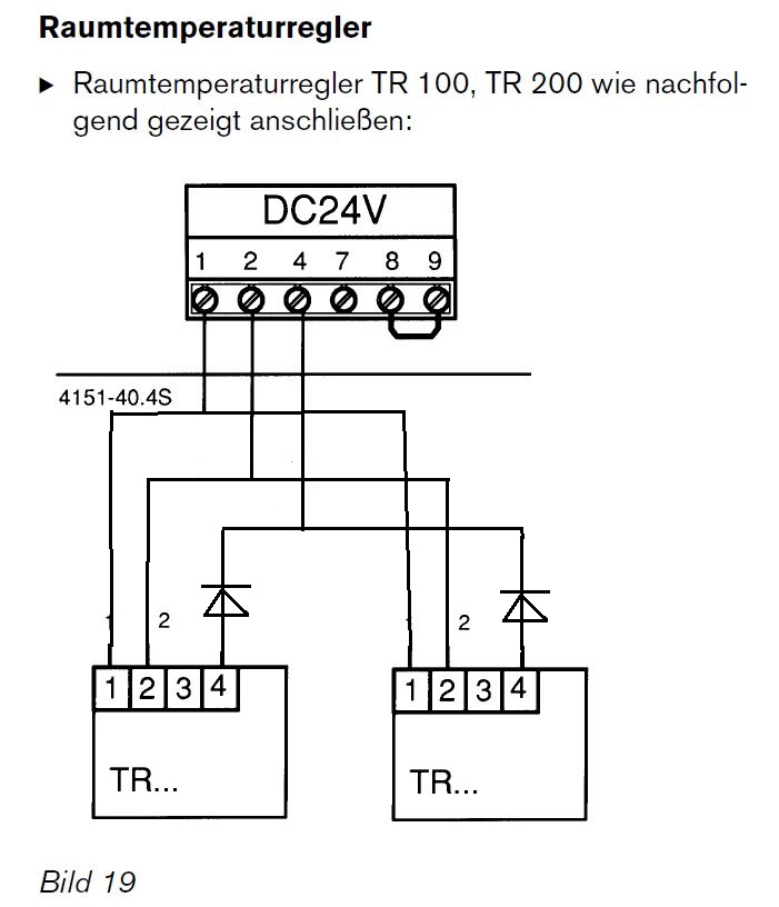

Ich habe beide Ausgänge der Raumtemperautregler mit Dioden versehen. Das
Problem ist, sobald ein Regler keine Wärme anforderung geht die Therme
aus obwohl der andere Regler noch Wärme haben will.
Ich habe quasie eine Undschaltung. Beide Regler müssen Wärme anfordern
damit die Therme an geht. Ich brauche aber eine Oderschaltung wobei die
kleinere Spannung durchgereicht werden muss.
Gibt es dafür ein Bauteil oder eine Schaltung die nicht so kompliziert
ist?

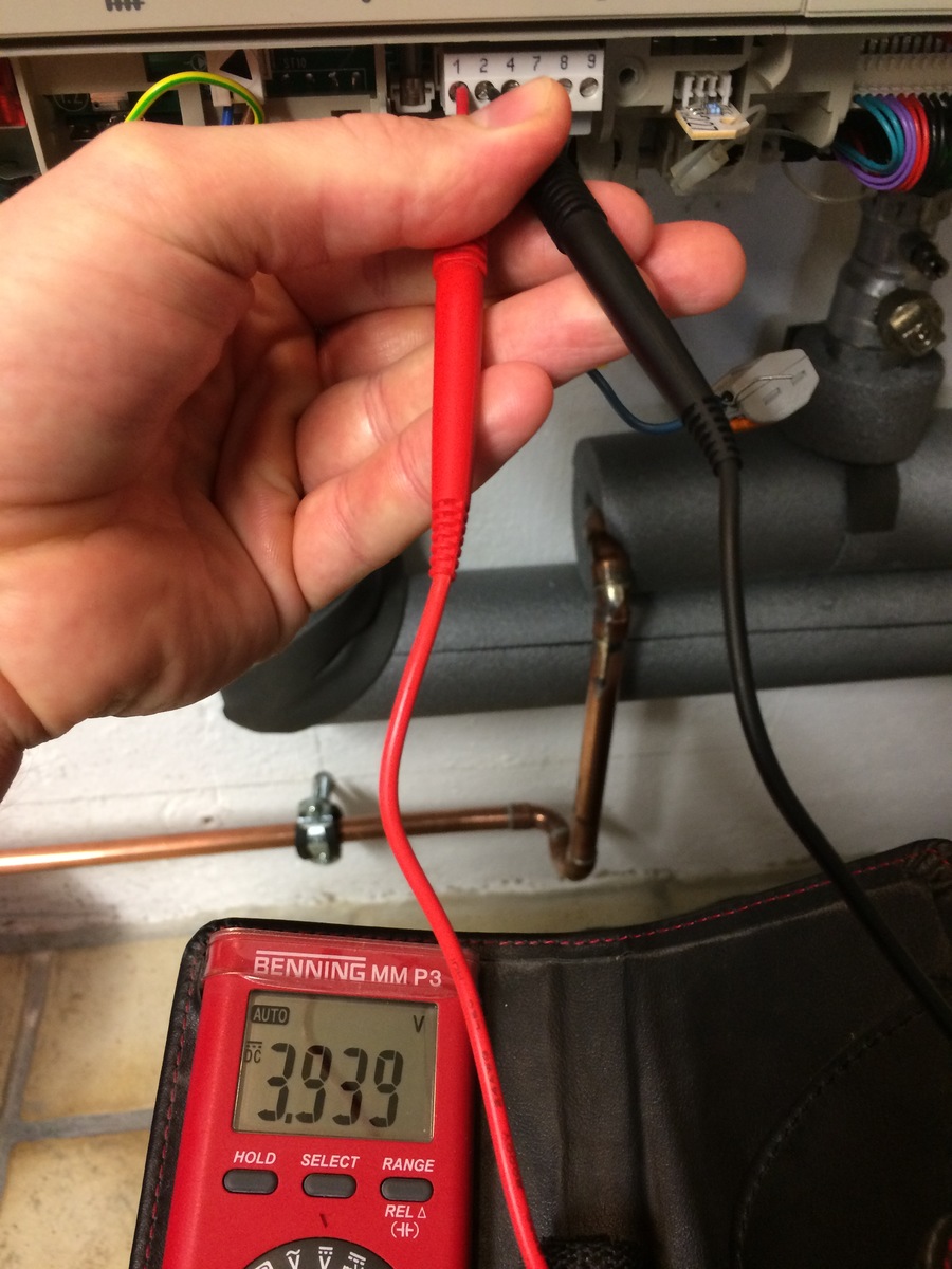

Ich habe gemessen.
Im ersten Bild sind beide Regeler angeklemmt mit Diode strich zum Regler
und Widerstand. Ein Regelr will wäre haben der ander nicht. Die Therme
bleibt aus. Zwischen 1 und 2 messe ich 15,5V
Im Zweiten Bild ist nur der Regler dran der Wärme haben will. Die Therme
geht an. Ich messe 3,9 V
Ob der Widerstand zwischen 2 und 4 drin ist oder nicht spielt keine
Rolle.

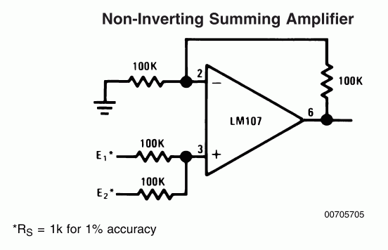

Es wird etwas komplizierter, aber beim Durchstöbern meines Developer
Ordners bin ich heute mal wieder auf die hervorragenden OpAmp
Schaltungssammlung von NatSemi gestossen.
Evtl. ist nämlich ein Addierer das richtige. Da wäre der nicht
invertierende Summierer im ersten Bild und der invertierende Summierer
im zweiten.
Der nicht invertierende könnte genau das richtige sein. Speise ihn mit
den 24V (die er natürlich vertragen muss).
Geeignet sollten so gut wie alle preiswerten OpAmp sein.
