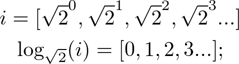

ich brauche mal wieder etwas Nachhilfe in Integer-Binär-Mathematik. Eine
Empfehlung passender Literatur wäre mir fast noch lieber als eine
direkte Antwort auf meine Frage:
Ich will eine Tabelle logarithmisch gestufter Werte erzeugen. Um das
Ganze nicht zu einfach machen mit zwei Stützstellen pro Binär-Potenz,
also so:
Um genau zu sein, sollte die Umkehrfunktion eine lineare Folge ergeben,
also
 so:
(Formeln siehe Bildanhang, falls hier nicht korrekt dargestellt).
Dabei ist die Folge des 2er-Logarithmus für mich der springende Punkt:
Ich will eine Folge von Integer-Ziffern haben, deren Logarithmus die
entsprechdene Folge 0 ... n erzeugt.
Den Logarithmus zu sqrt(2) kann ich ja relativ einfach berechnen:
    int f = 123456;
    f*=f;
    uint_fast8_t log = 0;
    while(f) {
        log++;
        f>>=1;
An der "Umkehrfunktion" in Integer knobel ich jetzt eine Weile. Für
gerade Indizes ist das einfach. Es sind die Werte 1<<i/2. Für ungerade
Indizes fällt das auf die Frage zurück: Bei welchem Integer macht die
Anzahl der Binärstellen seines Quadrates einen Sprung, also wann gilt:
log2(x*x) > log2((x-1)*(x-1)) ?
Viele Grüße
W.T.

Moderator
> also so:
Ich weiß nicht, ob ich das Problem richtig verstanden habe, aber es ist
doch
√2 kann man als Konstante mit geeigneter Genauigkeit festlegen, die
Zweierpotenz lässt sich durch eine Schiebeoperation realisieren:
#include <stdio.h>
#include <stdint.h>
uint8_t g(uint32_t x) {
  uint64_t x2 = (uint64_t)x * x;
  uint8_t y = 0;
  while(x2 > 1) {
    y++;
    x2 >>= 1;
  return y;
uint32_t f(uint8_t x) {
  static const uint32_t sqrt2 = 3037000499; // 2**31 * sqrt(2)
  return x & 1
    // falls x ungerade: 2**int(x/2) * sqrt(2), aufgerundet, damit
    // kompatibel zu f, wo das Ergebnis abgerundet wird
    ? (sqrt2 >> (31 - x/2)) + 1
    // x gerade: 2**int(x/2), exakt
    : 1 << (x / 2);
22
23
24
25
int main(void) {
26
  for(int i=0; i<64; i++)
27
    printf("f(%2d)=%10u g(f(%2d))=%2d\n", i, f(i), i, g(f(i)));
28
  return 0;
29
Die Funktion g berechnet dabei den ganzzahlige Logarithmus zur Basis √2.
Wie man sieht, ist g die Umkehrfunktion von f:
f( 0)=         1 g(f( 0))= 0
f( 1)=         2 g(f( 1))= 2
f( 2)=         2 g(f( 2))= 2
f( 3)=         3 g(f( 3))= 3
f( 4)=         4 g(f( 4))= 4
f( 5)=         6 g(f( 5))= 5
f( 6)=         8 g(f( 6))= 6
f( 7)=        12 g(f( 7))= 7
f(56)= 268435456 g(f(56))=56
f(57)= 379625063 g(f(57))=57
f(58)= 536870912 g(f(58))=58
f(59)= 759250125 g(f(59))=59
f(60)=1073741824 g(f(60))=60
f(61)=1518500250 g(f(61))=61
f(62)=2147483648 g(f(62))=62
f(63)=3037000500 g(f(63))=63
Der umgekehrte Fall gilt nicht, da g nicht injektiv ist, und damit keine
Umkehrfunktion hat.
OP
Hallo Yalu,
Du hast gerade aus einem Wust einen flotten Einzeiler gemacht. Ich weiß
gerade nicht, ob ich mich
a) freuen soll, weil ich meinen Lookuptable jetzt gemütlich zur Laufzeit
berechnen kann, ohne irgendwelche Codeschnipsel zur Erzeugnung neben dem
Quelltext aufbewahren zu müssen oder
b) mich ärgern sollte, die ganze Zeit ein Brett vorm Kopf gehabt zu
haben.
Ich entscheide mich für Option a). Vielen Dank!
Viele Grüße
W.T.
