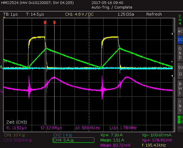

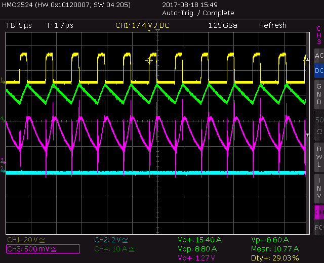

Beim Messen eines dreieckigen Signals stelle ich fest, dass der Ausgang
des Operationsverstärkers eine umso größere Verzögerung hat, je kleiner
das zu messende Eingangssignal ist. (s. Anhang)
Hier wird der Strom (Grün) über einen Shunt mit einen
Differenzverstärker verstärkt (Gain ca. 25) und gemessen (lila).
Ist es möglich, dass mit einem kleineren Signal die slew rate ebenso
geringer wird?
Im Datenblatt und im Internet habe ich dazu allerdings nichts finden
können.
Was könnte sonst die Ursache für die Verzögerung sein?
Phasendrehung?
Ich habe einen TSX9291 Rail-to-Rail OpAmp.

- mehr als zwei Messpunkte betrachten,
- brauchbare Zahlenwerte liefern (wie im ersten Bild) und
- nicht die Zeitbasis zwischendrin ändern.

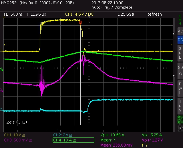

Im Anhang übrigens nochmal eine bessere Aufnahme der kleineren
Verzögerung.
Grüße!
Gain 25. GBW des opamps ca. 15Mhz. Ergibt eine Bandbreite deutlich unter
1Mhz. Genau das, was Du auf dem Scope siehst. Verwende einen Opamp mit
deutlich größerem GBW Produkt wenn das was werden soll. In käuflichen
current mode Reglern liegt die Bandbreite für solche Anwendungen bei gut
100MHz.

Wenn der OPV-Ausgang an die Rails "anschlägt" klebt er hinterher ~1µs
dort fest (bis die Sättigung eines OPV-internen Transistors abgebaut
ist).
Das passt ihmo gut zu deiner Messung: die obere Spitze der
Dreiecksspannung wird nur etwas rundgebogen (Auswirkung der endlichen
Bandbreite). Aber bei der unteren Spitze, wo der Ausgang nahe an die
negative Rail muss, gibt es eine Verzögerung von ~1µs, ehe der OPV
wieder der Eingangsspannung folgt.
