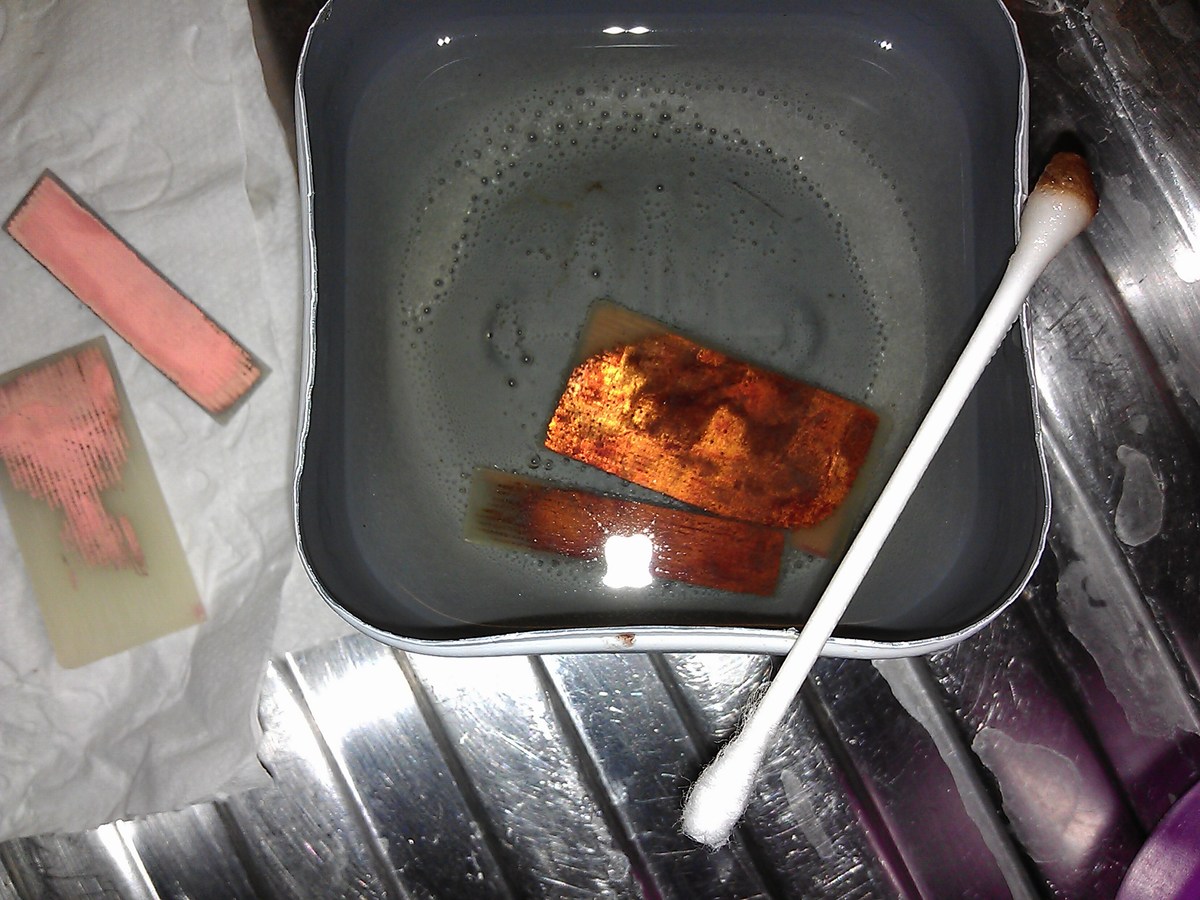

s. Beifang. Die Fotos sind von vor 3h, wobei die 2 Teile bereits wieder
1h30' in frisch angesetzte Sosse lagen. Nach nunmehr 5..6h ist es
immernoch fein am firbserl, nur wenig mehr wie ein frisch gezapftes
Bier.
Cu verschwindet zwar, aber nur gaaaaanz gaaaaanz laaaangsaaaaam
(Erwartung: <<1h).
Das heftige Sprudeln von gestern habe ich nicht wieder hinbekommen.
Am trockenen 2 der Teile nach dem blankschaben des Cu per Taschenmesser,
dann das 2te Bad.

von Jünger Merlins (Gast)
Das gestern frisch angerührte Bad #4 stand abermals über Nacht mit 2 Stk
FR4 drin: die Flüssigkeit ist nichtmal blaulich geworden, noch fast
gleichviel Cu da wie davor.
Also heute um neune nochmals neu: 2 El Essig, 0.5Tl Salz, 1 EL H2O2 30%,
2 Stk FR4 rein: Cu wird gleich bräunlich; mit einem Stab festgehalten
und mit Wattestäbchen das Braune abgestreichelt.
Wieder beginnt es leicht stärker als ein Bier zu firbserln.
Diesmal steh ich dabei und schweiß, rühre, streichle das Braunzeug stets
mit Wattestäbchen ab.
Nach einer Weile gieße ich löffelchenweise etwas H2O2 nach welches ich
mit warmem Hahnenwasser verdünnt habe.
 Hin und wieder ziehe ich eines der 2 Stk raus und rubble es gezielt mit
einem im verd. H2O2 getunkten Wattestäbchen: so kommt viel Braunes weg.

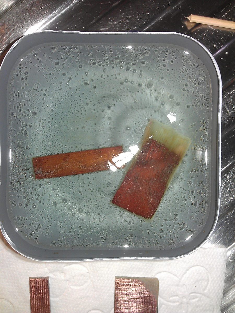

Ich leg auch die weiteren 2 Stk FR4 ein.
S. Foto.

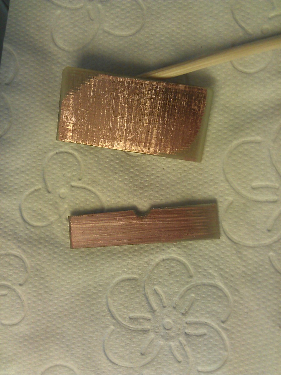

Dieses Bad#3 mit zus. Handarbeit frisst in der erwarteten Zeit endlich
viel Cu weg: nach ~10 Uhr ist nur noch ein Schmalstück beidseits und ein
Breitstück einseitig zu 2/3 noch voll Cu.
Ablassen, Bad#4 frisch ansetzen, die verbleibenden 2 Stk einlegen.
Leider keine reguläre Vortschritte wie Bad#3: die Flüssigkeit bleibt
klar, trotz nachschütten von Salz u. H2O2... :-/
(In der Zwischenzeit andere Tätigkeiten...)
Nun nach dem Essen: kein Blubbern +kein Frisperln, immerhin auch das 2te
Schmalstück ist nun Cu-frei, ein kleiner Hauch Cu bleibt trotz reiben
mit Stäbchen +H2O2...
Ende der Übung.
