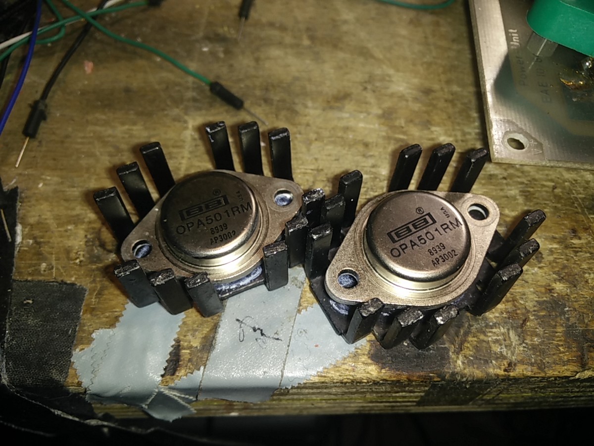

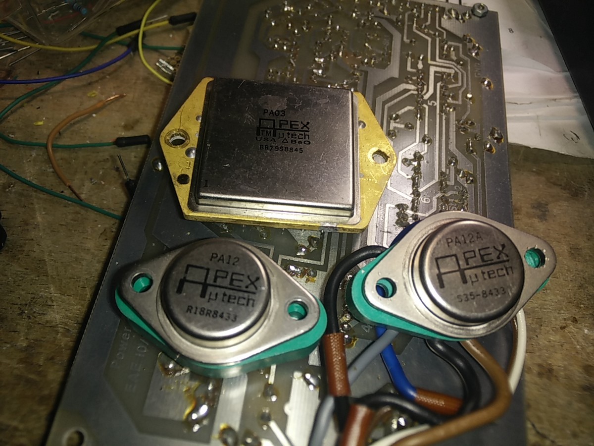

von Armin X. (werweiswas)
Hallo
Apex hat mit dem PA12 auch schöne Alternativen zu den LM675 im Programm.
Da brauchts dann nur noch ein wenig Hühnerfutter drum herum. Der OPA501
liegt wohl zwischen dem PA12 und dem LM675.
Der PA03 im Hintergrund ist sogar noch ne ganz andere Hausnummer!
Noch ein Nachtrag: Der Nachfolger des 501, der OPA541 ist im Gegensatz
zum PA12 bei Digikey vergleichsweise günstig zu haben.
