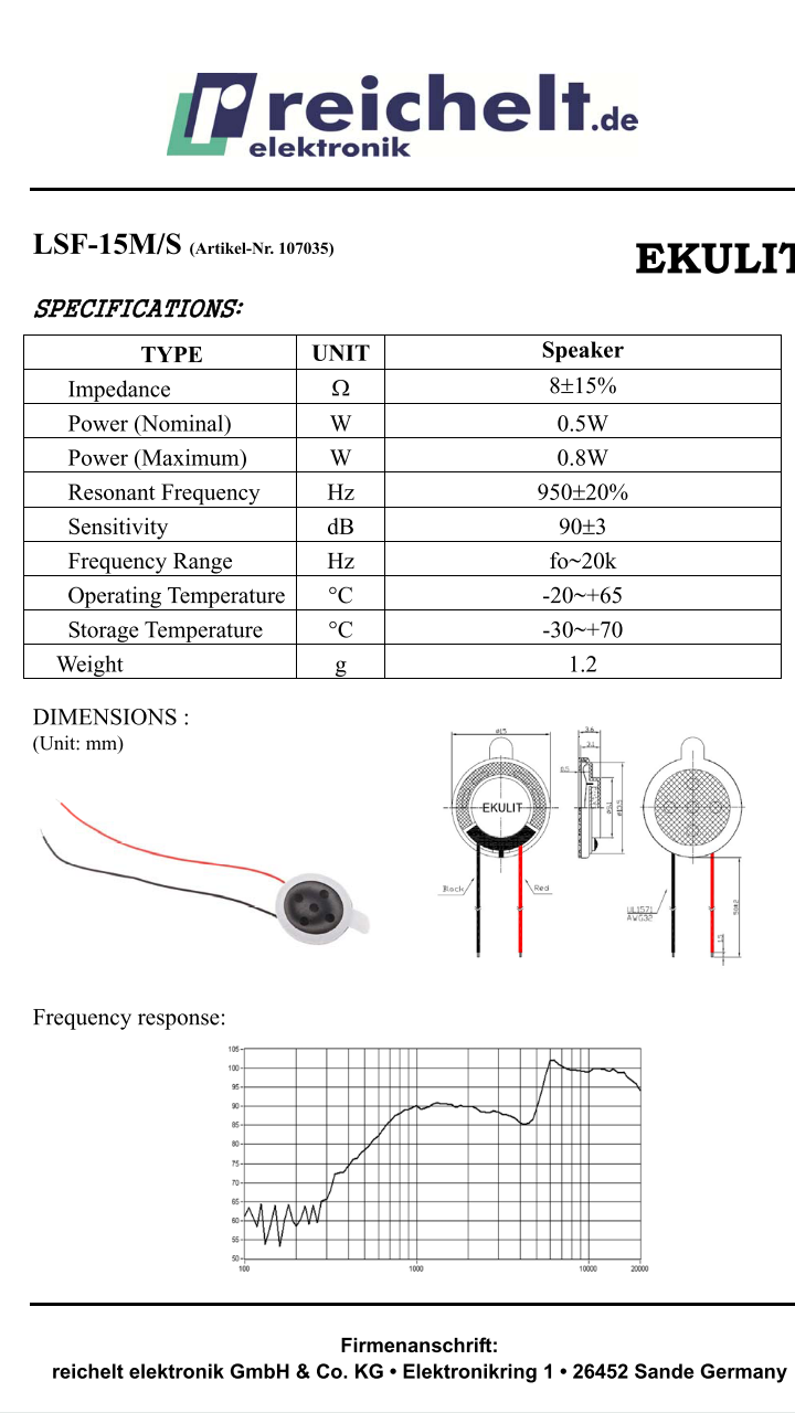

warum sucht man sich solche Teile aus, die ein halbes Watt aushalten
sollen?
Fetenlautstärke bringen sie höchstens für Flöhe und den Namen
Lautsprecher haben sie nicht verdient.
Für 0,5 W muß noch kein Klipping mit im Spiel sein...

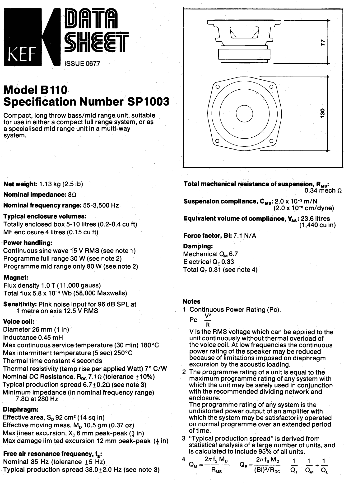

Franziska Hickl schrieb:> Nun will ich herausfinden> wie viele dB an dem Verstärker eingestellt werden kann, bis die> Lautsprecher kaputt gehen, also bis die Leistung an den Lautsprechern zu> hoch ist.
Der 1. Tod
Anbei das Datenblatt eines KEF B110. Hier findet man sogar Angaben zur
Lautsprecherspule.
Max. Dauertemperatur (30 min) : 180 C
Max periodische Temperatur (5 sec): 250 °C
Thermale Zeitkonstante : 4 sec
Thermischer Widerstand : 7 °C/W
Mit diesen Angaben kannst Du die zulässige Verlustleitung der
Lautsprecherspule bestimmen.
Der 2. Tod
Lautsprecher können auch durch zu starke Auslenkungen der Membran
zerstört werden. Dann reißen die Anschlussdrähte an der Membran ab oder
die Spule wird deformiert.
mfg klaus

Franziska Hickl schrieb:> Ich habe bei meinen Lautsprechern zwei Leistungsangaben. Einmal die> Musikbelastungsleistung und dann noch eine weitere niedrigere> Leistung...
Erstere ist die sogenannte Musikleistung, die einen kurzeitigen
Spitzenwert darstellt.
Die zweite ist die Sinusdauertonleistung.
Franziska Hickl schrieb:> Wobei ich von diesen 8 Stück in Reihe geschalten habe...
Habe ich erst jetzt gesehen. Was Du da als Lautsprecher hast hatte man
früher in den ganz kleinen Transistorradios, kleine Quäcker. Na ja.
Du sollst diese 8 Lautsprecher alle zusammenschalten? Oder darfst Du
einige zerstören?
Aus dem Datenblatt entnimmst die Impedanz des Lautsprechers mit 8 Ohm.
Jetzt müsste man wissen was für eine Impedanz der Verstärker hat.
Gewöhnliche HiFi Verstärker beschaltet man 4 bis 8 Ohm Lasten. Also 8
Lautsprecher mit 8 Ohm in Reihe zuschalten ist nicht gerade effektiv.
Die hätten dann ja 64 Ohm. Ok, aber darum geht es ja vielleicht nicht.
Dein Lautsprecher hat eine Sensitivität von 90 dB, laut Datenblatt. Die
üblichen Angaben lauten 90 dB bei 2,38V/m. Das wären bei 8 Ohm = 0,7 W.
Da hätten wir fast Vollaussteuerung. Wenn Du jetzt noch einen
Powerverstärker hättest, dann könnte man den Lautsprecher aus Versehen
zerstören. Um das zu vermeiden wäre die Reihenschaltung der Lautsprecher
sinnvoll.
Ohne jetzt den Innenwiderstand des Verstärkers zu kennen, braucht man
bei diesem Lautsprecher nur von 8 Ohm ausgehen. Du kannst ja auch den
Gleichstromwiderstand mal messen. Der wird nahe den 8 Ohm liegen, wenn
man nicht geflunkert hat. Das Datenblatt gibt ja 0,8 W max. Leistung an.
Das funktioniert aber nicht in der Gegend der Resonanzfrequenz des
Lautsprechers. Wenn Du mit 1 kHz die 0,8 W auf dem Lautsprecher gibst,
dann wird sehr wahrscheinlich die Membran die Anschlussdrähte abreißen.
Bei Resonanzfrequenz steigt die Impedanz des Lautsprechers sehr in die
Höhe. Der Lautsprecher benötigt wenig Energie und bekommt er dann die
volle sonst zulässige Leistung, dann ist er hin.
Mach doch mal eine Meßreihe mit 1 Veff oder 1,414 Vs und gehe in
Schritten auf die 1 kHz zu und darüber. Messe dazu den Strom.
Also, nicht die elektrische Leistung konstant halten, sonder nur die
Spannung.
mfg Klaus

Bei 2 EUR pro Stck. würde ich mehrere kaufen und warten was passiert.
Die sind mit 0,5W sinus angegeben.
8 Stck. in Reihe, da braucht man schon einen speziellen Verstärker.
Eher 2 X Vierergruppe. Da kommt man auf 4 Ohm.
Verstärker mit 4 Ohm und 4Watt gibt es wie Sand am Meer.
Es soll ja sicher ein Kunstobjekt werden :-)

AllgemeinesTypKleinlautsprecherModellLSF-15M/S-R
Geräuschpegel102 dB
Temperaturbereich-20 … +60 °C
AusführungKunststoff
Elektrische Werte
Impedanz 8 Ohm
Resonanzfrequenz 300 Hz
Frequenzbereich fo … 3400 Hz
Leistung 0,01 W
Musikbelastbarkeit 0,02 W
MaßeØ15 mm
Tiefe5 mm
Anschlüsse / Schnittstellen
MfG

Franziska Hickl schrieb:> Screenshot_20170918-155101.png
Ach du Scheisse, ging's nicht billiger im deutschen Bildungswesen ?
Macht man nicht.
Franz K schrieb:> Ist das dein Ernst ?
Sieht so aus.
Das sind Kleinlautsprecher mit 0.5 Watt. Wenn man also rosa Rauschen auf
sie legt, kann man 0.5W verheizen, und das sogar bei 65 GradC
Umgebungstemperaturo, dann bringen die 87dB Lautstärke in 1m Abstand bei
unbekannter Schallwand. Bei 25 GradC ist mehr Leistung verheizbar (sagen
wir 1 Watt), es ist also eher die mechanische Begrenzung der Membrane
bei 0.8W ein Problem. Da du aber nur eine Frequenz wiedergeben wirst:
Franziska Hickl schrieb:> die Frequenzen eines Generators über Lautsprecher abspielen
kannst du nicht die vollen 0.5W nutzen. Beim Resonanzmaximum von 950Hz
wird weit weniger schon zu grossen Membranauslenkungen führen und
anschlagen, vor allem wenn die Lautsprecher frei liegen, ohne Schallwand
und Dämmung. Rein von der Wärmeleistung her wird er aber immer die 0.5
Watt abführen können, egal bei welcher Frequenz, eine Frequenzweiche
gibt es ja nicht, Probleme mit der Leistungsverteilung über mehrere
Chassis sind nicht zu erwarten.
Auf 2% genau kommt es dem Lautsprecher nicht an, so lange er nicht
deutlich verzerrt, wird er bei 25 GradC Umgebungsmaximaltemperatur alle
Leistung schon als Wärme abführen können.
