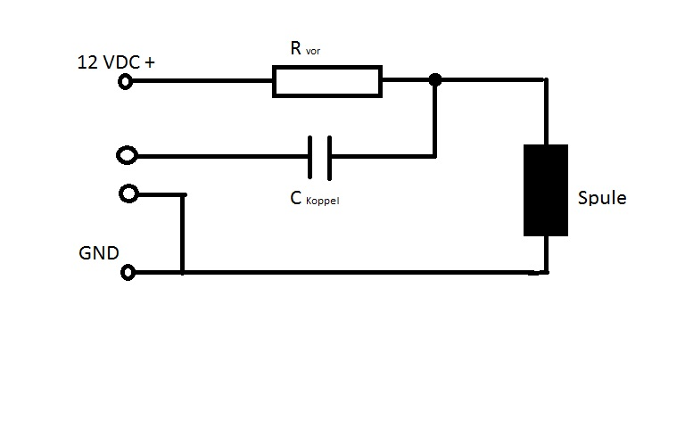

von Joe (Gast)
Spule über einen Vorwiderstand versorgen.
Töne über einen Kondensator zusätzlich einkoppeln.

von Mario B. (Gast)
Das ging ja schnell.
Ich habe mal den Schaltplan, so wie ich den verstanden habe, angehängt.
Wie berechne ich den Widerstand und den Kondensator ?
Also das der Kondensator einen Rc = f*C* Omega f nahe Null haben soll,
kann ich mir noch vorstellen.
Aber wie berechne ich den Widerstand und wie kriege ich genug Leistung
über den Kondensator, um den Stift im Klopfer zum Summen zu bekommen ?
Danke für den Hinweis schon einmal.
Mario

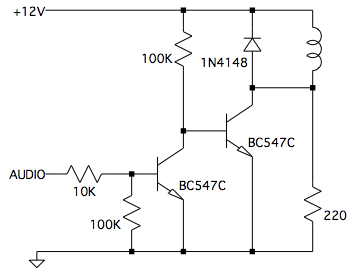

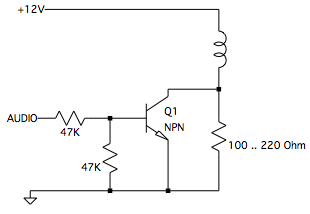

von Joe F. (easylife)
Testweise könnte man auch mal die angehängte Schaltung probieren.
An AUDIO einfach irgend eine Audioquelle (line out) dranhängen.

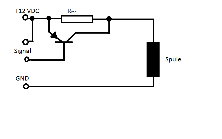

von Mario B. (Gast)
Nun geht es langsam durch meine grauen Zellen ...
Der Widerstand begrenzt den Strom beim Einschalten.
Ich fange also mit 100% PWM an für eine bestimmte Zeit bis der der Stift
in der Spule angeschlagen hat.
Dann muß das Signal, egal woher, moduliert sein, aber min. 9,6 bis 12V
sein, damit der Stift in der Spule am Anschlag bleibt, aber durch die
Spannungsschwankung am Winkel den Ton "klopft".
Dann verstehe ich nun auch, wie die Leute ihre Türöffner das Lied haben
spielen lassen.
Die Töne waren dann eigentlich nur nur das zyklische Absenken der
Versorgungsspannung.
Ob der Transistor nun richtig dort eingezeichnet ist, weiß ich nicht.
Da muß ich mich erst einmal schlau lesen, ob man so überhaupt einen
Widerstand mit einem Transistor überbrücken kann.
So müsste dann doch, wenn an dem Vorwiderstand 2,4 Volt abfallen, bei
einem Signal an "Signal" die Spule in der Frequenz der angelegten
Spannung summen.
Oder bin ich nun völlig auf dem falschen Pfad ?
Mario
Naja, wenn das mit den 1.5K stimmt (miss lieber nochmal nach), dann
fließt kein besonders großer Strom. Eine 1N4148 kann das ab.
Anbei nochmal eine verbesserte Version.
Der zu überbrückende Widerstand muss nicht zwangläufig zwischen 12V und
der Spule liegen, wenn er nach GND geht ist die Schaltung
(Transistoransteuerung) einfacher.

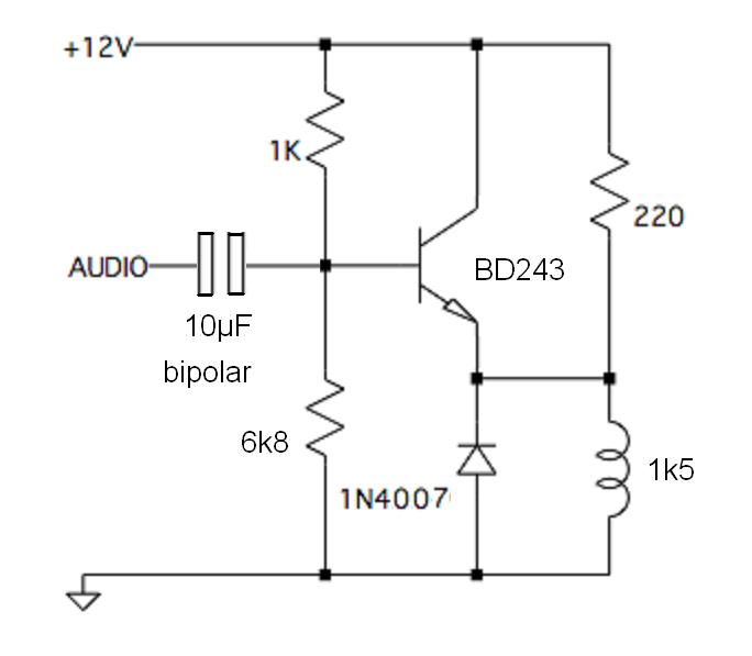

von Ralf L. (ladesystemtech)
Wenn der Transistor jetzt noch in Kollektorschaltung betrieben wird,
sorgt er sogar noch für eine excellente Tonqualität. Für maximale
Aussteuerbarkeit sollte der Basisspannungsteiler im gleichen Verhältnis
ausgelegt werden, wie das Widerstandsverhältnis zwischen Spule und 220
Ohm Widerstand.

von Roland P. (pram)
Die Schaltung hier ist doch schon mal nicht schlecht:
Beitrag "Re: Vorüberlegung zu einem Experiment: Eine Spule soll arbeiten und Sound übertragen."
Ich würde über einen normalen Audioverstärker das Signal am C einkoppeln
und mit dem Widerstand den Magnet "vorspannen" so dass er den Möppel
leicht rein zieht, wobei ich glaube, dass hier die Schwierigkeit
besteht.
Evtl muss man hier mit zusätzlichen Federn tricksen.
Mir ist klar, dass man das besser mit einen DC gekoppelten Verstärker
machen kann, aber dazu ist der TO (vermutlich) nicht in der Lage und
einen alten Hifi-Verstärker oder Autoradio hat er vielleicht noch rum
liegen.
Wichtig ist, dass diese keinen Brückenausgang haben, d.h. einer der
Ausgangspins ist mit Masse verbunden.
VG
Roland
von Mario B. (Gast)
Hallo nochmal.
Die Klopferspule war wohl doch defekt. Wenn ich 12 Volt angelegt habe,
dann hat die nur angezogen, wenn ich mit der Hand auf die Wicklungen
gedrückt habe- Hat wohl Drahtbruch in den Wicklungen.
Aber um mir doch ein Erfolgserlebnis zu gönnen, habe ich die Schaltungen
von Joe F. beide an einer Relaispule eines 12V Relais für KFZ
Nebelscheinwerfer ausprobiert.
Mit den Vorwiderständen musste ich ein wenig herumrechnen, weil ich ja
nun einen anderen Strom durch die Spule habe, als bei 1457 Ohm vonm der
Klopferspule.
Es hört sich ganz Lustig an, vor Allem auch weil immer wieder das Relais
zwischendurch abfällt bei höheren Frequenzen.
Also Audioquelle habe ich den Lautsprecherausgang meines Blaupunkt
Düsseldorf aus den 90ern genommen.
Die Schaltung von Ralf Leschner kommt auch noch dran. Aber muß es
wirklich ein bipolarer 10µF Elko sein ?
Sowas hat mein Elektronikladen um die Ecke nicht da.
Mario B.
Mario B. schrieb:
> Aber muß es
Eigentlich ja, es sei denn Du kennst das Gleichspannungspotential von
der Brückenschaltung von Deinem Blaupunkt (ca. 6V). Du kannst aber auch
erstmal einen 1µF Folienkondensator verwenden, dann kommen aber die
Bässe nicht mehr so durch, die sowieso schon kaum mehr vorhanden sind.
Oder Du nimmst 2 x 22µF Elkos und schaltest die in Anti-Reihe, dann
wirkt das wie ein bipolarer Elko und ist preisgünstiger.
von BobDylan (Gast)
Mario B. schrieb:
> muß es
Ja, unbedingt! Du könntest natürlich 2 normale 22µ-Elkos in "Antiserie"
schalten (also + an + oder - an -), hast dann allerdings 11µF. Eventuell
leidet darunter die audiophile Tonqualität deines Dingens.
Oder: nimm irgend einen stinknormalen Elko zwischen 1 ... und
zichtausend µF, und mach dessen Plus zur Basis des Transistors.
