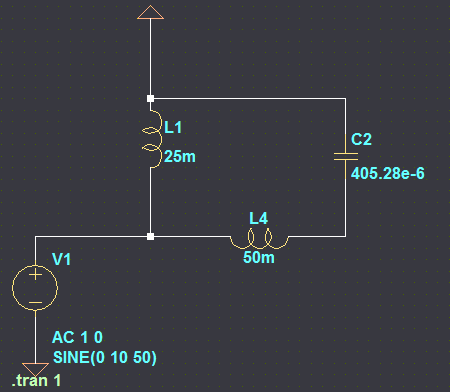

Da es ja nur Blindwiderstände gibt (ideale Bauteile), sollte die
Reaktanz
X'_Arbeitswicklung = X'_Hilfswicklung + X_C sein. (' -> Komplex)
Es wird angenommen, L_Arbeitswicklung = 25mH ; L_Hilfswicklung = 50mH
demnach ist C gesucht.
Also, j*2*pi*50Hz*25e-3H = j*2*pi*50Hz*50e-3H - j/(2*pi*50Hz*C)
oder, C = 1/(2*pi*50Hz)^2*(50e-3H - 25e-3H) = 405.28e-6 F

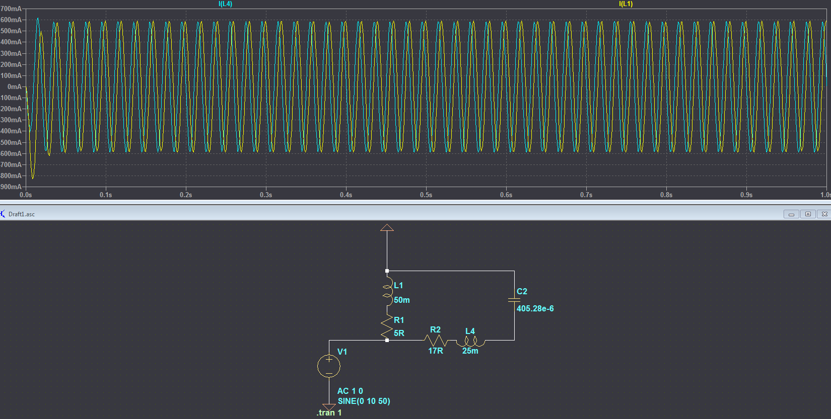

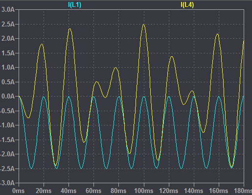

In Abb. KMot_2.PNG ist ein schwingen des Stromes I(L4) zu erkennen und
dass dieser nicht gleich I(L1) ist (abgesehen der Phasenverschiebung).
Wenn nun noch eine Resistanz in den Hilfspfad eingesetzt wird, wird das
schwingen gedämpft, aber ich frage mich, warum man nicht nur durch die
Blindwiderstände zu einem gleichen, nur phasenverschobenen, Strom kommt.

"Eingeschwungener Zustand", "flüchtiger Anteil", "stationärer
Anteil" sagen Dir etwas?

Ja, vollkommen korrekt. Unter der Betrachtung habe ich vernachlässigt,
dass sich der "eingeschwungene" Zustand, welchen ich ja durch meine
Rechnung betrachte im unenedlichen, bzw. nach hinreichend langer Zeit
befindet.
Danke
