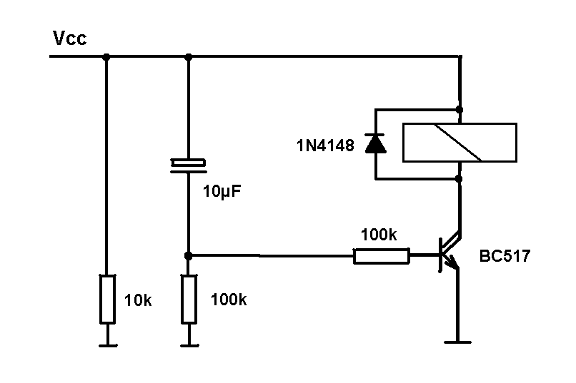

Hallöchen
Trotz den vielen Beispielen hier konnte ich meine Lösung nicht finden.
Ich benötige eine Einschaltverzögerung ohne Schalter.
Ablauf:
Wenn 12V-28V angelegt wird sollte sofort ein Relais angezogen werden
welches nach 2-10 Sek. abfällt in den Ruhezustand.
Das Relais benötigt 50 mA.
Kann mir jemand auf die Sprünge helfen?
Muss nicht unbedingt NE555 sein, kann auch mit einem Transistor sein.
Danke.
Gast #5147688
Was jetzt, Einschaltverzögerung oder Ausschaltverzögerung?
Zuerst mal machst du aus den 12-28V konstante 12V mit einem Low-Drop
Spannungsregler. Dahinter kommt dann diese Schaltung:
          2200µF    Spule vom Relais
12V o---+---||------XXXXXXX-----+----o GND
             560 Ohm   LED
Die Schaltung braucht nach dem Anschalten der Stromversorgung ca 2
Sekunden, bis sie sich entladen hat (kann man an der LED sehen) und
erneut starten kann.

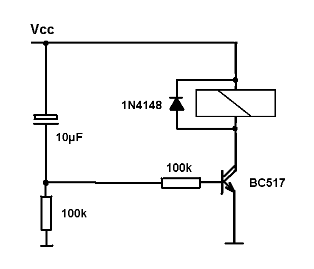

Gast #5147718
> aber funktionierte verkehrt.
Das war eine Einschaltverzögerung. Übrigens eine schlechte, weil sich
der Kondensator nicht ausreichend entladen kann.
#5147737
A. D. schrieb:
> Wenn 12V-28V angelegt wird ...
Stimmt. Das habe ich bei meiner Schaltung auch nicht berücksichtigt,
deshalb ist jetzt sicherheitshalber noch ein 10k Entladewiderstand
eingefügt. Man weiß ja nicht, wie (womit) der TO die Schaltung versorgen
möchte.
Gast #5147911
> möchte.
Die gezeigte Schaltung funktioniert nicht so wie gedacht.
Wird 12V eingeschaltet, Zieht das Relais an, aber schaltet nie ab.
Nach dem abschalten der 12 Volt läuft das Relais noch eine Zeit.
Was ich möchte ist 12V einschalten
Relais zieht sofort an für 2-10 Sek.
Relais schaltet aus obwohl 12V noch anliegen.
12V ausschalten, Relais bleibt aus.
Gast #5148133
Bei der Schaltung von Ralf Leschner kann das gar nicht sein. Wo soll
denn die Energie dazu her kommen?
Kann es sein, daß du nicht die 12V selbst abschaltest, sondern irgend
etwas anderes, was zu einer verzögerten Abschaltung der 12V führt?
Dann ist wohl dein Transistor kaputt oder falsch eingebaut. Oder den
Kondensator ist falsch herum eingebaut. Hast du eventuell die
Freilaufdiode am Relais vergessen? Das würde zu solchen Effekten fühen.
Mach mal ein Foto von dem Aufbau und zeige, wo und wie genau du die 12V
abschaltest.

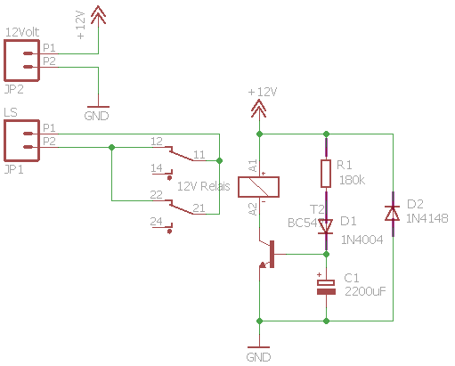

Gast #5148157
Ja, vielleicht im 2000uF Elko?
Schalte VCC ab, also alles.
> Freilaufdiode am Relais vergessen? Das würde zu solchen Effekten führen.
Nein, Basis funktioniert tadellos wenn ich die manuell bediene.
Werde nochmals alles kontrollieren.
Gast #5148164
Niemand hat Dir eine Schaltung mit 2200µF Elko und einem Transistor
vorgeschlagen.
Zeige deine Schaltung und den zugehörigen Schaltplan. Ich habe den
Eindruck, daß du hier gerade alles Wild dureinander gemixt hast.

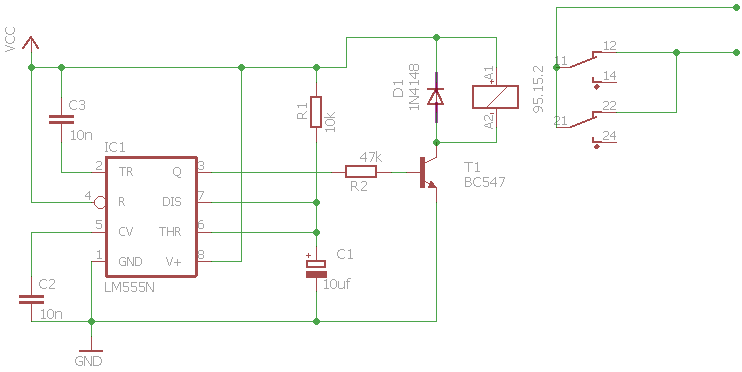

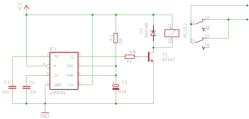

Gast #5148204
Ich glaube ich mach das so:
Halt nur für 12-18Volt reicht aber auch.
(siehe Bild)
Transistor könnte man ja weglassen, der IC kann ja 50mA schalten.
Dann das Relais via Ausgang GND Schalten.
Korr: C3 muss auf GND gesetzt werden. Bild folgt.
Gast #5148337
Abgeseehn davon: Der Ausgang des NE555 ist stark genug, um das Relais
direkt anzusteuern.
Aber wenn du magst, kannst du auch eine Raspberry Pi als Timer
verwenden. Oder eine SPS. Klappt sicher auch.
Gast #5148477
> vorgeschlagen.
Ja bin auch grad drauf gekommen.
Funktioniert vielen Dank!
Und das sogar ohne 555.
Der 555 ist Träge mit dieser Schaltung.
Transistor Funzt perfekt!
Herzlichen Dank allen.
