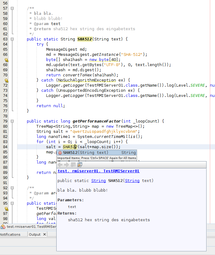

Gast #5152703
kommt wahrscheinlich auf die IDE an, in wie weit kommentare als
dokumentation ausgewertet werden können - und c(++) kenne ich nicht
wirklich.
aber hier mal ein beispiel mit java in der netbeans IDE:
über einer methode muss nur "/**+RETURN" eingegeben werden, und die
@-parameter werden automatisch erzeugt. dann kann man da noch bla/blubb
dokumentation zu schreiben, und wenn man die methode irgendwo verwendet
bekommt man die dokumentation angezeigt.
außerdem kann man die gesamte dokumentation über "generate javadoc"
exportieren und "anderweitig verwenden".
sehr nützlich wenn man klassen aus einem projekt in einem anderen
verwendet - zm beispiel wenn man irgendein drittanbieter framework in
seinem eigenen programm benutzt.
