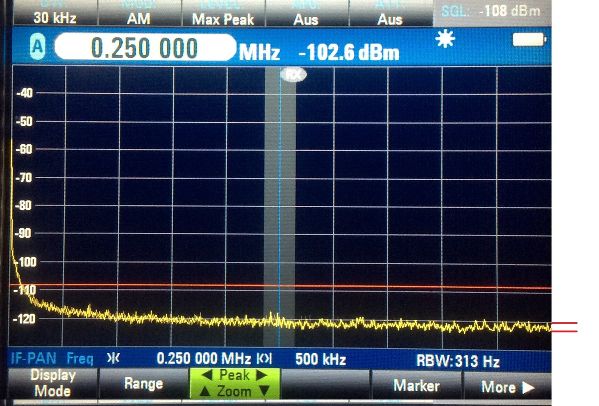

ich mache von einer 1Msps Abtastung eine 2048 Punkt FFT und stelle sie
grafisch dar.
Mir ist nur unklar, wieso die FFT so stark schwankt, bzw. ob dies bei
professionellem Equipment irgendwie geglättet wird?
Im Anhang das Bild eines PR100, und ein Bild der eigenen FFT Berechnung
(ja bei dieser sind wesentlich stärkere Signale ersichtlich) aber
Unabhängig davon ist es durchwegs viel variabler als beim PR100.
Werden dort smoothing Algorithem verwendet, oder wird durch die
bestehende down conversion das Signal derart "geglättet" ?
Der PR100 verwendet ebenso eine 2048 Punkt FFT laut Datenblatt.
Danke für die Expertise.

Gast #5148105
Sorry ;).
Rohde & Schwarz PR100:
https://www.rohde-schwarz.com/at/produkt/pr100-produkt-startseite_63493-9653.html
Das abfotografierte Bild - ist der R&S PR100.
Der Screenshot - die Eigenkonstruktion.
Beide verwenden ein Blackman Fenster.

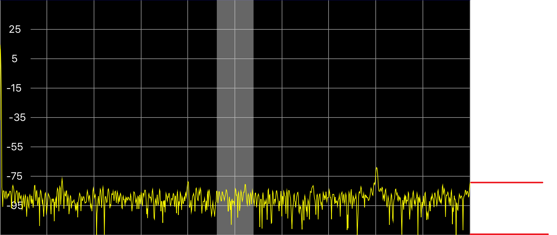

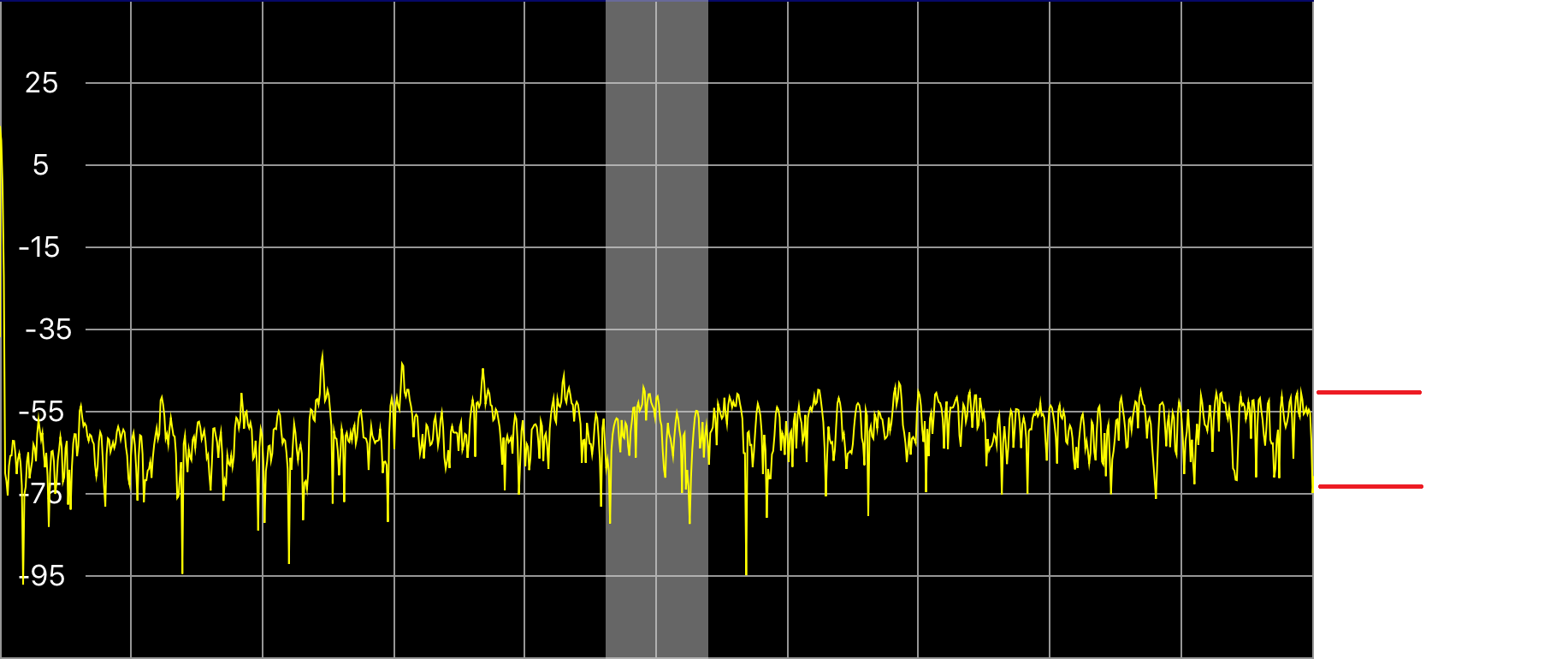

@Possetitjel: Ja das Spektrum des gelben ist nicht ganz Zufällig das ist
richtig, aber das ist nicht das Problem - im Anhang ein weiterer
Screenshot bei "Ruhe", wie man sieht ist die starke Änderung auch hier
sichtbar.
Was ich auch noch vergessen habe - die eigene Abtastung erfolgt mit 12
Bit Auflösung - dargestellt auf der x Achse natürlich 0 - 500kHz (
analog zur 1MSPs Abtastung ).

Hmm.
Ich finde dieses zweite Beispiel jetzt aber nicht direkt
beunruhigend. Der Hauptteil der Schwankungen liegt grob
geschätzt bei ungefähr 20dB; das finde ich durchaus
plausibel.
Bei Deinem ersten Beispiel war das Band WESENTLICH größer.
Rein aus dem Gefühl würde ich sagen, dass das PR100-Spektrum
geglättet ist; die winzigen Schwankungen kommen mir unnatürlich
vor. Schon Mittelung über 8 oder 16 Spektren bringt ziemlich
drastisch etwas. Es gibt sicher auch noch andere Rechentricks
(beispielsweise das Addieren eines minimalen Offsets, bevor
die Spektren in dB umgerechnet werden).
R&S wird die Kunst der Datenverschönerung einfach etwas besser
beherrschen als Du :)

Gast #5148450
Die Anzeige im Display für RBW 313Hz steh für eine digitale
Filterung des digitalisierten Signals das in etwa einer
ZF-Bandbreite (analog-Filter) derselben Grössenordnung
entspricht. Ja, im FPGA wird nach der A/D Wandlung digital
gefiltert bevor in der Software angezeigt wird.
Da braucht man sich dann nicht wundern ....
Gast #5148458
> grafisch dar.
Hoffentlich hast du entsprechend dem Abtasttheorem dein Signal
vor der A/D Wandlung bandbegrenzt, sonst sieht deine Bilanz
noch schlechter aus.

Gast #5148509
Die einzelnen Linien (Erhöhungen)die sich abzeichnen sind
Störungen die aus deinem schlechten Aufbau herrühren.
Der hohe Pegel ergibt sich (auch rechnerisch) aus der vermutlich
hohen Bandbreite mit der du das Signal auf den A/D Wandler gibst.
Irgendwo müssten ein paar Brocken Signaltheorie vorhanden sein
wenn man so etwas macht.
Reinhard schrieb:
> und
> sollten doch keinen (großen) Einfluss auf das von mir beschriebene
> Verhalten haben !?
Solange du diese nicht spezifizierst (angibst) kann das alles
sein. "Sollte" sollte begründet werden.
Reinhard schrieb:
> Ja es befinden sich FIR / CIC Filter im Signalpfad hinter der A/D
> Wandlung
Und was befindet sich vor dem A/D Wandler?

Gast #5150693
Um den Thread in Richtung der vom TO gestellten Frage voranzubringen:
Ja, Mittelung ist üblich. Häufig wird im Bereich der spektralen
Darstellung exponentielles Averaging genutzt. Dafür wird der Wert jedes
einzelnen FFT-Bins mit einem IIR-Tiefpass 1. Ordnung (dem Äquivalent des
RC-Tiefpassfilters) gefiltert, und der Ausgang dieser Filter
dargestellt:
y[i] := alpha * x[i] + (1-alpha) * y[i-1]
Das benötigt wenig Speicher (man muss nicht die letzten X
Transformationen mitteln) und die Geschwindigkeit / Glättungswirkung
kann mit dem Parameter Alpha eingestellt werden. Zur Realisierung siehe
[1]. Findet sich in der Form in vielen Spektrumanalysatoren, so ziemlich
jeder Soundkarten-Spek-Analyse und den geläufigen SDR-Programmen.
[1]
https://en.wikipedia.org/wiki/Low-pass_filter#Simple_infinite_impulse_response_filter
Gast #5150806
Löst aber nicht das Problem dass schwache Signale im
Rauschen untergehen.
Durch das Zuviel an Bandbreite bekommt der TO jede Menge
Rauschleistung in seine Messung und wundert sich dass
sie nicht so aussieht wie bei einem anständigen Messgerät.
