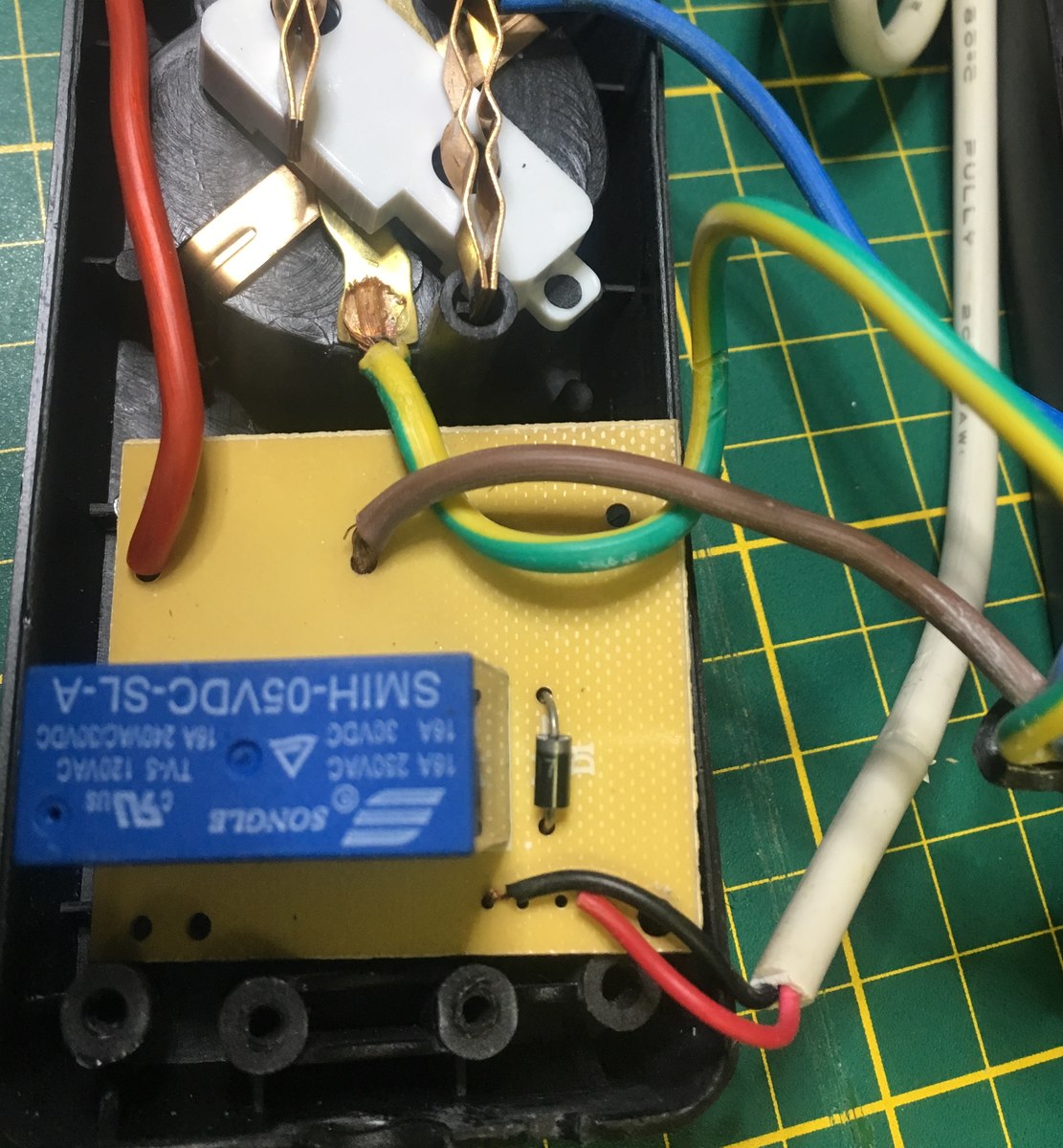

Die Schaltung der (China) Steckdosenleiste ist denkbar einfach, die
Steuerspule hängt direkt an USB-VCC, kleine Löschdiode ist parallel zur
Spule geschaltet.

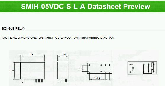

Die interne Verschaltung des Relais sieht auf dem ersten Blick
einwandfrei aus.

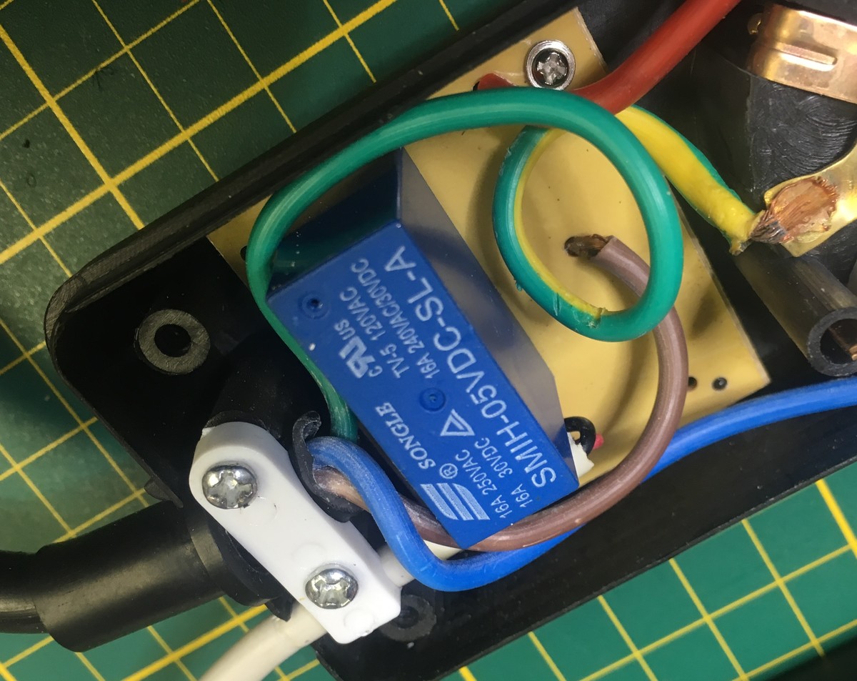

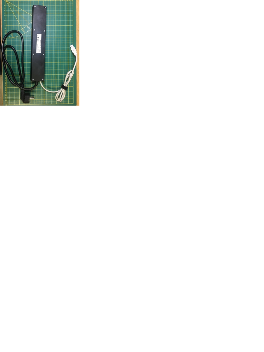

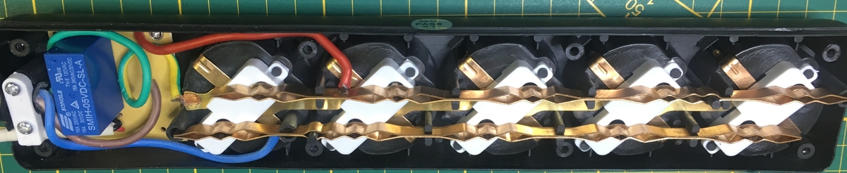

von Marc X. (tuxscreen)
Anbei die Bilder zu der Steckdosenleiste

von Karsten U. (herr_barium)
Mir kommt die Belegung des Relais und das Bild:
https://www.mikrocontroller.net/attachment/341820/IMG_1583.jpg
merkwürdig vor. Meines Erachtens nach hat man dort unnötigerweise einen
Öffner des Relais mit in die Schaltung einbezogen.

Marc X. schrieb:
> Bist Du der gleiche Michael_, der mich eben abgeflamed hat?
Ja, ich habe mir danach erst die Bilder genau angesehen.
Wenn du aber selbst umbaust, hast du die volle Verantwortung.
Die USB-Leitungen dürfen nicht, wenn sie aus den Lötaugen rutschen,
einen Stromleiter berühren können.
Also bohre die mittleren Löcher auf, ziehe die Drähte durch und verlöte
von unten.
