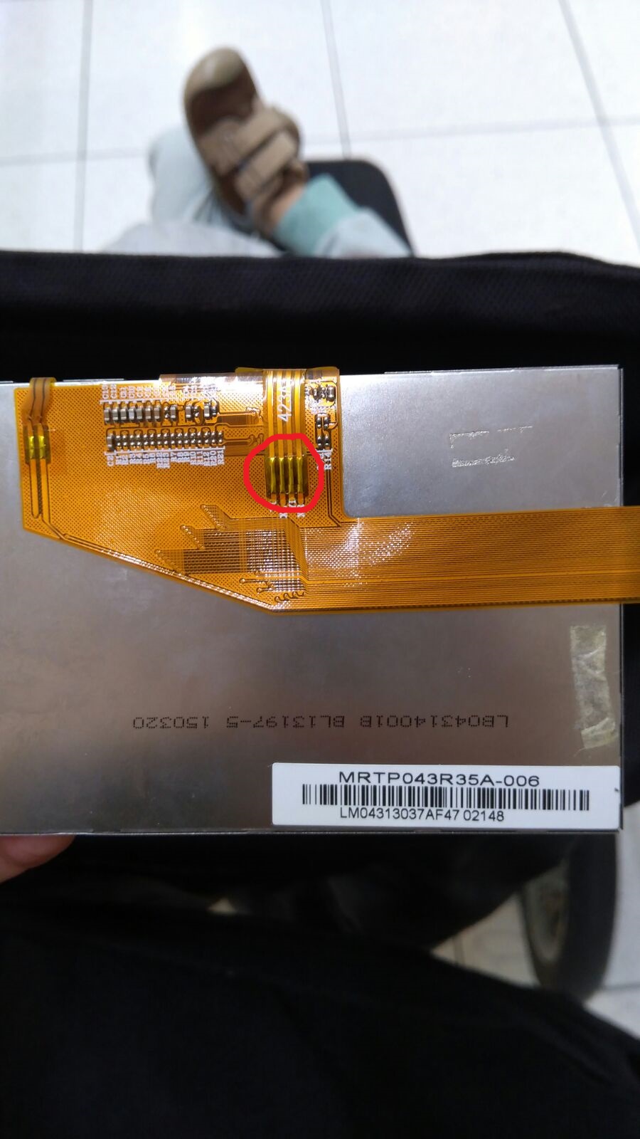

Hallo Liebe Boardmitglieder!
Leider bin ich ein absoluter Neuling und hoffe ihr habt Geduld mit mir
Vor kurzem ist das Glasdisplay meines Plotters gebrochen und dieses
möchte ich nun austauschen. Auf dem hinzugefügten Bild sind 4 Kontakte
am Flexband! Kann ich diese Auslöten ohne das Band zu zerstören oder was
wäre die richte Vorgehensweise?
Herzlichen Dank
lg. Raphael

Biegen und vorsichtig den Lötkolben dran. Das vierpolige löst sich dann
von selbst. Das Polyimid-Material (u.a. Kapton) ist ziemlich
Temperaturstabil.

Zum Prüfen, was das Flexboard an Wärme aushält, kannst du ja mal an
einer Stelle (z.B. Ecke links unten im Bild) den Lötkolben hinhalten -
wenn auf der Unterseite auch nichts ist.
Und dann mit Sauglitze das Zinn entfernen.
Ich muss aber dazu sagen, dass ich so was auch noch nicht auf dem Tisch
hatte. Ich nenne nur meine potentielle Vorgehensweise.
Sind die Lötstellen lackiert oder warum sehen sie so gelblich aus? Falls
es Lack ist: den würde ich vorher weg kratzen.
Bevor sich jetzt wieder die Trolle überschlagen: das Lötwerkzeug für
diese Art der Verbindung funktioniert wie ein kleines Bügeleisen.
Andrücken, heissmachen, fertig. Google nach "Bügellöten" oder
"Thermode".
Nimm Deine breiteste Lötspitze, leg sie flächig auf und mach alle
Kontakte auf einmal heiss. Wenn sich das Ding bewegt, abheben. Kapton
verträgt bis 400°C.
Bei dem neuen Flachkabel sind die Pads wahrscheinlich dick verzinnt.
Falls nicht oder wenn  das alte wiederverwendet wird: Lötstellen
säubern, eine Seite gleichmäßig verzinnen und ordentlich Flussmittel
drauf. Oder falls Du sowas hast, mit 150µm Lotpaste bedrucken. Dann
aufeinanderlegen, erhitzen, warten bis es durchsackt, bis Drei zählen,
und die Lötspitze abheben ohne am Kabel zu wackeln.

Soooo, Herzlichen Dank für die hilfreichen Antworten!!! hat bestens
geklappt. Plotter funktioniert nun wieder mit der Touchscreen Bedienung!
DANKE nochmals.
