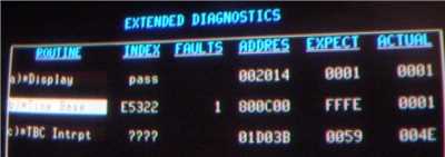

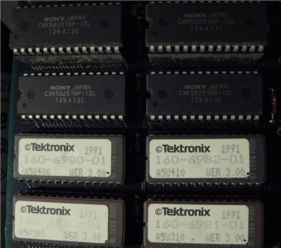

OP #5150869
Hallo Yahoo und soul eye (souleye)
Vielen Dank für Eure Hinweise.
Mit Hilfe der Papers
"Fixing a 50GHz Sampling Scope (Tektronix CSA803), posted von February
26, 2014 by xellers.
"https://xellers.wordpress.com/2014/02/2%20...%20ix-csa803/";
und
"Tek 11801 Timebase Errors von John Larkin, Highland Technology Inc,
jjlarkin@highlandtechnology.com,
11801 and CSA803_TB_error 5622 repair"
hatten ein Freund von mir (professioneller Elektroniker) und ich nach 3
Stunden Arbeit ein Erfolgserlebnis
mit einem Tek 11801A:
Chipset
Eine der Fehlermeldungen:
Erfolreiche Reparatur
Viele Grüße
Physikfan
