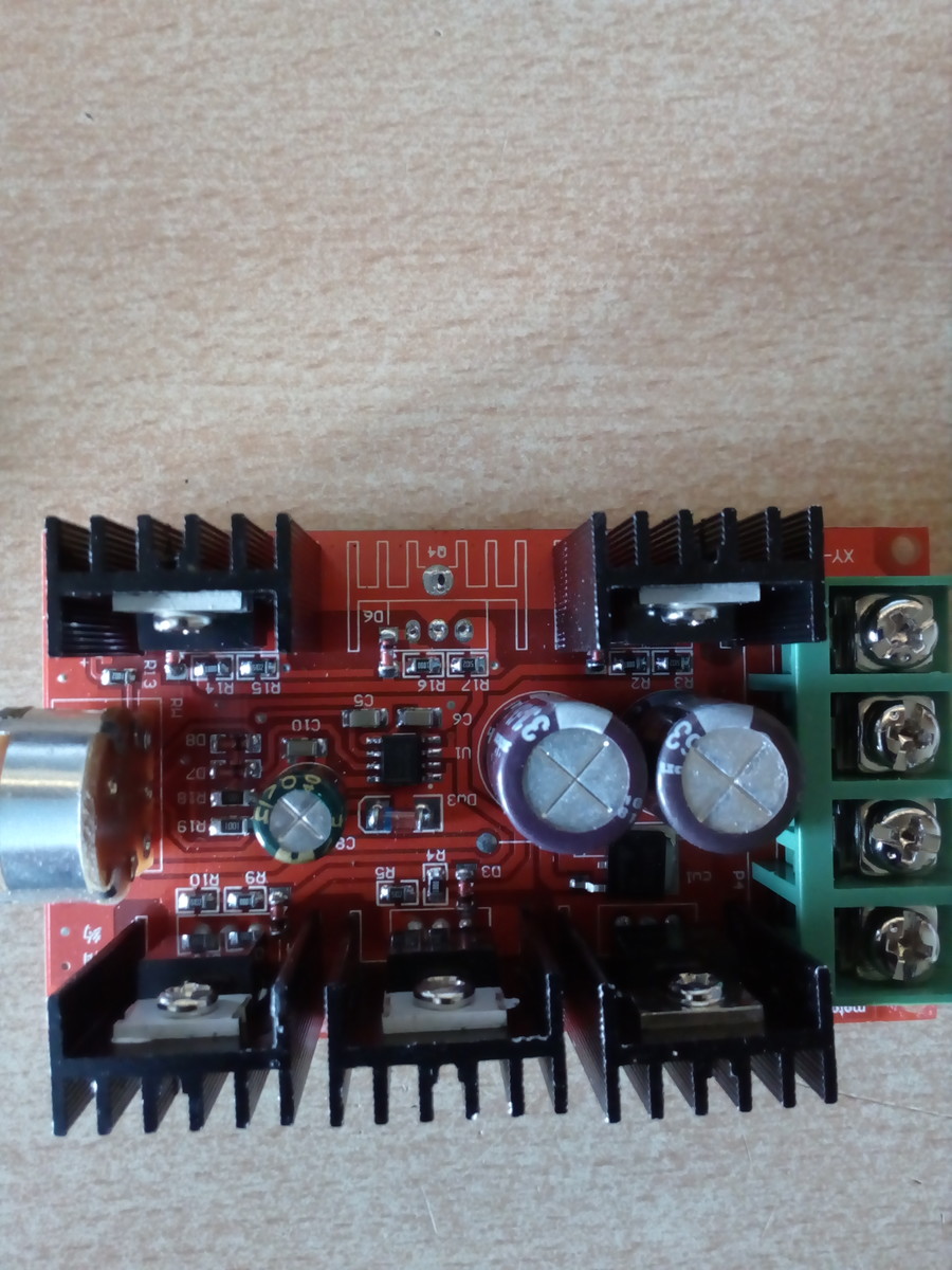

Hallo
Habe einen Drehzahlsteller PWM gekauft, für HHO Zelle.
Nun das Problem der Drehzahlsteller wird mit 32 Volt 8 Amp. betrieben.
Ausgelegt ist die Schaltung 0 - 50 Volt Eingang 40 Amp. Dauerlast .
Leider ist die Schaltung Defekt Q4 hat einen Kurzschluss.
Auf dem Mosfet fehlt die Bezeichnung das ist sehr schlecht was für einen
kann ich nehmen damit die Schaltung wider Funktionstüchtig ist?
MFG.
Typisch für thermische Überlastung.
inst du im Ernst, daß wir raten wollen oder hellsehen können. Zur
Recherche bräuchte man mindestens den Schaltplan oder die Bezeichnung
des Regler. Aber dann hättest du vermutlich schon selbst die Antwort
gefunden.
40 Ampere Dauerlast wird das Ding nur aushalten, wenn es stark belüftet
wird. Du kannst davon ausgehen, daß die Chinesen damit eher den
Anlaufstrom des Motors meinen, als nur wenige Sekunden.

Schöner Teppichboden :-P Ist auch der IC abgekratzt? Und auch der
Spannungsregler?
Wenn das ein 12V Regler ist und das IC ein 555, kannst du so gut wie
jeden Hochstrom FET nehmen - mein Favorit ist da der IRFB3207 bis etwa
60V, gibt aber auch jede Menge anderer.
Das ist ein N-Kanal, damit der passt, sollte der mittlere Pin deines
MOSFet also auf + des Motors gehen, die Source (rechter Pin) auf Masse.
Das sieht man auf dem Foto nicht. Mach das Format auch besser so, das du
die Platine quer und nicht auf dem Kopf fotografierst, dann haben wir
weniger Teppich und mehr Schaltung. Foto von unten schadet sicher auch
nicht.
Es versteht sich, das du 40A nie über diese Anschlussklemmen führen
könntest.
Welche Drehzahl will man bei einer Knallgaszelle einstellen ?
Das ist ein PWM Regler, der keineswegs eine verringerte Spannung
erzeugt, sondern nur die vorhandene Spannung schnell ein und
ausschaltet.
Für einen Motor oder Heizung oder Glühlampe passend, aber für eine
Elektrolysezelle völlig fehl am Platze: Dort fliesst wenn er einschaltet
der volle Strom der bei voller Spannung auch fliessen würde, bei dir
wohl am ehesten durch das 32V/8A Netzteil begrenzt, aber nicht unbedingt
auf 8A sondern erst mal alles was der Ausgangselko herbringt, locker mal
100A, Hauptsache es fliesst durch den niederohmigen Elektrolyten (wohl
mit Ätzkali).
Klar ist danach der MOSFET kaputt. Das wird auch mit einem neuen MOSFET
nicht besser. Man müsste ZUMINDEST einen step down Tiefsetzsteller bauen
durch nachschalten einer Spule zwischen PWM Ausgang (schon mit
Flreilaufioden wegen vorgesehenem Motor als Last) und HHO Zelle,
allerdings muss die Spule einerseits für vollen Strom sein, also bei dir
zumindest 8A die das Netzteil bringt, besser 40A des Stellers, und eine
Induktivität passend zur PWM Frequenz haben die unbekannt ist aber eher
niedrig, rechne mit 1mH. Das ist eine teure Spule.
