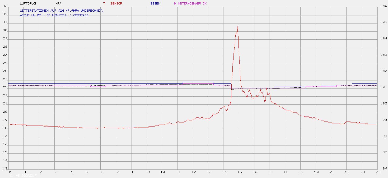

Ich habe 2 BME680 - Breakout's von Watterott.
Temperatur + Luftfeuchte sind in Ordnung, der Luftdruck liegt ca. 10 hpa
bei 20°C Grad Raumtemperatur zu hoch.
Wird die Platine auf 25°C erwärmt ist auch der Luftdruck ok. Die
Temperatur-Kompensation scheint also nicht zu funktionieren.
Ich verwende die orginal Bosch-API.
Für mich gibt es im Moment nur 2 Möglichkeiten :
die Bosch API hat ein Problem oder
die Kalibrierwerte in den Sensoren sind falsch.
Hat jemand Erfahrung mit dem Sensor ?

von Ludger (Gast)
Hallo Wolfgang,
als Vergleichswert läuft hier seit Jahren ein BMP180, dessen Werte
passen sehr gut zu den Wetterstationen Essen + Münster-Osnabrück.
Auch mein Garmin-GPS passt zum alten BMP 180.
Nur der neue BME680 passt NUR wenn die Raumtemperatur 25°C ist.
Ludger

von Ludger (Gast)
Hallo FrankF
der Sensor hat lt. Datenblatt eine abs. Genauigkeit von +-0.6 hpa
typisch.
Das war ja auch der Grund die Sensoren zu kaufen. Beide haben in etwa
den
gleichen Fehler.
@ Christian Sch.
die Höhen sind natütlich berücksichtigt.
Auf der Grafik sieht die Wetterstationen, und mein BMP180 als schwarze
Linie. Die rote Linie ist die Temperatur des BMP180, da funktioniert die
Kompensation.
Ludger
