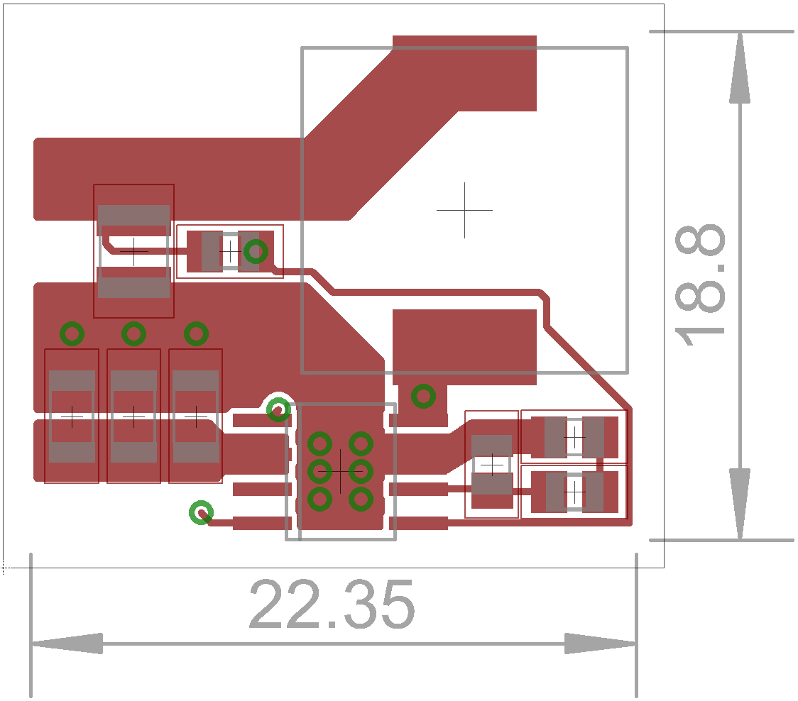

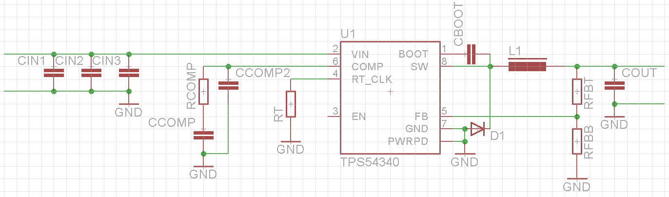

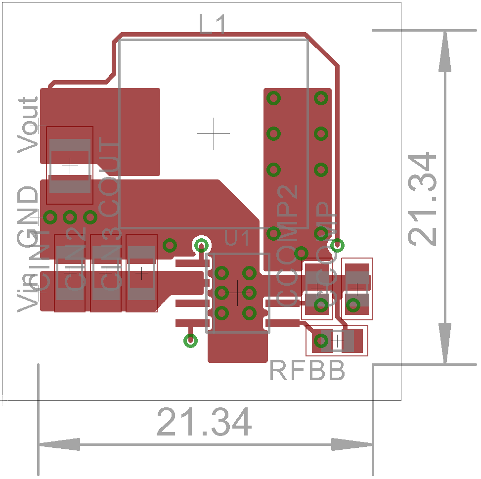

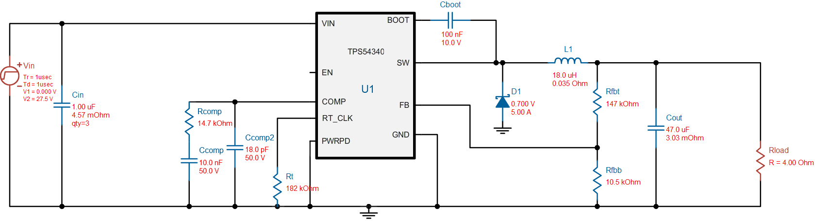

Hey Zusammen
Aufgrund der vielen Fehlversuche einen DCDC-Converter korrekt zum Laufen
zu kriegen, wäre es nett, wenn ihr mir die im Anhang eingefügte
Schaltung überprüfen könntet.
Schaltplan ist aus dem Webench übernommen, Layout jedoch selber gemacht.
TPS54340:
Vin: 15-40V
Out: 12V, max 3A
Forderung ist so klein wie möglich. Dieses Layout würde ich dann auf
einer grösseren Platine, auf welcher noch andere Komponenten vorhanden
sind, "einfügen".
lg Llemaban

"Smash"e doch bitte die ganzen Bauteil-Werte und -Namen.
Man kann ja garnichts erkennen ...
Wo ist eigentlich D1? Ich hab die nicht gefunden ...
Ah, ich vermute die auf der Rückseite.
Hmm, eine 5A Schottky hat wohl keine 1206 oder 0805 Bauform.
Bitte bitte mit Bauteilwerte (und ggfls Bestellnummer,
Bestellbezeichnung) und auf die richtige Bauform achten.
Man kann nicht irgendwas platzieren, das muss es auch zum Kaufen geben.
Ah und das Symbol von dir in deinem Schaltplan ist auch keine Schottky.
Und die Feedbackleitung ist gruselig ... Das geht sicher anders. Aber so
außenrum um die ganze Platine bei einer fetten Induktivität vorbei ...

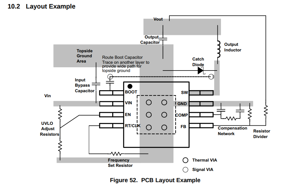

Und Datenblatt berücksichtigen! (siehe Anhang) Gerade die Schottky, die
Spule und der Ausgangs-Kondensator sind kritisch.
Schreib doch mal, konkret welche Bauteile du dir herausgesucht hast für
dein Layout.

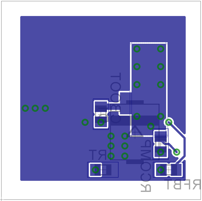

Ah ja D1 verdeckt tatsächlich ein anderes Bauteil, danke. Hatte ich gar
nicht gesehen.
Die Pins von der Drossel sind links und rechts, die drei linken
Durchkontaktierungen am rechten Pin der Drossel liegen genau drauf.
Danke schon mal :)
Gast #5149065
Cin näher ran. Wichtigstes Bauteil.
Diode auf top. Zweitwichtigstes Bauteil.
Sw Leitung ganz schmal und kurz. Nicht auf beiden Lagen.
Feedback hinter cout abgreifen.
Keine duko im Pad.
Kurz: viel näher an das Layout von ti halten.
Es gibt unzählige appnotes von ti und Co. Lesen.
Denk auch Mal über einen synchronwandler nach. Dank integriertem
Freilauf vereinfacht es das Layout erheblich finde ich.

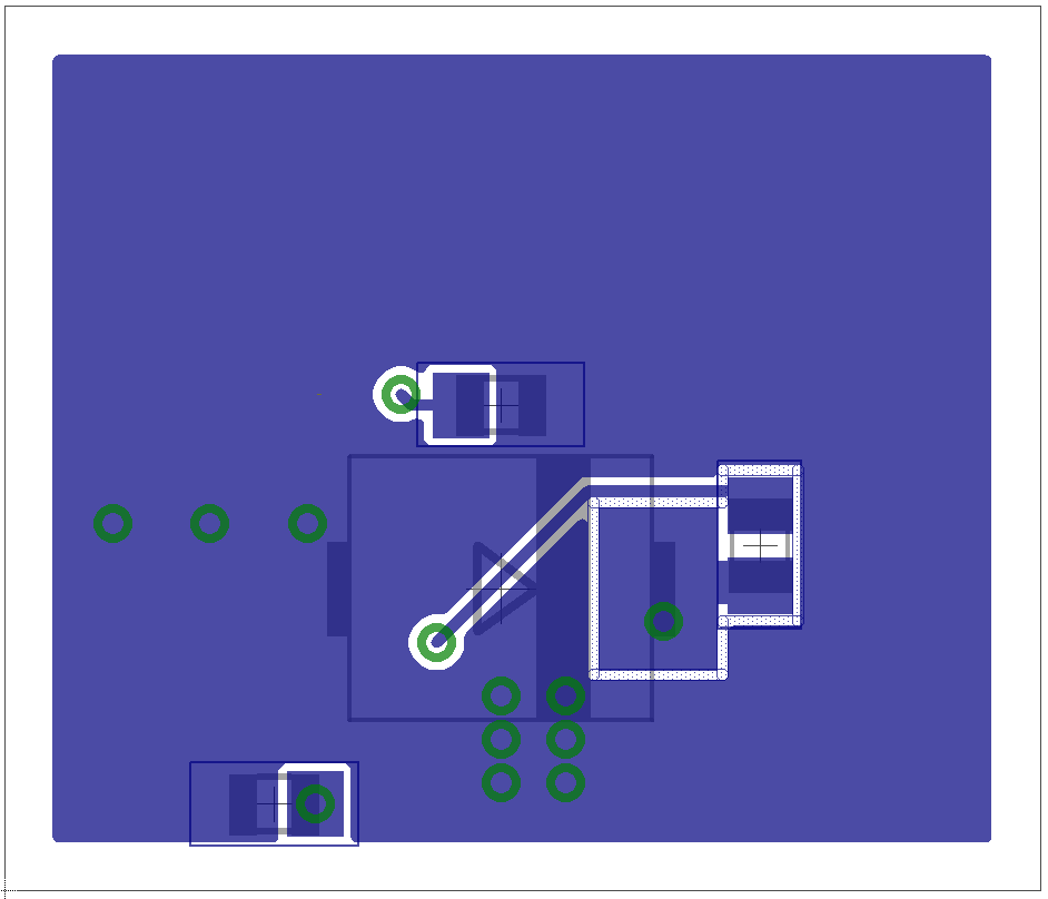

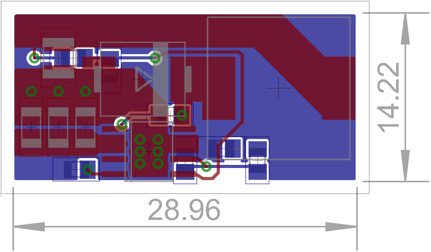

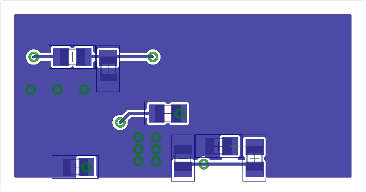

Gast #5150387
Hallo nochmals...
Neuer Anlauf.
D1 krieg ich aber nicht auf TOP, ohne eine ewig lange SW-Line zu machen.
Höchstens wenn ich L1 um 90° im UZS drehe und mehr nach rechts schiebe,
dafür aber die Vout-Line von ganz rechts nach ganz links ziehe.
Cin bring ich auch nicht mehr näher ran an den IC.
Danke nochmals an die bisherigen Unterstützer...
lg Llemaban

Klaus R. schrieb:
> Es sieht jetzt schon ganz gut aus.
Finde ich nicht. MMn sollte die Diode auf Top.  Sw dünner und zur Not
halt länger. Fb außen herum. So wie halt vorgegeben. Der Teiler wie
vorgegeben an gnd anbinden.
Hinterher halt nicht wundern wenn es nur mäßig geht,  ok? Hauptsache das
Rad neu erfunden...

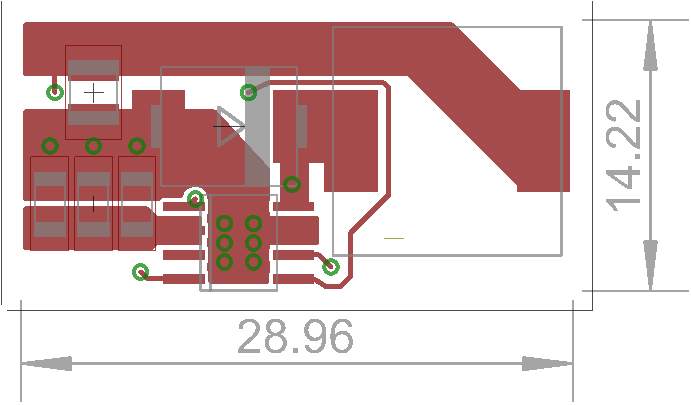

Gast #5150454
...Und Variante 3 mit D1 auf TOP und halt eben der ewig langen
Vout-Line.
@Klaus danke, ja ein paar mehr Durchkontaktierungen schaden da echt
nicht.
@Karl: Bitte, Variante 3. Doch wo ich hier das Rad neu erfinde, müsstest
du genauer erklären. FB müsste ich entweder komplett um L1 oder links
unten durch, direkter schaff ichs nicht. Die Position des Teilers kann
ich versuchen rechts des ICs zu platzieren...
(ich sehe gerade, dass Rcomp und Ccomp noch nicht verbunden sind, habe
ich schon korrigiert)
#5150458
ich habe noch vor Kurzem selber ein Layout entworfen. Wenn die
Leiterbahnen kurz sein sollen, dann ist es bei "großen" Dioden besser
sie down zu platzieren. Das war zumindest bei mir der Fall.
Das vorletzte Layout ist kompakter.
mfg klaus
Gast #5150494
Flächenmässig (rechteck Aussenmasse) sind Variante 2 und 3 annähernd
identisch, jedoch habe ich bei Variante 2 noch etwas Platz links oben
und links unten.
@Klaus: was meinst du bezüglich der FB-Line? L1 ist zwar geschirmt, soll
ich jedoch trotzdem versuchen sie weg von L1 zu kriegen? (Bezogen auf
Variante 2)
lg Llemaban
Gast #5150629
Das Rad erfindest Du neu, indem Du die Layout-Guidelines der Hersteller
missachtest, so meinte ich das. Die Guidelines gibt es, damit Leute wie
Du und ich auch mal nen Schaltregler hinbekommen ;-)
Mit zielmicher Sicherheit wird der Regler an sich auch mit Diode auf BOT
funktionieren, die Frage ist halt, wie gut (EMV mäßig).
Gestern erst habe ich zwei Schaltregler im eigenen Layout in Betrieb
genommen und deshalb zuvor ziemlich viel gelesen. Wie ich oben schon
schrieb:
- Beim Buck ist Cin das wichtigste Bauteil (Boost genau anders herum, da
ist es Cout), weil dort die Impuls-Ströme bedient werden müssen.
- Die Freilaufdiode ist da ähnlich: Impulsförmige Ströme
- Cout hat einen relativ gleichmäßigen Stromverlauf -> weniger wichtig
- SW soll dünn und kurz sein, damit es nicht kapazitiv koppelt
(Impuls-Ströme...). So dünn dass es gerade noch den Strom tragen kann.
Die induktivität ist zu L hin nebensächlich, weil dieser Pfad soll ja
induktiv sein.
- Alles Leistungsführende soll auf einer Lage bleiben. Darunter eine
durchgehende Lage GND zur Schirmung, falls möglich. Je nach verwendeter
Spule macht es Sinn, den Bereich unter der Spule nicht mit GND zu
füllen, weil dort sonst Ströme induziert werden.
- Zur minimierung der Abstrahlung muss die aufgespannte Fläche minimal
sein. Fläche im Raum, nicht in der Eagle-Draufsicht. Genauer muss die
Differenzfläche zwischen SW an und Freilauf klein sein, weil im Rest
ändert sich wenig.
Natürlich muss man ab und zu Kompromisse machen, aber das kannst dann
nur Du entscheiden.
Ich finde die TOP-Variante von den Leistungsbauteilen her ganz gut.
- SW würde ich dünner machen
- FB Teiler am FB Pin, Masseanbindung wie vorgegeben
- Comp Netzwerk Masseanbindung wie vorgegeben
- Wenn nichts gravierendes dagegen spricht würde ich so weit wie möglich
auf TOP bleiben, auch mit dem Hühnerfutter
- Gewöhne Dir ab, Vias in Pads zu setzen. Wenn Du das selber bastelst
mag es gehen, aber es ist und bleibt eine schlechte Angewohnheit.

Du musst es halt auch wirklich so machen wie es im Datenblatt steht.
Diese Layouts funktionieren weil das so gut wie immer die sind mit denen
der Hersteller seinen Baustein qualifiziert hat. Die können das schon.

Persönliche Seite #5150986
Karl schrieb:
> Alles dünn und kurz.
Das ist bei einer Speicherdrossel bspw. in 126x oä. schwer zu machen, da
die landing pads schon 4x2mm sind. Paart man das noch mit einer Diode in
SMC hat man ein schönes Rechteck. Da kann sich der Strom hübsch
ausbreiten.
Die Layouts mit den langen Leiterschleifen, sowohl FB rund um die
Drossel als auch Drosselausgang bis Ausgang finde ich schlecht. Die
Größe der Schleife bestimmt. Je länger und je größer der Durchmesser,
desto weniger gut (durchflutete Fläche).
Die Dukos sind weniger schlimm, können im Ersatzschaltbild ja als
Induktivität und Widerstand in Reihe aufgefasst werden. Viele kleine
davon parallel (<=0,3mm, >5), vielleicht sogar filled (wenn
wärmeleitend) stellen kein Problem dar. (Vgl. Layouts von Dual-N-MOSFETs
im Power-SO8 wie BQ24650 mit Duko-lastiger Verbindung von Source/Drain,
>5A Strombelastung. Es sind ja nur 1,4mm.)
Dennoch machen die Hersteller sehr gute Vorschläge in ihren
Layout-Richtlinien und wenn es Platzprobleme gibt, bitte ich die Höhe
der Bauteile zu bedenken, d.h. Top+Bottom addieren sich auf,
Drossel+SMC-Diode. Außerdem ist die Wärmeabführung schlechter, wenn die
Diode Bottom montiert auf etwas darunter aufliegt, statt nach oben
abstrahlen zu können.
Gast #5151034
> ausbreiten.
Schon klar. Aber man muss es ja nicht schlimmer machen als es schon ist.
Ich sag nur: Synchronwandler nehmen :-)
Da hast Du zwar Recht, aber es ist mMn hier nicht so recht anwendbar.
Man muss auch beachten was im jeweiligen Netz abgeht. Der Ausgang der
Spule ist da doch recht langweilig. FB mMn lieber lang und in sauberen
Gefilden als kurz durch den größten Mist. Teiler nahe am Pin, um danach
die durchflutete Fläche klein zu halten. Der Abgriff an sich ist
niederohmig, nach dem Teiler hochohmig -> mehr Probleme durch identische
Einstreuung.
Weiter geht es um Fläche im Raum, auf der sich Ströme schnell ändern.
Diode auf Bot spannt da auch einen "netten" Strompfad auf, der
geometrisch schon weit vom SW-Pfad entfernt sein kann.
Jain. Generell halte ich auch nichts von der Duko-Angst und stimme Dir
zu. Aber ich habe immer noch meine Schaltregler-Angst. Seit ich mich
getreu dem Motto "Ohne Spannungsversorgung brauch ich den Rest der
Schaltung auch nicht" mit hoher Prio eben dieser widme und mich - ohne
immer alles verstanden zu haben - an die Layout-Vorgaben der Hersteller
halte, hat es keinen einzigen mehr gegeben, der nicht funktioniert hat.
Moderator (Firma: Titel) Persönliche Seite #5151103
> induktiv sein.
Aber diese Induktivität koppelt unwahrscheinlich gerne aus, wenn sie so
schön flächig auf die Masse gesetzt wird.
Wenn du nicht gleich daneben eine geeignete Antenne platzierst, dann ist
das halb so wild. Sprich: lass diese Masselfluterei auf der Unterseite.
Die Störung, die du da mal drauf hast, die hast du in der gesamten
Schaltung...
Mein Motto: führe den Strom aktiv auf dem richtigen Weg. Und dazu dann
die üblichen Bildchen mit den 3 Stromkreisen.
Und zum Feedback: teile die Spannung nicht am Kondensator und fahre dann
mit der niedrigen Spannung wuer durchs Beet, sondern fahre mit der
ungeteilten Spannung quer durchs Beet und teile die Spannung direkt am
Pin.
Denn mal angenommen, da wird irgendeine Störung in diese laaaaange
Leitung eingekoppelt. Wenn diese Störung anschließend noch geteilt
wird, dann ist die weniger störend... ;-)
Gast #5151137
Karl schrieb:
>> ausbreiten.
Amen!
5A über Diode für einen  Buck ist nicht zeitgemäß.
Die Auslegung ist nicht total daneben, aber einige Sachen stechen ins
Auge:
Die 1µF am eingang scheinen mir VIEL zu wenig! Da bläst du die 500kHz
voll nach draußen. Andere Teilnehmer an der gleichen Versorgung freuen
sich nicht gerade, über Rippel im Volt-Bereich.
Siehe auch Datenblatt S27.
Ich täte da Minimum 10µF hin, bei 3A/500kHz. Nicht Elkos, sondern
entweder Polymer-Tantal oder X5R-Kerkos.
Und die müssen nahe an den Buck ran.
Außerdem: Dein Regler ist nicht dauerhaft kurzschlussfest:
1. Die Diode ist vom Dauerstrom her nicht für 6,8A geeignet (was für
Kurzschlussschutz aber nötig ist - man beachte den DC im
Kurzschlussfall)
2. Hat deine Drossel nicht den nötigen Sättigungsstrom.
Kurzschlussfest ist allerdings optional. Musst du selber entscheiden, ob
dir das wichtig ist.
Gast #5151345
Ui ui... Da kommt etwas viel Information
Erstmal danke Peter für den Link zu Lothar´s Seite, die klärt mich schon
einiges weiter auf :) Den Stromfluss hatte ich nämlich noch gar nicht in
dieser Art bedacht.
> Auge:
> voll nach draußen.
Laut Webench reichen die, aber ich schätze mal, dass mehr Kapazität an
Vin nicht Schaden kann. Wobei mir das jetzt auch etwas Angst macht... An
der späteren Versorgungsspannung kommt nochmals ein Converter auf 5V, 8A
ran (Schaltung noch nicht designed), aber da hängt auch ein BL-Motor mit
1kW :/
Doch zurück zum diesem Regler hier. Zusammengefasst:
- Alle raten dazu SW so kurz und schmal (= möglichst wenig
Fläche/Volumen) wie möglich zu machen
- FB darf, falls nicht anderst möglich, zwischen dem ganzen Greipple
durch, der Teilung soll jedoch direkt beim IC erfolgen (wobei ich auch
eher gelernt hatte, FB lieber lange und dünn aber dafür ohne Störungen
zum Ziel)
- D1 auf Bottom zu platzieren ist nicht ideal aber machbar, da es
aufgrund der grösse der Bauteile nicht wirklich realisierbar ist, ohne
die Fläche des gesamten Reglers grossartig zu vergrössern
- und Karl ist definitiv für einen Synchronwandler... :D
Ich gib zu, die Diode war tatsächlich nicht vom Webench vorgeschlagen.
Dann ersetze ich diese eben durch eine, welche dort angegeben wird.
@Lothar: Was du mir aber erklären musst ist, wieso du bei deinem Regler
die BOTTOM GND rundum ausgeschnitten hast. Bei L1 verständlich, aber
wieso ganz oben am Regler? Dies hatte nämlich bei einem meiner Regler
(unter anderem) zum nicht-funktionieren geführt. Spannungsdifferenz von
GND am Regler und GND BOTTOM rundum wich um einige 100mV ab...
lg Llemaban
Gast #5151903
Llemaban schrieb:
> ...es sind 3uF fällt mir grad auf, siehe Webench bild ganz oben. Qty=3
> -> 3*1uF (könnten aber trotzdem mehr sein)
Für die Funktion des Reglers reichen die 3x1µ sicher aus, nur ist halt
die Frage, wie sehr du mit diesem Schalregler das Netz versaust, aus dem
du dich versorgst. Da hilft die Formel au dem Datenblatt weiter.
Qualität ist hier auch wichtig:
Bei Kerkos muss man mit DC-Bias aufpassen: 1µ hat nicht mehr 1µ, sondern
weniger, wenn Spannung anliegt.
Bei Elkos ist ESR/ESL meist so hoch, dass sie nichts mehr bewirken bei
500kHz.
Tantal muss man sorgfältig auswählen (voltage derating, rippelstrom,
ESR).
Eine Wissenschaft für sich :-(
Sinnvoll: 2 der genannten CGA5L2X7R2A105K160AA. Einer ist vermutlich zu
weing. Parallel 10 oder 100nF, ganz nah an den Schaltregler. Der kann
0603 50V sein.
Ein Ferritbead davor schadet auch nicht. Eines mit z.B. 100E @100MHz zum
Beispiel.
Gast #5151918
> 0603 50V sein.
Uuuh, Sorry, da hat mich Google in die Irre geführt. Das ist ja 1µ (und
nicht 4µ7!)!
Ich tät zum Beispiel 2-3x C1206C475K5PACTU rein. Das sind 1206er. Die
haben noch rund 2,3µF bei deiner Spannung, das könnte reichen.
Dessen Verhalten kann man hier nachkucken:
http://ksim.kemet.com/Plots/SpicePlots.aspx
Gast #5153063
Verzeihe, dass ich erst jetzt dazu komm...
Dass der Regler einen anderen Teilnehmer stört, denke ich eher weniger,
doch dass der Regler vom Motor gestört wird? Haltest du das für
wahrscheinlich?
Wie weiter oben erwähnt hängen an Vin nur ein weiterer Spannungsregler
mit 5V, 8A und der Regler für den BL-Motor mit 1kW.
Wenns nicht schadet, nimm ich auch gleich 5 STK. Farnell bietet die nur
im 5er-Pack oder grösser an.
lg Llemaban
