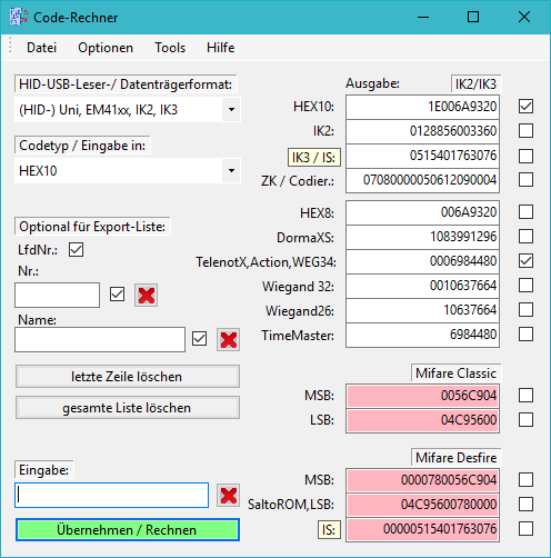

Der Aufdruck ist der Wiegand 34 Wert der UID.
Transponder werden auch mit anderen aufgedruckten Nummern ausgeliefert,
je nachdem, was man bestellt: IK2 oder IK3 und neuerdings auch IS.
0009425566 / 1E008FD29EDD
UID: 1E008FD29E + Prüfsumme: DD
WEG34: 0009425566
0006984480 / 1E006A9320C7
UID: 1E006A9320 + Prüfsumme: C7
WEG34: 0006984480
Bei 125MHz-, UNI-, EM41xx-, IK2-, IK3- Datenträgern ist die UID
10-stellig (hexadezimal).
Aus der UID kann der Wiegand und weitere berechnet werden, allerdigs
werden nur 8 Stellen der UID verwendet (008FD29E), daher kommt man von
WEG34 nicht mehr zurück auf die UID. Wobei die fehlenden 2 Stellen
eigentlich nur für den Hersteller stehen.
Für alle die mal UID-Codes in andere Codes und vor allem wieder zurück
umrechnen müssen:
Auf  www.schneeer.npage.de  kann ein von mir erstelltes Programm
"CodeRechner" begutachtet und heruntergeladen werden.
Wer Nummern nicht per Hand eintippen will:
Bei i-keys gibt es für mein Programm den passenden Leser, also einen,
der Hex10 in eine Textdatei ausspuckt.
Ich habe mich mit der Thematik auch nur privat befasst, habe aber
beruflich mit Gefahrenmeldeanlagen zu tun.
Gast #5271894
Nachtrag,
falls es manch einem nicht einleuchtet:
Die ausgespuckte Nummer ist leserspezifisch, der vom hier verwendete
spuckt die UID  plus zusätzliche Prüfziffern aus:
Ausgabe:      1E008FD29EDD - leserspezifisch, hier UID + Prüfsumme
Hersteller:   1E           - fragt nicht, weiß ich nicht
UID:          1E008FD29E   - Hex10
verwendet:      008FD29E   - Hex8
ergibt WEG34: 000‭9425566‬   - Dezimalwert von Hex8
       (andere Werde werden weit aus komplizierter berechnet)
Da mein Link nicht anklickbar war, hier ein neuer Versuch:
http://www.schneeer.npage.de oder
http://www.schneeer.com/
Auf https://www.i-keys.de sind Codes auch umrechenbar, allerdings nicht
in jede Variante und auch nur begrenzt kostenlos.
Die Links zum Umrechner sind dort etwas versteckt, Direktlinks:
http://www.em4102.de
http://www.hexdez.de
