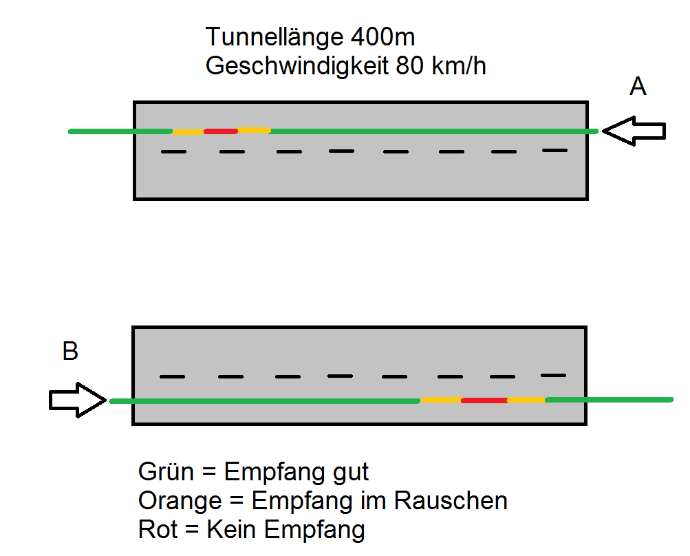

Täglich fahre ich durch einen Tunnel (Länge 400m) zur Arbeit.
Der Radioempfang reißt reproduzierbar in Fahrtrichtung A erst nach
300m komplett ab. Also im letzten Viertel des Tunnels. Am Ausgang ist
der Empfang natürlich schnell wieder da.
Fahre ich abends in entgegengesetzter Fahrtrichtung B durch
den Tunnel wieder nach
Hause ergibt sich genau das gleiche Verhalten:
Bis 300m ist ein hörbares Signal da, im letzten Viertel jedoch
wieder nicht.
Und das obwohl eben an gleicher Position morgens der Empfang
noch mehr als gut war (!!!)
Ein räumlicher Einfluss schließe ich erstmal aus, da die Fahrbahn
komplett gerade und sonst auch keine Ungleichmäßigkeiten im
Tunnel vorliegen.
Warum ist der Empfangssituation so asymetrisch?
Ich hätte jetzt erwartet, dass genau in der Mitte am schlechtesten und
zu beiden Enden wieder besser.
Kann es mit den Halbleitern im Empfänger
zu tun haben die ein Signal länger / besser verarbeiten können wenn
es von stark nach schwach driftet (Einfahrt), als von schwach nach stark
(Ausfahrt)?
Ich hoffe ich habe meine Frage jetzt nicht zu kompliziert gestellt ;-)
Falk

Moin. Das war jedoch die Antwort die am ehesten mein Frage beantworten
zu scheint..

Da fahre ich zwischen 70 und 80 km/h. Hast du einen groben Anhaltspunkt
wie
viel Zeitversatz das DSP hat? Das können doch nur ms sein, oder?
Stefan M. schrieb:
> Genau, denn Dein Auto hat eine Richtcharakteristik.
> Mein Auto empfängt z.B. Signale die von hinten kommen besser als die von
> vorn.
Dann muss ich trotzdem "gleichsinnig" guten/schlechten Empfang haben.
Im Anhang mal ein Bild, damit man mein "Problem" besser sieht :-)
Gast #5152778
Muss nicht sein, denn im Tunnel bildet sich ja eine Art "Stehwelle" aus.
deswegen weil von beiden Seiten ein Signal gleicher Frequenz einstrahlt.
Es liegt nun an der Auto-Antenne diese Stehwelle gut zu empfangen.
Ich gehe davon aus dass diese Stehwelle an beiden Seiten nicht die
gleichen Eigenschaften in Bezug auf die Phase aufweist und dadurch die
Antenne, je nach "Lage", was anderes zu Gesicht bekommt.
Nimm mal eine andere Antenne, eine Dipolantenne (realisiert mit einer
Dachlatte) die waagrecht auf dem Dach, in genügend grossem Abstand zu
diesem, montiert ist und schau was dann passiert.

Jetzt müsste Falk nur mal rückwärts durch den Tunnel fahren dann hätten
wir Gewissheit ob unsere Vermutung auch zutrifft.
 Kurt

Gast #5153700
Old P. schrieb:
> Kurt schrieb:
>> Possetitjel schrieb:
>>> Ich vermute, dass die AFC ("automatische Scharfabstimmung")
>>> der entscheidende Faktor ist.
>> War er mal, bei digitalen Geräten gibt's keine AFC mehr.
> Und Deine Glaskugel sagt Dir, dass er ein Digitales Radio hat?
> Dazu hat er nüscht jeschriebn ;-)
> Old-Papa
Fragen wir ihn halt, er wird's schon wissen.
Einen Vorschlag zur Sachklärung hab ich noch.
Jetzt tritt das Phänomen bei 80 Km/h auf und wird auf Einphaszeit usw.
geschoben.
Wenn man mit 20 durchfährt dürfte das keine Rolle mehr spielen und die
Aussetzer sollten in der Mitte des Tunnels sich zeigen.
Zeigen sie sich weiterhin wie bisher bei 80 an in der Nähe der Enden
dann ist's halt endgültig die Antenne, also die Richtwirkung wegen ihrer
kompromissbehafteten Montage.
Er kann auch mal versuchen die AFC, falls er wirklich eine hat, durch
hin/herdrehen des Knopfe auszutricksen.
Ich gehe mal davon aus dass er gar keinen Abstimmknopf hat und wenn ja
dann ist dieser ziemlich sicher digital.
 Kurt

Moderator #5154207
Jens G. schrieb:
> @ Yalu X. (yalu) (Moderator)
>>Etwas vereinfacht ausgedrückt: Es braucht weniger Signalleistung, um den
>>bereits eingeschwungenen Empfängerschwingkreis am Schwingen zu halten
> Das glaubst Du aber wohl hoffentlich nicht selber ...
Hmm, du hast mich jetzt tatsächlich etwas verunsichert ;-)
Die Begründung hatte ich mal irgendwo gelesen, und sie erschien mir
durchaus plausibel. Meine Interpretation des Texts war in etwa die
folgende:
Jeder Empfänger besteht aus einer Kombination aus passiven und aktiven
Blöcken. Rein passiv sind bspw. LC-Schwingkreise und andere passive
Filter, aktiv sind bspw. Verstärker und Mischer. Da die einzelnen
Empfängerblöcke nicht perfekt voneinander entkoppelt sind, können
(manchmal gewollt, meist aber ungewollt) Rückkopplungen entstehen. In
Verbindung mit Empfindlichkeitsschwllen und evtl. auch negativen
Rauschabständen sind deswegen auch minimale Hystereseeffekte nicht
vollständig auszuschließen. Diese könnten dazu führen, dass eine gewisse
Mindestsignalstärke erforderlich ist, um Schwingkreise bzw. Filter
einschwingen zu lassen. Durch eine ganz leichte Rückkopplung würde die
Schwingung aber auch bei etwas schwächer werdendem Signal noch aufrecht
erhalten werden.
Aber wie gesagt: Inzwischen bin ich mir nicht mehr sicher, ob diese
Hystereseeffekte überhaupt vorliegen, und wenn ja, ob sie stark genug
sind, um den diskutierten "Tunneleffekt"¹ zu erklären. Leider kann ich
mich auch nicht mehr an die Quelle erinnern, so dass ich nichts über die
Kompetenz des Autors sagen kann.
Jens G. schrieb:
> Wenn der Empfang erst 300m nach Tunneleingang abreist, und erst kurz vor
> Ausgang wieder da ist, egal von welcher Richtung man einreist, dann ist
> es eher das:
> Thomas V. (thomasv) schrieb:
>>ich vermute es liegt am RDS!
Ich war am Wochenende mit meinem Auto mit RDS-Radio unterwegs. Die
Wegstrecke führte durch einen Autobahntunnel, und am Zielort stand ein
ältere Hi-Fi-Tuner ohne RDS, aber mit abschaltbarem AFC und echtem
Drehkondensator für die Frequenzeinstellung bereit. Keine schlechten
Voraussetzungen also, um das Thema mal auf experimenteller Basis
anzugehen :)
Erste Erkenntnis: Der "Tunneleffekt" tritt praktisch unverändert auch
bei abgeschaltetem RDS auf. Ich fuhr mit 100 km/h durch den Tunnel, der
Empfang setzte ca. 250 m nach der Einfahrt aus und ca. 20 m vor der
Ausfahrt wieder ein. Bei der Rückfahrt zwei Tage später durch die
zweite, parallele Tunnelröhre wiederholte sich das Spiel.
Um sicher zu gehen, dass mit dem Abschalten des RDS auch tatsächlich die
automatische Senderumschaltung mittels AF deaktiviert war, ließ ich es
nach dem Tunnel weiterhin abgeschaltet, bis der Empfang des aktuell
eingestellten Senders nach ca. 100 km Fahrstrecke so schlecht wurde,
dass mit AF längst ein Alternativsender ausgewählt worden wäre. Erst als
ich RDS wieder einschaltete, wurde innerhalb von ca. 2 Sekunden auf
einen besseren Sender umgeschaltet.
Zumindest bei meinem Autoradio scheidet RDS/AF auch deswegen als Ursache
aus, weil die Suche nach besseren Alternativsendern immer im Hintergrund
geschieht, die Umschaltung also erst dann erfolgt, wenn tatsächlich ein
besserer Sender gefunden wurde. Dadurch entsteht durch die Umschaltung
niemals eine Unterbrechung, die ja sonst negativ auffallen würde.
Im Tunnel wird also der bei der Einfahrt eingestellte Sender trotz
Empfangsunterbrechung beibehalten, da die Alternativsender genausowenig
empfangen werden können. Bei der Ausfahrt aus dem Tunnel ist der
eingestellte Sender i.Allg. immer noch der beste, so dass zu keinem
Zeitpunkt ein Grund für eine Umschaltung vorliegt.
Am Zielort experimentierte ich etwas mit dem o.g. Hi-Fi-Tuner. Leider
gelang es mir nicht, den abschirmenden Tunnel zuverlässig zu simulieren.
Ich versuchte zunächst, mit verschieden langen Drahtstücken als Antenne
guten, schlechten und ganz schlechten Empfang herbeizuführen. Ebenso
versuchte ich, die Empfangsqualität durch ein über eine als Antenne
dienende isolierte Litze geschobenes geerdetes Metallrohr stufenlos zu
verändern. Beides funktionierte zwar prinzipiell, aber eine stetige
Abnahme bzw. Zunahme der Empfangsqualität war damit nicht möglich, da
beim Umstecken bzw. Verlängern des Antennendrahts und auch beim
Verschieben des Rohrs auf Grund der Berührung der Teile mit den Fingern
mein Körper ebenfalls zu einem Teil der Antenne wurde, was den Empfang
natürlich ebenfalls beeinflusst.
Als nächstes kam ich – wie oben auch Possetitjel – auf die Idee, dass
AFC (automatische Frequenzregelung bzw. Scharfabstimmung) eine mögliche
Ursache für den "Tunneleffekt" sein könnte. Die damit verbundene
Hysterese konnte ich leicht nachweisen, indem ich bei aktiviertem AFC
den Sendereinstellknopf so weit weiterdrehte, dass der aktuelle Sender
gerade noch empfangen wurde, d.h. der Regler den Einstellfehler gerade
noch korrigieren konnte. Wenn ich dann AFC de- und wieder aktivierte,
oder die Antenne aus- und wieder einsteckte, hat der Fangbereich nicht
ausgereicht, um den ursprünglichen Sender wiederzufinden. Entweder
rastete der Regler auf einen Nachbarsender ein, oder (falls es einen
solchen nicht gab) die eingestellte Frequenz wurde ohne Empfang eines
Senders beibehalten.
Gerne hätte ich eine Situation (wie im Tunnel) nachgestellt, wo
- bei Empfangsunterbrechung AFC die Senderfrequenz erst einmal verliert,
- bei erneut einsetzendem schwachem Signal AFC noch nicht in der Lage
  ist, zum Sender zurückzufinden, und
- erst bei starkem Signal AFC sich wieder auf den Sender einregelt.
Das ist mir leider nicht gelungen. Deswegen muss man AFC als Ursache für
den "Tunneleffekt" noch lange nicht ausschließen, denn dafür war einfach
mein "Testaufbau" mit den hingefrickelten Antennen zu unzuverlässig.
Aber so ganz überzeugt bin ich von dieser Theorie trotzdem noch nicht.
Kurt schrieb:
> Kann eigentlich nur an deiner Antenne liegen.
Ja, das klingt für mich (zunächst) ebenfalls plausibel. Mein aktuelles
Auto hat die Antenne hinten auf dem Dach, so dass der Empfang nach
hinten
besser sein sollte als nach vorn. Das würde den beobachteten Effekt

Aber wie sieht es bei einem Auto aus, das die Antenne seitlich vor der
Windschutzscheibe hat? Da müsste sich der Effekt ja umdrehen, d.h. der
Empfang müsste schon kurz nach der Einfahrt aus- und bereits ein ganzes
Stück vor der Ausfahrt wieder einsetzen.
Mein letztes Auto hatte diese abweichende Antennenmontage, und ich
meine, mich erinnern zu können, dass der Effekt gleich herum war wie mit
der Heckantenne. Aber sicher bin ich mir nicht. Vielleicht hat hier ja
jemand ein Auto mit Frontantenne und kann berichten. Oder fährt
vielleicht jemand LKW? Am besten einen Tank- oder Betonlaster mit viel
Metall hinter dem Führerhaus. Da müsste der Effekt ja sogar noch stärker
als beim PKW sein.
Was ich noch gerne getestet hätte, aber nicht konnte oder durfte:
- Das Auto ca. 200 m vor der Tunnelausfahrt anhalten bzw. ganz langsam
  weiterfahren, um zu sehen, ob der Empfang eher zeit- oder eher
  wegverzögert wiedereinsetzt. Allerdings sehen das die Polizei und die
  anderen Verkehrsteilnehmer nicht so gerne. Vielleicht stecke ich in
  besagtem Tunnel ja irgendwann mal wieder im Stau. Dann hätte dieser ja
  sogar etwas Positives ;-)
- Mit dem Auto rückwärts durch den Tunnel fahren, um zu sehen, ob der
  Effekt tatsächlich mit der Richtcharakteristik der Antenne zu tun hat.
  Da hätte ich aber vermutlich sofort ein Verfahren wegen Fahrens unter
  Drogeneinfluss am Hals ;-)
- Test mit einem Fahrzeug mit Frontantenne. Das wird in absehbarer Zeit
  für mich wahrscheinlich nicht möglich sein, da die meisten aktuellen
  PKWs die Antenne hinten haben.
- Test mit einem Autoradio mit abschaltbarem oder ganz ohne AFC. Auch
  dafür fehlt mir momentan die Ausrüstung.
¹) Mit "Tunneleffekt" meine ich hier natürlich den vom TE beschriebenen
   und nicht den quantenmechanischen Effekt mit derselben Bezeichnung.
