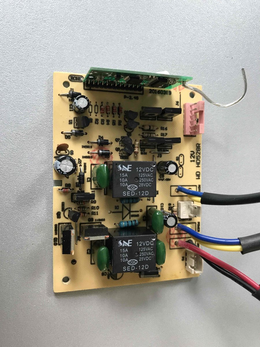

ich habe hier eine Platine von einem kleinen "Kinder Auto",
Boardspannung 12V. Ich habe die Motoren und den Akku schon gegen
größere/stärke ausgetauscht.
Jetzt habe ich nur noch das Problem, das die Antriebsmotoren viel zu
schwach und zu langsam anlaufen. Oft muss man das Auto mit einem kleinen
Stupser auf die Reise bringen wenn der kleine Sohnemann drin sitzt.
Das Auto kann vom kleinen selbst bedient werden oder per Fernbedienung.
Die Motoren haben einen Vorwärts und Rückwärtsgang. Habt ihr eine Idee
an welcher Stelle ich die Platine modifizieren muss?
Besten Dank vorab!

Stärkeren Motor einbauen und den beiden TO252 Teilen Aufsteckkühlkörper
spendieren ?
Die Schaltung macht schon was sie kann, Umpolen per Relais und PWM mit
Freilaufdiode, dazu wohl ein Motor für die Lenkung vor- und rückwärts.
Da muss spätestens wenn die Schaltung volle Kraft voraus befiehlt das
Wägelchen losfahren, sonst ist halt der Motor zu schwach oder das Kind
zu schwer.

Der Sanftanlauf war vorher schon ein Problem, weshalb ich erstmal
größere Motoren (bzw. deutlich mehr Drehzahl und etwas mehr Drehmoment)
verbaut habe, da ich dachte diese sind zu schwach. Die Daten
Vorher/Nachher reiche ich nach!
Mein Gedanke war auch den Sanftanlauf komplett weg zu lassen, aber nach
meiner Einschätzung wäre das Anfahren dann etwas zu ruppig.. Deshalb der
Gedanke den Sanftanlauf etwas zu verstärken..

es gibt die beiden Faktoren Drehmoment und Drehzahl was dann die
Leistung ergibt.
Leider hast du am falschen Faktor gedreht. Du benötigst nicht mehr
Drehzahl sondern mehr Drehmoment.
Also entweder eine kürzere Übersetzung verbauen oder die
Betriebsspannung erhöhen (im Rahmen dessen was der Motor und deine
Schaltung verträgt).
Mit Relais wirst du keinen Sanftanlauf hinbekommen, gerade wenn die
Übersetzung so lange ist, wirds einen kräftigen Ruckler geben.
Du benötigst einen PWM Regler um die Leistung gleichmäßig Regeln zu
können, also statt 0% oder 100% geht das dann von 0%, 1%, 2%...100%.
Die Betriebsspannung muss stabil sein, also sollten die Akkus
ausreichend belastbar sein, ggf. mehrere parallel klemmen.
In deinem Fall vermute ich das die Spannung beim Anfahren gegen 8V
runtergeht was den 12V Motorem dann etwas zu wenig ist, da wären dann 6V
Motoren vorteilhafter.

Jens schrieb:
> Deshalb der Gedanke den Sanftanlauf etwas zu verstärken..
Ein grober Sanftanlauf ?

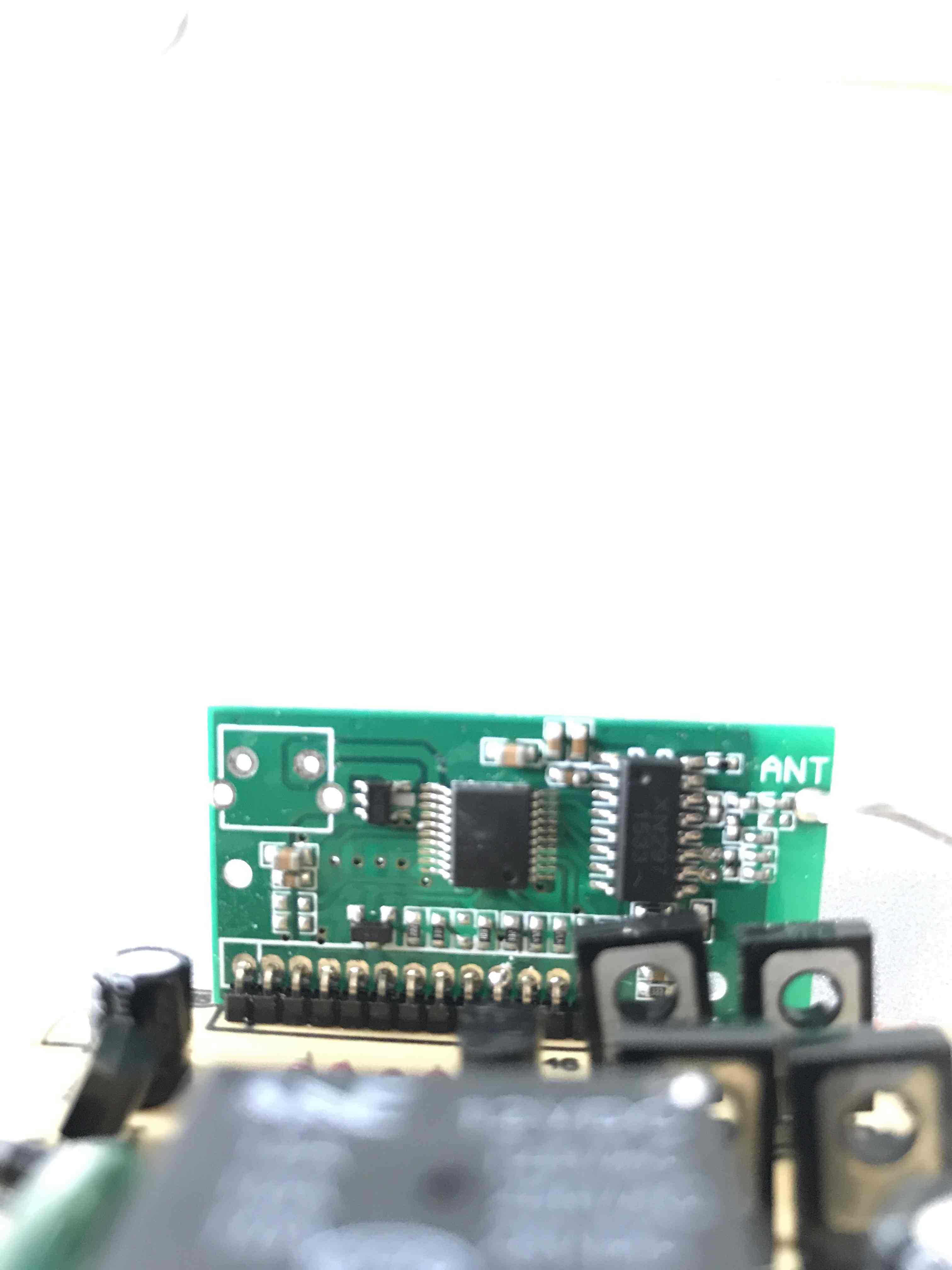

Den Sanftanlauf macht hier der Microcontroller von der senkrechten
Platine, die grosse Platine sind bloss die Leistungsabuelemente.
Und eine Stromerkennung und -begrenzung kann ich nicht erkennen, da wird
man also nichts dran ändern können.
Eine Freilaufiode D1 scheint man gespart zu haben, was genau die ZWEI
MOSFETs Q9 und Q10 dort machen ist unklar, mal die Bezeichnungen von den
beiden ablesen. Der eine steuert das Gate des anderes, merkwürdig.
Wenn kräftigere Mororen auch nichts bringen, ist wohl deine
Stromversorgung zu schwach. Dickere Leitungen ?
Ich verstehe nicht, was ein Sanftanlauf mit den Anlaufproblem zu tun
hat!
Denn: beim Sanftanlauf wird der Strom und/oder die Spannung und damit
das Drehmoment/die Drehzahl langsam erhöht. Wenn die Zeit vorbei ist,
mit der der Sanftanlauf hochfährt, erreicht man den maximalen Strom und
damit das maximale Drehmoment.
Wenn das Fahrzeug dann immer noch nicht anfährt, ist der Strom einfach
zu klein - egal ob mit oder ohne Sanftanlauf.
Daher sollte man sich meiner Meinung nach konzentrieren auf:
- den maximalen Strom, die die Schaltung liefert
- falls die Spannung den maximal möglichen Wert erreicht (12V minus
Spannungsabfälle an Leitungen und Halbleiter) auf den Innenwiderstand
des Motors und damit den maximalen Strom
- das Drehmoment des Motors
- die Untersetzung zwischen Motor und Antriebsrad.
