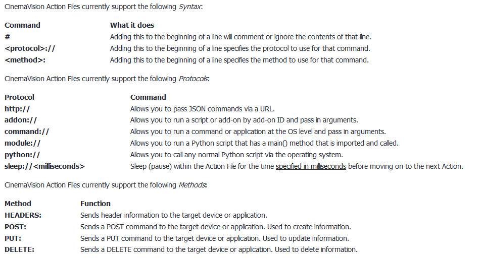

Gast #5153500
Wahrscheinlich hatte ich wohl einen Fehler in meiner Beschreibung
gemacht oder einen Denkfehler in der Umsetzung und in der
Problembeschreibung wie auch immer.
Der PC (Win 10) hat einen virtuellen COM1 und kann per Batch datei den
Befehl auslösen s.o.
Ich möchte den Befehl aber über den Odroid C2 (Linux) mit einem
bestimmten Programm absetzen s.o.
Das Programm kann folgende Protokolle, Befehle...(siehe angehängtes
Bild)
Diese Befehle werden mit einer sogenannten .cvaction Datei ausgelöst.
Da mein Linux MiniPC ja keinen virtuellen Com1 hatte ich mir überlegt
das es nur 2 Möglichkeiten gibt den Befehl abzusetzen (da ich kein
Experte bin kann das natürlich falsch sein):
1.Einen Befehl vom Linux MiniPc an den Win PC senden, damit der Win PC
die Batch datei ausführt und dann den Befehll an COM1 (Beamer)sendet.
Dies geht aber nicht über das ausführen einer Konsole unter Linux
sondern über die Commands: siehe Bild
2.Den Befehl direkt an den ConLine-V24-XXL-S Serial LAN Device
Server Netzwerkadapter senden. Wenn ich das jetzt richtig deute müsste
ich das Beispiel von Yalu X.: "echo -ne '\x02PON\x03' >
/dev/tcp/192.168.100.100/1002" in ein pyhton script schreiben, damit das
Programm den Befehl direkt senden kann.
Aber ich kann kein pyhton script schreiben und weis auch nicht ob ich
richtig liege?
Hoffe ich kann dieses unlösbare Problem mit eurer Hilfe lösen.
Danke euch, dieses Forum ist wirklich nur weiterzuempfehlen.

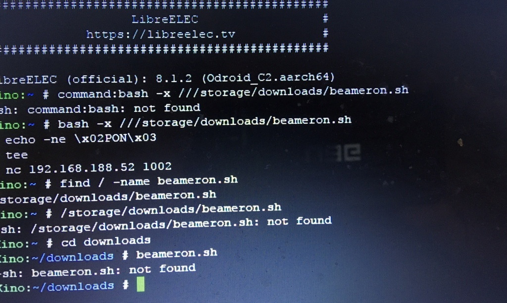

Gast #5160086
Noch nicht ganz am Ziel.
Hatte gedacht jetzt bekomme ich den Rest hin aber Pustkuchen :-(
Also kurz zusammengefasst:
1) Das .sh Skript "beameron.sh" ist in dem  Pfad "storage/downloads"
2) Befinde ich mich in dem Pfad Downloads und gebe: "bash -x
beameron.sh"  in den Terminal geht mein Beamer an.
So jetzt will ich aber wie gesagt mit dem Programm Cinemavision den
Befehl auslösen.
Das sollte ungefähr so aussehen:
command:///storage/downloads/beameron.sh
Leider funktioniert das nicht.
Gebe ich das direkt in den Terminal: /storage/downloads/beameron.sh
Öffnet sich das file auch nicht.
Ich denke der Fehler liegt irgendwo bei:
Denn im Terminal unter dem Pfad Downloads mit dem Befehl: "bash -x
beameron.sh" funktioniert es ja???????
Gast #5160344
chmod +x /storage/downloads/beameron.sh habe ich schon gemacht.
Wenn ich command:bash -x ///storage/downloads/beameron.sh in Putty
schreibe bekomme ich command:bash not found, gebe ich bash -x
///storage/downloads/beameron.sh in Putty ein dann funktioniert es.
command:bash -x ///storage/downloads/beameron.sh in dem Programm
Cinemavision funktioniert leider auch nicht.

Diese not found Meldung beim direkten Aufruf des scripts mit dem
absoluten Pfad ist sehr interressant. Könnte es sein, dass sich bash
nicht unter /bin/bash befindet? Was geben "which bash" und "realpath
/proc/$$/exe" oder "ls -l /proc/$$/exe" oder "echo $SHELL" aus? Falls
die ausgabe nicht /bin/bash ist, setze das ausgegebene im Script nach
dem #! ein. In dem fall hättest du das Problem dann aber mit so ziemlich
jedem bash script, und ein Symlink in bin könnte sich als sinvoll
erweisen.
Gast #5160423
Autsch, vertan...
soweit ich es erkenne liegt das Script nicht in /storage/downloads,
sondern in /home/kino/storage/downloads (oder ähnlich)
kannst du mal bitte die Ausgabe von
pwd
posten und das Kommando
/home/kino/storage/downloads/beameron.sh
testen?
Gast #5160449
Das hilft!
Ändere in deinem Script die erste Zeile von
#!/bin/bash
auf
#!/usr/bin/bash
Danach sollte der einfache Aufruf von
funktionieren

Geht leider weder in Cinemavision noch im Terminal.
Gebe ich /storage/downloads/beameron.sh im Terminal ein bekomme ich:
bash: /storage/downloads/beameron.sh: not found
