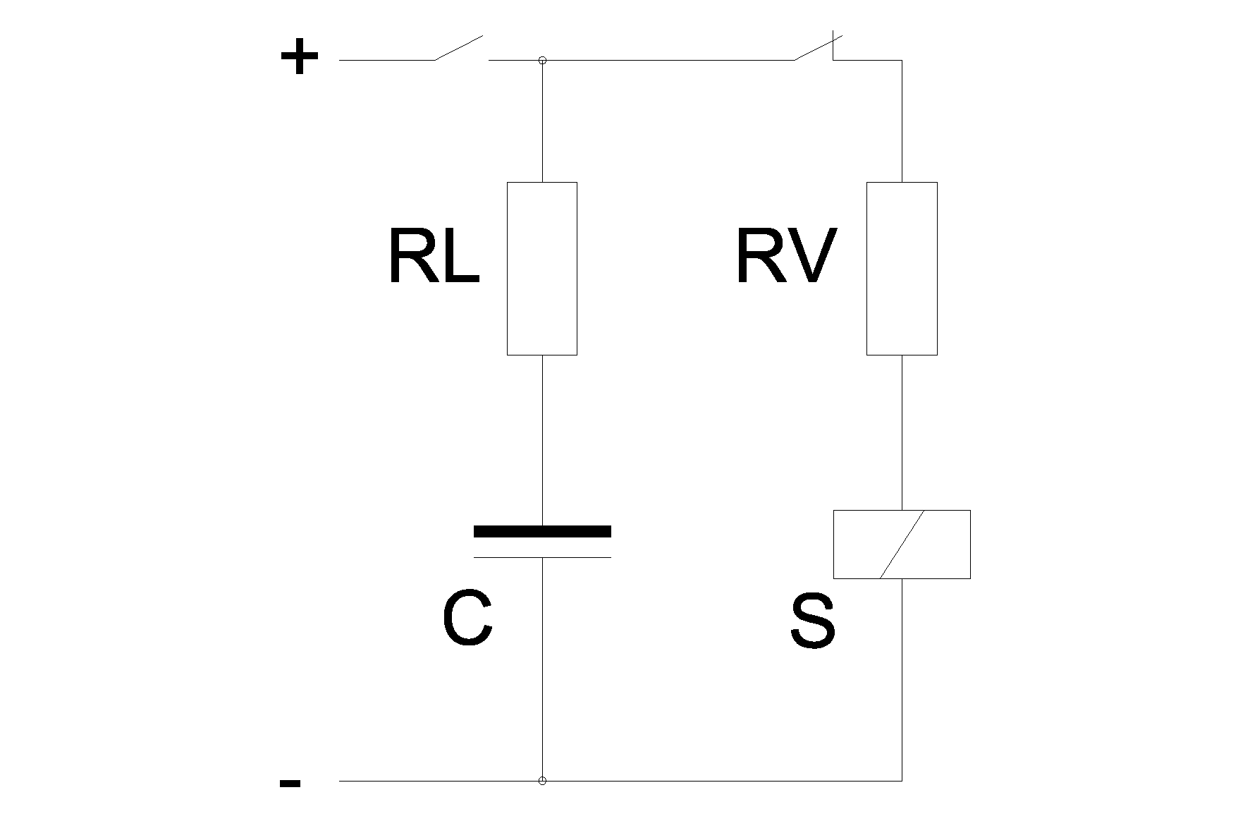

Ich habe eine Mikrokontrollerschaltung, welche von außen dadurch
gestartet wird, dass einfach die Versorgungsspannung eingeschaltet wird.
Das klappt, die Schaltung arbeitet wunschgemäss.
Nun wird aber genau diese Versorgungsspannung bei Erreichen eines
definierten äußeren Zustandes, den ich nicht kenne, wieder abgeschaltet.
Allerdings müsste ich, unabhängig davon, an welcher Stelle das
MC-Programm bei Stromabschaltung stand, noch mal ein bistabiles
Magnetventil (5V, 6mJ Schaltenergie; nur 2 Anschlüsse, Stellungswechsel
wird durch Umpolung erreicht) in einen definierten Endzustand schalten.
D.h. falls es schon auf Stellung 'A' steht, so lassen, falls es auf
Stellung 'B' steht in Stellung 'A' umschalten.
Meine Idee ging dahin, einen Kondensator bei Einschalten der
Versorgungsspannung zu laden (über Schließerkontakte eines elektron.
Relais), und bei Verlust der Versorgungsspannung einen Stromkreis mit
diesem Elko und dem zu schaltenden Relais zu schließen (über
Öffnerkontakte eines elektron. Relais). Leider funktioniert das nicht.
Ich habe das jetzt u.a. mit einem Elko von 2200uF versucht. Der
Schaltplan soll nur das Prinzip skizzieren.
Die MC-Schaltung arbeitet autark, die Versorgungsspannung kommt aus
einem Akku, d.h. die Abschaltung darf nicht wirklich viel verbrauchen.
Auch eine Batterie ist keine Lösung, sie müsste über ein Jahr
durchhalten.
Hat jemand eine Idee, wie man so etwas technisch zuverlässig realisieren
kann?

Wieso sinnbefreit? Bei Zuschalten der Versorgungsspannung wird der
Schließer geschlossen, der Öffner geöffnet (elektron. Relais). Der C
wird geladen. Bei Abschalten der Versorgungsspannung wird der Schließer
geöffnet, der Öffner geschlossen. Der C entlädt sich über das
Magnetventil. Prinzipiell funktioniert die Schaltung, zumindest mit
einer LED anstelle des Magnetventils. Im Übrigen hatte ich doch wohl
erwähnt, dass dies eine Prinzipskizze ist, nicht mehr und nicht weniger
- mein Gott!

Tja, der Kondensator speichert Ladung, und ist keine Batterie.
Die Kapazität gibt an, um wieviel die Spannung pro entnommener Ladung
einbricht.
Ich habe solche Konzepte schon oft umgesetzt, aber:
Der Kondensator kann den µC nicht direkt speisen.
Der µC muss ein Einbrechen der Spannung erkennen können.
Man benötigt immer eine höhere Spannung, über die wird der Kondensator
geladen. Der muss eine Spannung haben, die HÖHER ist, als deine
Betriebsspannung. Die kann man dann auf die Betriebsspannung reduzieren,
z.B. mit einem Linearregler.
Wie groß die Kapazität sein muss, kann man berechnen:
Nehmen wir an:
- Kondensator ist auf 10V geladen
- Der Regler danach kann die 3V3 bis zu einer Spannung von 4V am
Kondensator bereitstellen
- Die Schaltung nimmt 10mA auf
- du musst 100ms überbrücken
Die dazu nötige Ladung ist folgende:
Q= I*t = 10mA * 0,1s = 10mC
Die Kapazität demnach so groß sein:
C=Q/deltaU = 10mC/(10V-4V) = 1670µF
Wenn du nur ein kleines DeltaU hast, werden die Kondensatoren exorbitant
groß. Das ist klar. Drum gilt: "huschpfusch" ohne Hirn Kapazität
parallel µC bring nichts...

Tipps dazu:
1. Elko über eine Ladungspumpe (NE555+Hühnerfutter) auf eine höhere
Spannung laden.
2. Die ganzen Relais benötigt man nicht, etwas Hühnerfutter für einen
Komperator zum erkennen des Spannungsabfalls und ein Thyristor zum
Schalten reichen aus.

Fehler im Design!
Wenn es erforderlich ist das etwas bei Wegfall der Versorgungsspannung
eine bestimmte Stellung einnimmt, so nimmt man nichts bistabiles!
BtW. Deine Skitze ist ein Witz!

OP (Firma: keine)
Danke für Eure konstruktiven Tipps! (Die anderen Posts sind ja leider
auch immer zu erwarten... - musterhaft eben)
Das MV ist dies hier:
http://www.theleecocad.com/PDF.nsf/2355f3df133a527185256c9300562a42/caeac180be5b9fa185257aaf004c1160/$FILE/LHLA0031000BB.pdf
Eure Tipps bzgl. Elko-Dimensioniereung und der
Komparator-/Thyristor-Schaltung sind super Anstöße, in die richtige
Richtung zu kommen.
Nochmals vielen Dank für die hilfreichen Posts!
