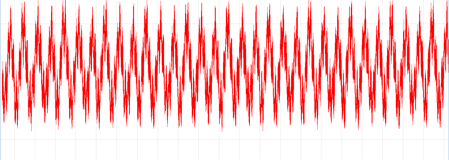

Das Signal kommt vom Frequenzumrichter. Glockenklar ist da leider
nichts, Oberwellen sind massiv vorhanden.
Anbei der Verlauf, gemessen nicht mit dem Oszi sondern dem ADC. Hier ist
das Signal nun konstant, am Frequenzumrichter ist eine konstante
Frequenz eingestellt. Diese kann aber auch variieren!
Das sieht ja aus wie ausgekotzt.
Mach es doch einfach so:
Wirkleistung=
Scheinleistung=
Musst halt nur lang genug sampeln. damit wie Lothar Miller schon
geschrieben hat der Fehler klein wird.

Wenn ich mir die Signale so ansehe, dann musst du da mit dem großen
Signalverarbeitungshammer namens "Autokorrelation" draufhauen, um
irgendwas herauszufinden. Das macht in VHDL aber nicht wirklich Spass.
Setze doch einfach einen Prozessor-Core auf, rechne in C und hoffe, dass
das Ding schnell genug ist (bei 500Hz Datenrate stehen deine Chancen
sehr gut).

Wenn ich mir deine Messergebnisse oben anschaue habe ich übrigens den
Eindruck, dass deine Kurve (neben hochfrequenten Rauschen) im
wesentlichen aus zwei Frequenzanteilen zusammengesetzt ist, die keine
Harmonsichen zuseinander sind. Wenn das tatsächlich der Fall ist, dann
hat das Signal zwei unabhängige Periodendauern und du solltest dir erst
mal darüber im Klaren sein, was genau du mit der Periode des Signals
meins (immer die langsamere von beiden?)

Wenn es denn eine definierte Periode geben würde. Wie oben schon
geschrieben: für mich sieht das gemessene Beispielignal so aus, als gäbe
es verschiedene Frequenzanteile, die mir nicht mal als Harmonische der
selben Grundfrequenz erscheinen. Spätestens dann kann es mit
Nulldurchgängen schwierig werden.
