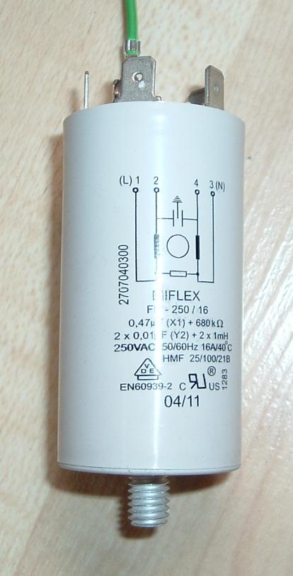

Gast #5150366
Schaut Euch bitte nochmal dieses Bild an:
https://www.mikrocontroller.net/attachment/341902/Entstoerfilter02.JPG
Wird an 1(L),3(N) und Erde(PE) die Netzleitung angeklemmt,
verbindet diese die Leitungen L,N,PE kapazitiv.
Da PE über die Y-Kondensatoren mit 2 und 4 verbunden
ist, werden die Induktivitäten kapazitiv überbrückt
und können ihren Zweck nicht mehr erfüllen.
Anders wenn der Verbraucher an 2 und 4 angeklemmt ist,
die HF-Störungen können nun ungehindert an Induktivität
abfallen. L,N,PE sind dann Störungsfrei.
Warum macht man das nicht so?
LG
old.
Gast #5150449
Verwirrend: Denn wenn an 1 & 3 L+N liegt ist ja der Verbraucher an 2 &
4.
Dein Filter ist hauptsächlich Spule, weshalb es das "wie anschließen"
entsprechend dem Aufdruck nahelegt.

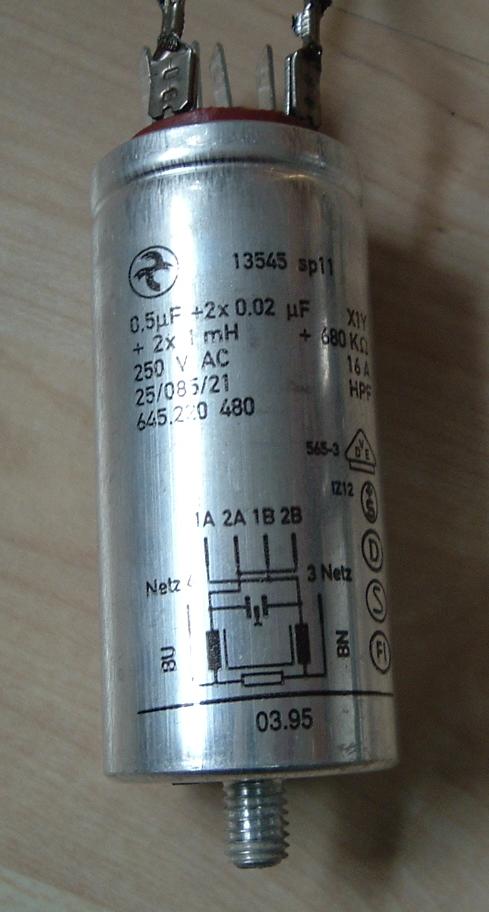

Gast #5150675
Hp M. schrieb:
> Der einzige Grund, der für die vorgefundene Einbaurichtung sprechen
> könnte, ist, dass dann die Kontakte der Leistungsschalter weniger
> abbrennen, weil sie nicht die Induktivität sehen.
Die Induktivitäten sind stromkompensiert, an dem Kreis
zu erkennen.
Es sind keine nicht gekoppelten Einzelinduktivitäten.
Deshalb gibt es keine Induktionsspannung wenn der Strom
zwischen L und N unterbrochen wird.
Hp M. schrieb:
> Vermutlich hat man sich nicht darum gekümmert
Doch schon. Am Ausgang liegt bei diesem Filter
https://www.mikrocontroller.net/attachment/341901/Entstoerfilter01.JPG
ein Abzweig A zum Schaltwerk, B zum Leistungsteil.
Deshalb mach ich mir ja nen Kopf hier.
Hp M. schrieb:
> Andersrum, also mit den Kondensatoren zum Gerät, würde man das Filter
> evtl. einbauen, wenn das Gerät eine störempfindliche Elektronik
> beeinhaltete.
Dann müsste auch PE verdrosselt sein.
(Also die dreiadrige Leitung durch einen Ringkern wickeln.)
LG
old.

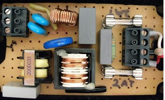

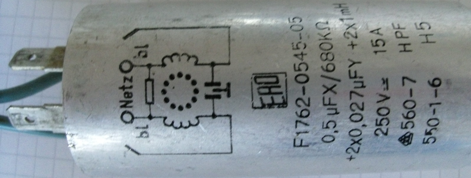

#5150708
da ist auch ein Schaltbild aufgedruckt und eindeutig Line und Load
zugeordnet. X-Kondensator auf Netzseite, dann (Doppel-)Drossel und
y-Konds. auf Verbraucherseite.
https://www.mikrocontroller.net/attachment/340629/NetzfilterCorcom5VB3.JPG
Im angehängten Bild geht es auch eindeutig hervor, wie
die Entstörpatrone anzuschließen ist.
(Ist aus einer alten AEG-Lavamat von anno schnuf (1962) ausgebaut, von
daher noch die "alten" Spannungsangaben. Da haben sie noch den X- 0,5
uF-Kond. vergessen einzuzeichnen!)
ja, in meinem nachgebauten Filter ist auch eine Drossel in der
PE-Zuleitung.
Aber nicht dreiadrig. Und Draht-Querschnitt mindestens ca. 1 qmm. Und
abgeschirmte Zuleitungen. (Einmal stromkompensierte Drossel, dann zweite
Drossel so verdrahtet, dass "nicht" stromkompensiert.Mehr kann ich als
Otto-Normalverbaucher nicht tun für EMV.)
https://www.mikrocontroller.net/attachment/307114/Netzfilter_symm_asymm_PE_Drossel.jpg
Und  Schaltbild vom TO (ohne PE-Drossel):
https://www.mikrocontroller.net/attachment/307023/Netzfilter.png
ciao
gustav

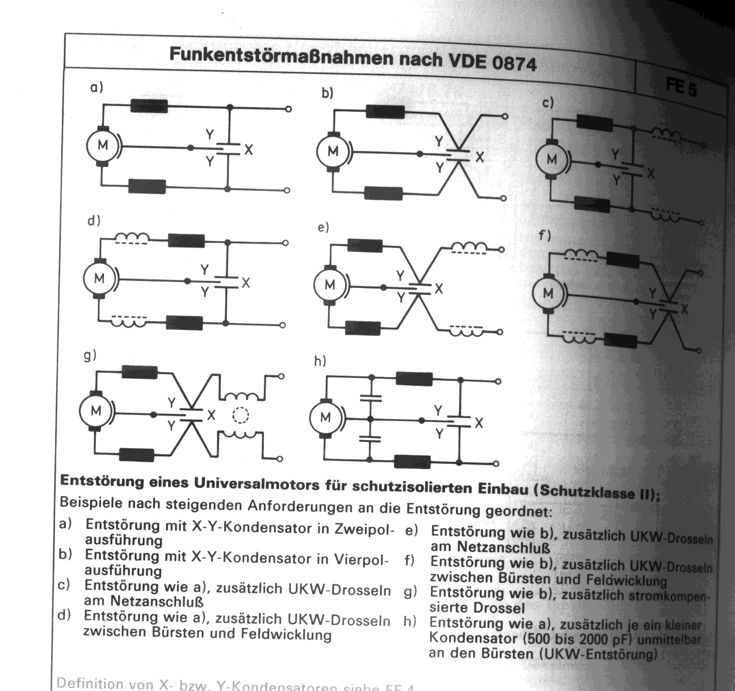

im Benz, Heinks, Starke "tabellenbuch elektronik" auf Seite 266 ist es
etwas verwirrend erläutert.
Aus der W. schrieb:
> Soweit ich das verstehe, sollen Störungen in das
> Netz unterdrückt werden.
Insofern kann ich die Frage des TO durchaus nachvollziehen.
Mit den hier im angehängten Buchauszug gezeigten "Drosseln" sind wohl
die Motorwicklungen gemeint.
Auf der Seite davor ist es nämlich auch ein bisschen anders gezeichnet.
ciao
gustav
P.S.: Jetzt ist das Bild 2 doppelt geladen worden, sorry...
