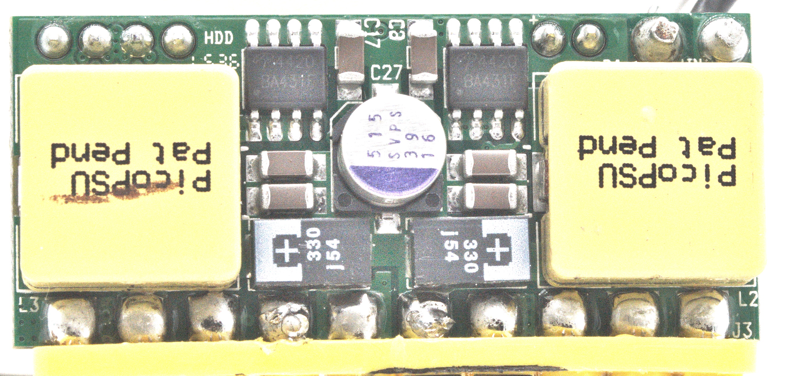

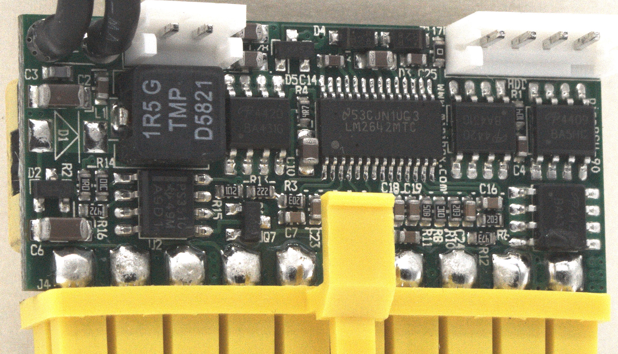

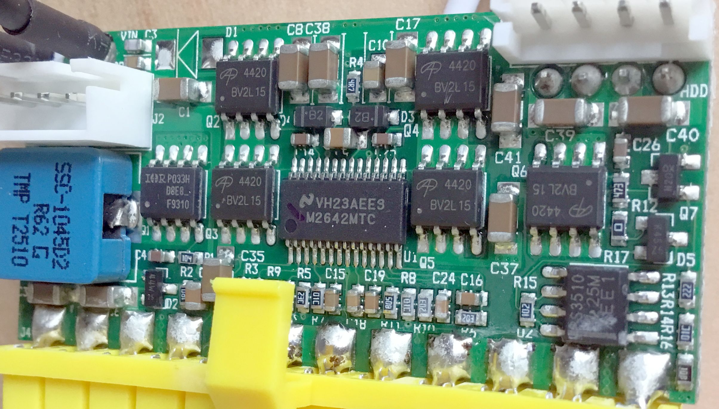

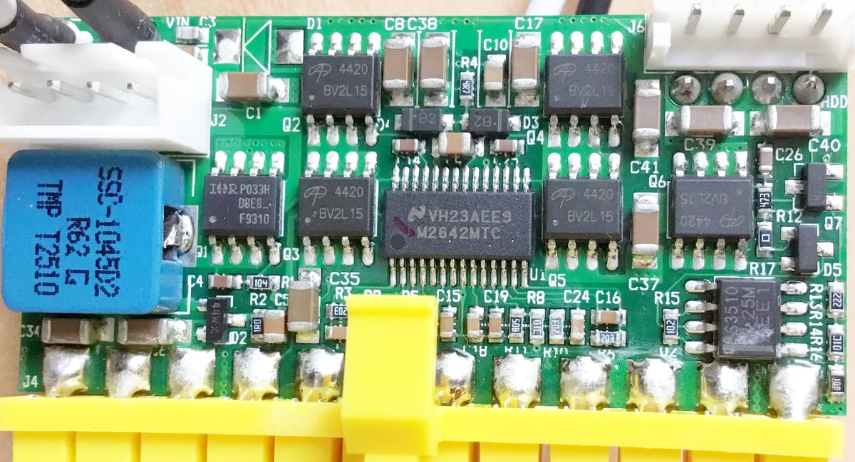

von Christian S. (vivus)
Könnte jemand von seinem Pico PSU mal ein Foto machen? Ich kann auf
denen die im Inet zu finden sind einige ICs Namen nicht erkennen - oder
sind die gelasert?
Sehen kann ich:
TPS3510
LM2642

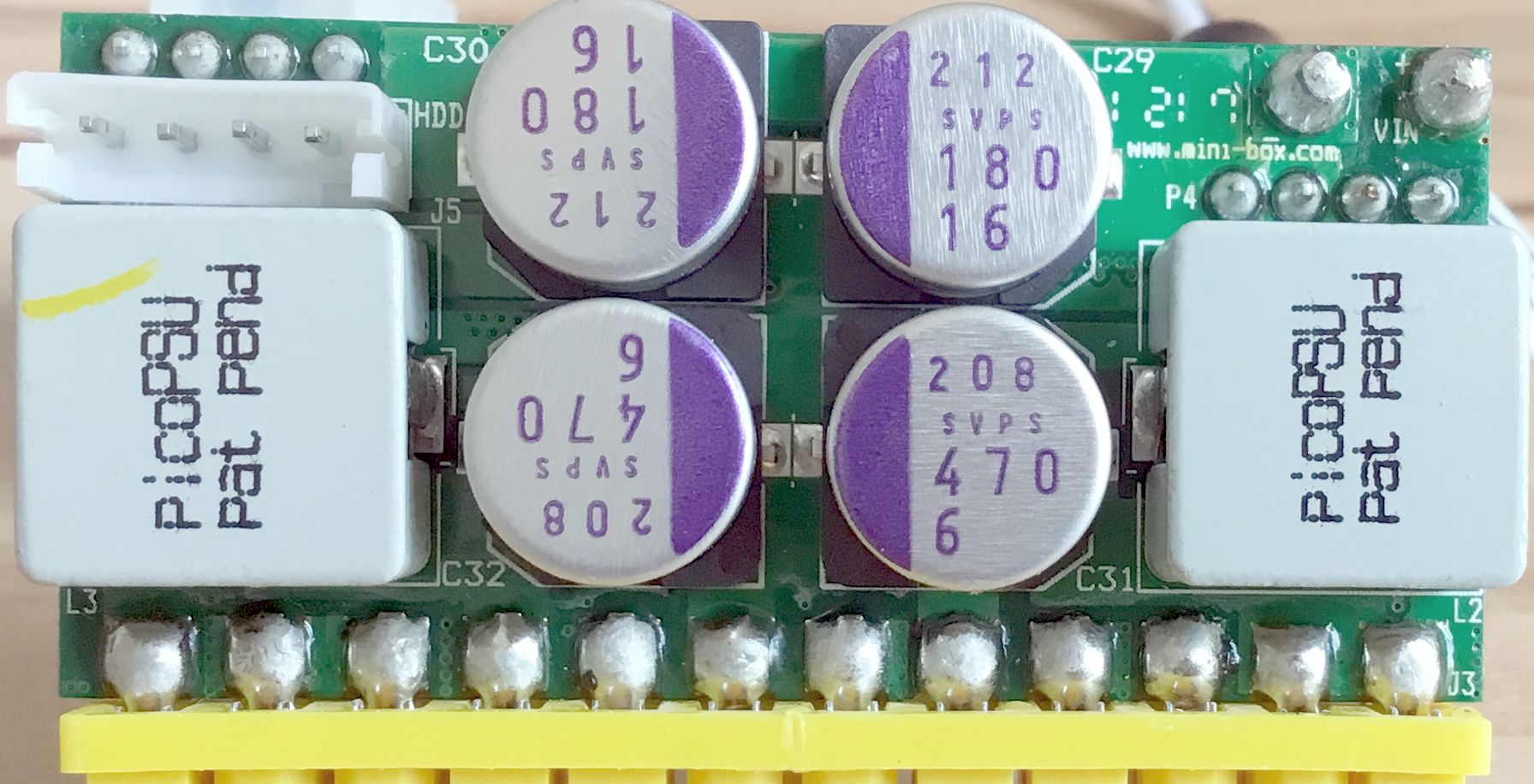

Madan O. schrieb:
> mein PicoPSU
Machst du mir bitte ein Foto von oben und unten? :) Wäre unheimlich
nett!

von Christian (Gast)
Hab mir mal eins mit 120W bestellt.
Tortzdem fände ich es mal interessant eins selbst zu bauen.
Sollte hier  noch jemand eins rumliegen haben, könnte er ja mal ein Foto
machen.

von Guido B. (guido-b)
Hilft dir das?
Man kann die IC-Beschriftungen lesen, Lob fürs Bild!
PS3510 http://www.ti.com/lit/ds/slvs312a/slvs312a.pdf
LM2642 http://www.ti.com/lit/ds/symlink/lm2642.pdf
und der 4420 ist ein Mosfet, dens von verschiedenen Herstellern gibt ...
http://www.vishay.com/docs/73067/73067.pdf
Christian S. schrieb:
> Ja sehr. Vielen Dank dafür. Hättest du die Möglichkeit auch die
> Rückseite abzulichten? Wäre phantastisch :)
Klar, hatte ich gleich mit erledigt. Mit besserer Nachbearbeitung
noch besser lesbar ;-).
von bastel_ (Gast)
Am Samstag hab ich es tatsächlich vergessen und bisher Abends keine
Zeit. Deswegen heute mal morgen rausgekramt.
Vorder und Rückseite, vorne mal schräg und normal, sieht man die rechten
Teile besser, hab auch versucht den Kontrast etwas zu verbessern.
Sehr schön. Besten Dank.
Noch mehr 4420.
Kann jemand beschreiben, wo die -12V entstehen? Irgendwie auf dem ersten
Bild ganz links... Aber wie genau?
Auf der Rückseite scheint ja dann nur Komponenten für die 3V3 und 5V
Spannung verbaut worden zu sein..?!!
