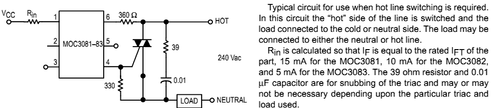

von Manfred (Gast)
Martin schrieb:
> so zwischen 0-4kW die Leistung regeln können.
Martin schrieb:
> Ca. 50 Ohm...also recht hohe Ströme!
Passt nicht zusammen, 50 Ohm gibt rund 1 kW.
> Habe ein bisschen gegooglt aber nichts gefunden.
Lerne, Google zu benutzen.
Da malen wir aus dem Datenblatt des MOC3083 die Schaltung ab, siehe
Anhang.
Den mit der drei am Ende wähle ich, weil er den niedrigsten
Ansteuerstrom hat, der kann mit 680 Ohm direkt am Ausgang eines
5V-Mikrocontrollers betrieben werden. Den µC würde ich programmieren,
dass er ca. alle 500ms für 10..500ms den Optotriac ansteuert, vielleicht
sogar noch langsamer.
Wer keinen µC will, bekommt eine Frequenz mit variablem Tastverhälnis
auch mit einem NE555 oder zwei Transistoren hin.
Triac ist halbwegs egal, BTA16, BTA24 (habe ich eingesetzt), TIC236 -
Hauptsache Triac mit min. 600V Sperrspannung und 6 Ampere.
Eine andere Lösung wäre Phasenanschnitt, auch Dimmer genannt - findet
man beim Chinesen für einstellige Euro. Gilt bei Heizungen als technisch
unsaubere Lösung.
von hinz (Gast)
> Anhang.
Gibts fix&fertig zu kaufen, wird SSR genannt.

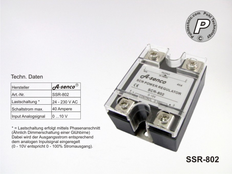

von Martin (Gast)
Ja das 50 Ohm und 4 kW nicht zusammen passen ist mir auch klar.
Waren nur Werte damit ihr ungefähr wisst mit was ich es zutun habe!
Was sagt ihr zu diesem SCR Leistungssteller?
lg.
Der steuert per Phasenanschnitt - du suchst aber einen für
Wellenpaketsteuerung. Wenn du hohe Leistung (und vor allem so träge
Dinge wie Heizstäbe) steuern möchtest, wünschst du dir keine solchen
Störungen auf dem Netz, welche ein Phasenanschnitt erzeugt.
Also ein SSR mit Nulldurchgangsschaltung und eine langsame PWM, wie
bereits o. a.
