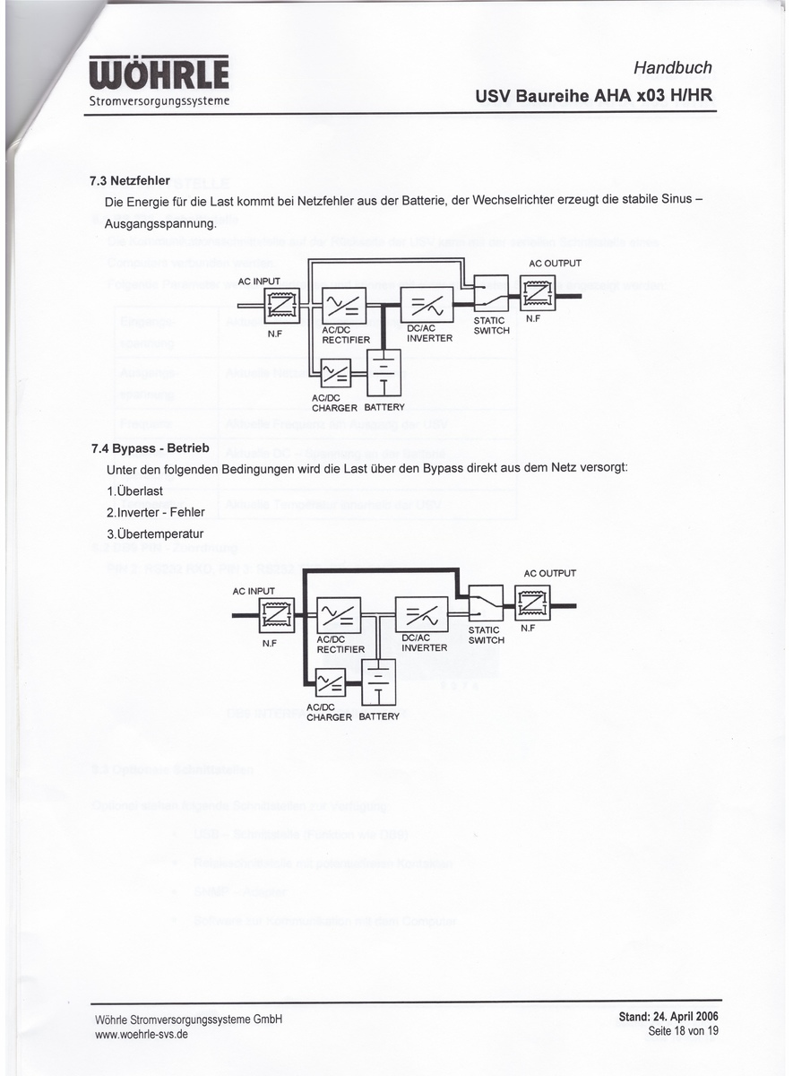

ich habe einen bis zwei Server in der Konfig
Netzstrom ------ USV ----- Server
die USV ist eine
http://wohrle.ch/produkte/svsys/usvaha.php
Also ein Datenwandler.
Nun ist die frage wie kann ich sauber einen Baypass realisieren
klar über eine Schalter
Netzstrom ----Schalter----- USV ----Schalter----- Server
Also so ein art Doppel schalter um die USV sauber zu trennen
Wie ist das mit Phasenverschiebung und den Schaltzeiten solcher
Schalter.
Sind die Schnell genug damit die Server nichts begreifen ?
könnt ihr mir schalter empfehlen die für sowas ausgelegt sind 230v/16A ?

bei grösseren USV Anlagen wird es mit einem Überlappendenschalter
gelöst. oder mit einem Schalter der Eingang mit dem Ausgangkoppelt voher
wird die Anlage aug Statischen Bypass geschaltet, dabei wird per
Thyristoren der Eingang direkt durchgeschaltet, so stimmt auch die
Phasenlage und der Schalter kann problemlos geschaltet werden. Schau mal
im Manual ob so eine Bypassfunktion vorhanden ist. PS ich arbeite bei
dem Hersteller der grösseren USV Anlagen die von Wöhrle weiterverkauft
werden.
#5150422
Hier ist der Bypass als Static Switch am Ausgang ausgeführt der zwischen
USV-Betrieb und Netzbetrieb umschaltet. Steht in der Anleitung auch wie
du den Bypassmode Manuel einschaltest meistens bei klein Anlagen wird
das durch eine Tastenkombination ausgeführt. Dann kanst du einfach durch
einen Überlappendenschalter die Last von USV auf normal Netz umschalten.
Ansonsten kannst du den Überlappendenschalter auch benutzen, schliesst
aber den Eingang und Ausgang kurz was der USV nicht so gut tut und die
USV je nach Ausführung beschädigen.

Besser wäre Server mit mehreren Netzteilen zu bestücken und eins davon
über USV laufen zu lassen sofern es zum Betrieb des Servers ausreicht.
Hintergrund meiner Antwort ist, daß USVs nicht nur Vorteile haben,
sondern öfer wegen kaputter Akkus Ärger machen. Außerdem benötigen USVs
nach einem Spannungsausfall oft den MEHRFACHEN Strom, da sie in kurzer
Zeit wieder Akkus voll LADEN sollten. Deshalb ist ein 16A- Schalter
etwas schwächlich.

Super ja ds scheint das richtige zu sein schnell und einfach,
Tut ja nicht weh das man davor auf baypass gehen muss, und nach dme USV
neustart auch wenn ich sie putze oder batterien wechsle ...
kannst du mir so ein Ü-Schütze schalter empfehlen ... ich habe da jetzt
nichts gefunden wo sagen könnte das ist sicher einer waren eher noramle
an und aus schlater die ich gesehen habe
MFG Matthias
@oszi40 du hast natürlich volkommen recht das wäre die beste lösung,
Es ist aber ein kleiner home server mit einem Raid, es geht darum das
der sauber herunterfährt wenn mal irgendwas sein sollte.
Bei so kleinen sachen muss es auch nicht overenginiern :)
