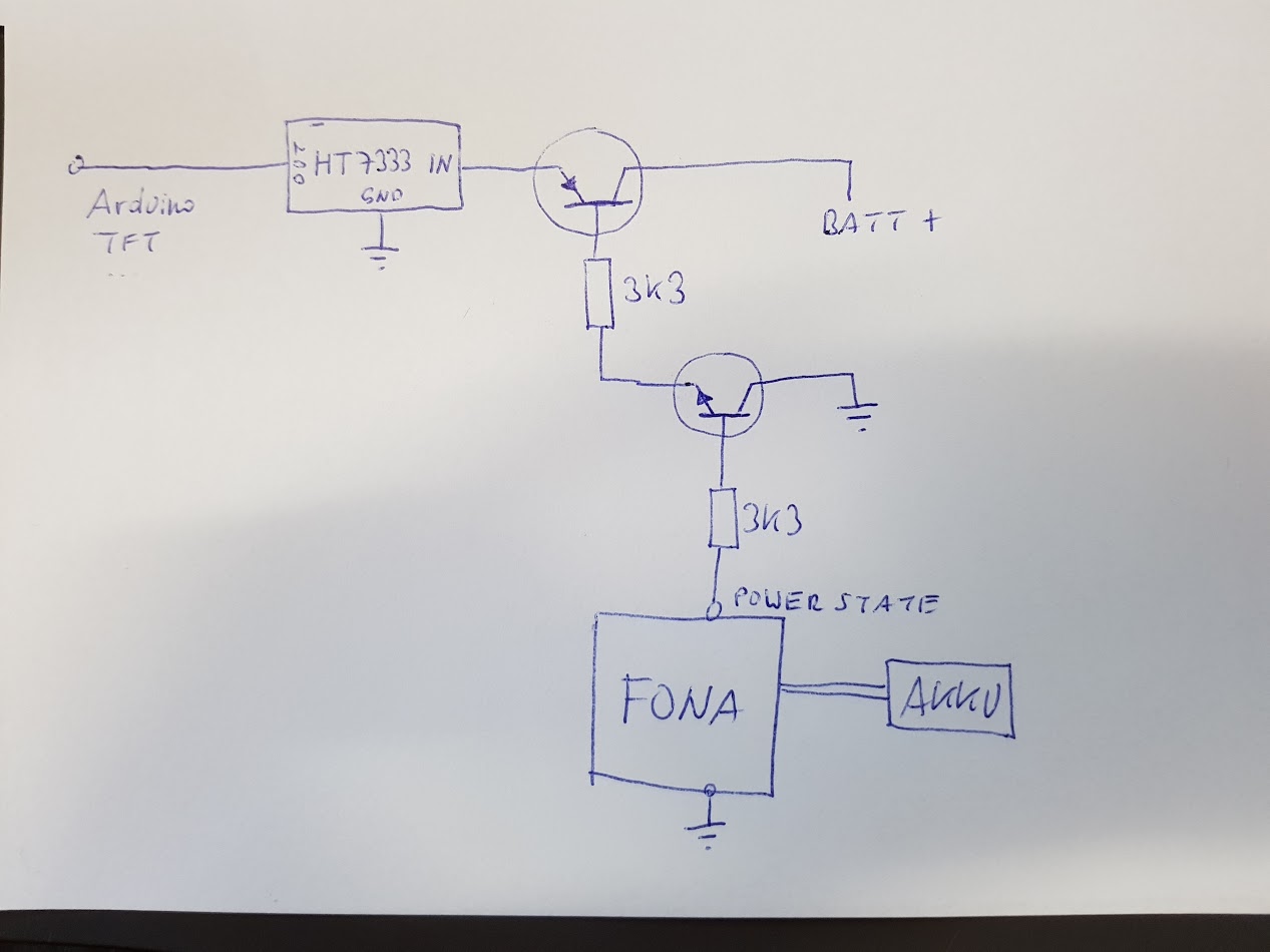

Dazu habe ich mir folgende Schaltung gebaut:
Power-State (über 3k3) auf NPN Transistor.
Dieser schaltet dann Masse (auch über 3k3) auf die Basis von einem PNP
Transistor.
Dieser wiederum schaltet den LiPo auf den 3.3V Spannungswandler.
Das funktioniert(e) auch soweit.
Schaltplan?
von Richard M. (thebluebrain)
Schaltplan siehe Anhang.
(habe gerade keine andere Möglichkeit als per Hand zeichnen)

Sind C und E auch in der Realität so angeschlossen oder nur im
Schaltplan ?
von Paul B. (paul_baumann)
Tausche mal Kollektor und Emitter des PNP-Transistors.
MfG Paul
Ja, das "zu schaltende" geht in den Collector rein, und am Emitter raus.
Tauschen (einzeln und beide) habe ich auch schon probiert. Bringt auch
nix.

Noch ein Hinweis: Was sagen die kleinen Pfeile am Transistorsymbol aus ?
von Joe (Gast)
Kondensatore an IN und OUT fehlen.
Schreibe dir mal bitte für beide Zustände die Spannungen an alle
Leitungen.
von Joe (Gast)
Polaritäten am PNP stimmen nicht.
Stimmt, ist im Schaltplan falsch.
Aber wie gesagt, ich habe es schon in beide Richtungen probiert.
Was meinst du damit:
"Schreibe dir mal bitte für beide Zustände die Spannungen an alle
Leitungen."
von Joe (Gast)
Beim NPN ist der Collektor an - und Emitter an + ???
von ArnoR (Gast)
Richard M. schrieb:
> Was mache ich falsch?
Bei beiden Transistoren sind Kollektor und Emitter vertauscht und der
3k3 an der Basis des PNP ist zu hochohmig.
von Christian M. (Gast)
Widerstand von BATT+ an die Basis des PNP fehlt auch!
Gruss Chregu

Auch in der richtigen Kombination? In der Zeichnung sind beide
Transistoren genau falsch herum angeschlossen. Wenn Du jetzt einen nur
falsch gezeichnet und den anderen falsch angeschlossen hast, ergeben
sich in meinem Kopf eine Menge Kombinationen von falschen Möglichkeiten.
Aber nur eine ist richtig.
Merke: Der Pfeil beim Transistor beschreibt die (technische)
Stromrichtung von Plus nach Minus (d.h. vom höheren Potential zum
niedrigeren).
Ersetze auch beide Basiswiderstände durch 1K statt 3K3.

von Manfred (Gast)
Deine Schaltung ist kompletter Unfug, so wird das nichts. Und selbst
wenn, die Verluste am Transistor willst Du nicht haben.
Verwende einen Spannungsregler MIC5205-xx, wie er auf dem Arduino
ProMini verbaut wird, der hat einen Steuereingang zum Abschalten.

von Ach Du grüne Neune (Gast)
Die Schaltung von Inschen Jöhr ist genau richtig, die hat auch keinen
Spannungsabfall am Transistor, weil der Kollektor zur Last zeigt.
Ach Du grüne Neune schrieb:
Aber das ist doch exakt das, was ich auch gebaut habe.
(von den falsch herum eingezeichneten Transistoren in meinem
handgezeichneten Schaltplan mal abgesehen)
Kombinationen der Steckrichtung der beiden Transistoren gibt es
eigentlich nur 4.
von Frank M. (ukw) (Moderator) Benutzerseite
> eigentlich nur 4.
Dabei hast Du eventuell übersehen, dass die Basis nicht bei allen
PNP-Transistoren in der Mitte ist, z.B. beim BC640 ist das anders.
Wenn ich das richtig sehe, hast Du bisher die Typen der beiden
Transistoren verschwiegen.
Doch, der Anschluss ist schon korrekt.
Standardtypen: ein BC548 und BC558.
Mit einem BC327 und BC337 habe ich es auch noch getestet.
Ich bin dem Übeltäter jetzt auf die Spur gekommen.
Mit dem Oszi habe ich gesehen, dass sich der FONA 5ms früher abschaltet
als der Arduino.
Wäre meine Transistor-Schaltung Schuld, müsste es eigentlich umgekehrt
sein.
Nach weiteren Messungen habe ich gesehen, dass der FONA kurz nach dem
Start bzw. während des Boot-Prozesses den Power-State Ausgang kurz LOW
schaltet, was dann zur Folge hatte, dass der Arduino sich ausschaltet
und das Spiel eben wieder von vorne beginnt.
Der Zugriff auf die SD Karte war also nicht direkt schuld.
Ohne den Zugriff (und damit zusätzliche Stromaufnahme) konnte die kurze
Zeit, in der Power-State LOW ist jedoch anscheinend (gerade so)
überbrückt werden.
Ich habe den Spannungsregler nun gegen einen mit Enable-Eingang
getauscht.
Des Weiteren habe ich einen Elko an den EN-Eingang gehängt als Puffer.
Mit einem Entlade-Widerstand, parallel zum Elko kann ich nun die Zeit
steuern, wie lang der Spannungsregler (und damit Arduino und Display)
noch aktiv bleiben soll, nachdem der Power-State Ausgang auf LOW
gegangen ist.
Zwischen Power-State Ausgang und Elko ist noch eine Diode um einen
Rückfluss zu verhindern.
Der Startvorgang ist nun kein Problem mehr und Arduino und Display
schalten sich "gemütliche" 3 Sekunden nach dem FONA ab.
