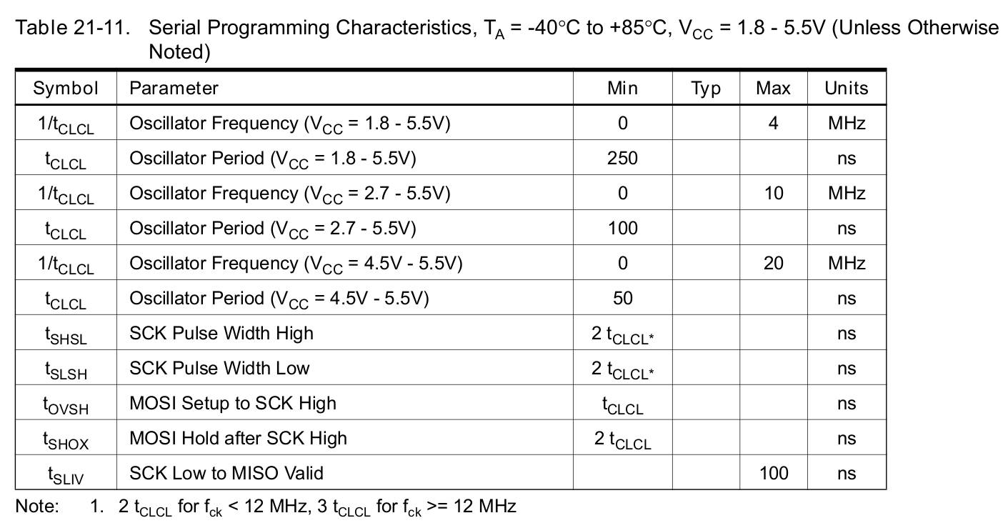

ich möchte einen atmega328p (Master) über hardware-spi mit einem
attiny85 (Slave) verbinden zum Datenaustausch (Slave=>Master). In wie
weit ist das ein Problem bei der Übertragung und beim Slave Select, dass
der Master mit 16 MHz angetrieben (Quarz) und der attiny mit 8 MHz
internen Oszillator?
Ich hab beim Master die einen Prescaler die Möglichkeit eine
CLK-Frequenz einstellen von 2 ... 128. Was ist der Mindestprescaler,
damit der Slave nicht überfordert wird? Bei 2 würde ja die Frequenz am
CLK Eingang des Slaves der Prozessorfrequenz entsprechen, ist das schon
zuviel für die Auswertung?
Angehängt ist ein Ausschnitt aus dem Attiny85 Datenblatt (Serial
Programming Characteristics).
Im Gegensatz zu I2C muss ich zwischen den beiden Mikrocontrollern keine
Widerstände anbringen oder? Das der CS-Pin/SS-Pin softwareseitig vom
Master selbst gesteuert werden muss ist mir bewusst und das er als
Ausgang gesetzt werden muss.
Die ganze Aufgabe hat für mich einen Lerncharakter, um SPI etwas näher
zu kommen.
Der SPI-Takt des Masters muss kleiner als 1/4 des Taktes des Slaves
sein.
MfG Spess

Das ist kein besonderes Problem, denn der ATMega328 kann den SPI-Takt ja
entsprechend niedrig einstellen. Wie niedrig, das steht im Datenblatt
des ATTiny85 unter
[quote
http://www.atmel.com/images/atmel-2586-avr-8-bit-microcontroller-attiny25-attiny45-attiny85_datasheet.pdf]
15.3.6 Clock speed considerations
Maximum frequency for SCL and SCK is f_CK / 2
[/quote]
...also ist f_CLK = f_CK zu viel. Und auf 4MHz würde ich mich auch nicht
verlassen, denn so präzise ist der interne RC-Oszillator nicht.
...was allerdings nicht die "normale" SPI-Schnittstelle beschreibt,
sondern die Programmierschnittstelle. Die "normale" SPI-Schnittstelle
ist beim ATTiny85 nicht vorhanden und muss vom USI im Three-Wire-Mode
nachgebildet werden.
