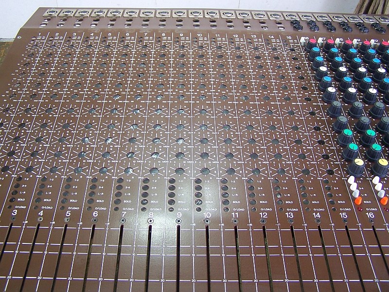

Mit meiner nächsten Mischpultrestauration komm ich dann mal zu Dir und
Du fummelst dann mit Entlötlitze rund 400 Potis plus 250 Schalter und
einige Dutzend Steckverbinder zur Aufarbeitung raus. Falls Du nach einem
Monat fertig bist, hole ich dann ab ;-)
Von toten Elkos und LEDs rede ich gar nicht, die werden abgeknipst. Doch
deren Reste sauge ich auch weg, da mit Entlötlitze oder Pinzette zu
dilletieren wäre mir zu doof.
Ich wiederhole mich: Der sehr beschränkte Horizont einiger User wird von
diesen (und nur von diesen) für den Nabel der Welt gehalten.
Old-Papa
