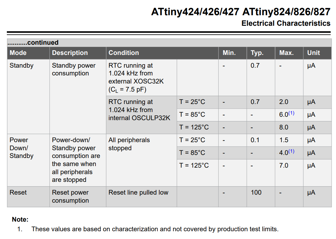

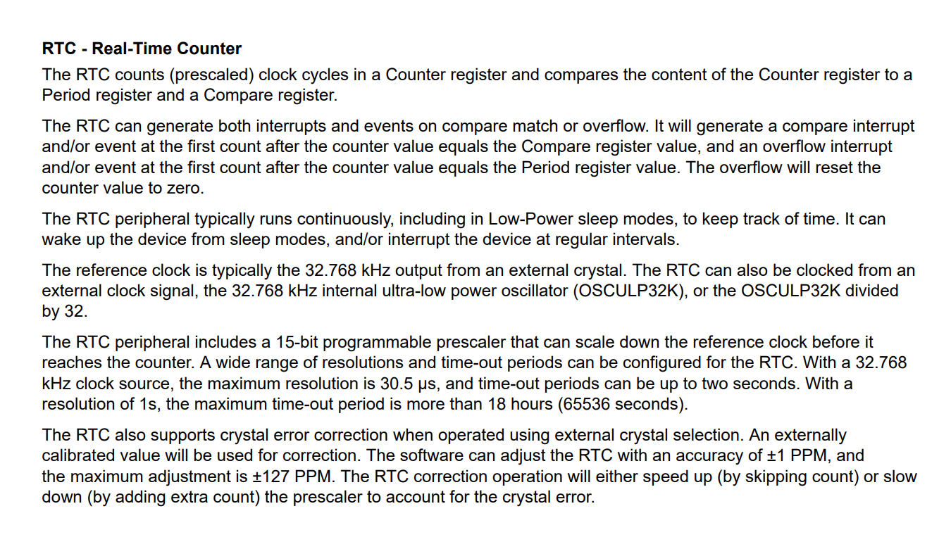

von Henrik H. (Firma: TU Chemnitz) (heha)
auch mich hat das Thema der (sonst so verbauten) Lithiumzellen geärgert,
und ich wollte eine Echtzeituhr, diesmal für einen batterielosen
Fahrradcomputer mit großem LCD und fürs Nabendynamo haben. Mit einer
Stützzeit von 3 Monaten zwecks Überwinterung.
Das Ergebnis: So etwas geht nicht mit Supercaps. Egal wie groß, und egal
wie sparsam die Uhr ist. Gängige Supercaps haben Selbstentladungsraten
mit einer Halbwertszeit um 200 h. Das sind bloß 8 Tage. Dann ist
Schluss.
Das deckt sich mit den Beobachtungen anderer.
Für Überwinterungszwecke sind Supercaps also nicht geeignet, man MUSS
eine Lithiumzelle verwenden.
Und wenn man das Fahrrad nur alle 14 Tage nutzen will, muss man sich
schon nach ganz speziellen Supercaps umsehen.
Tatsächlich ist die Halbwertszeit in keinem Datenblatt vernünftig
angegeben, und auch den Selbstentladungsstrom sucht man zumeist
vergeblich.
Allenfalls ein paar allgemein gehaltene Diagramme.
Die Halbwertszeit kann man (für 5V => 2,5 V) in µA/F umrechnen: 200 h
entsprechen 3,5 µA/F. Ein gängiger und optimistischer Wert.
Schließlich kann man die Kapazität so austarieren, dass die Uhr
vielleicht die Hälfte der Selbstentladung schluckt, sonst wird's zu
teuer.
PCF25063A: 0,22 µA => 0,22 F
PCF2563: 0,25 µA => 0,22 F
DS1307: 0,5 µA => 0,47 F (ungünstig durch begrenztes Ubat)
DS3231: 1 µA => 0,47 F
ATtiny mit 32-kHz-Quarz: 10 µA => 4,7 F
Letzteres ist dann zu wuchtig, und mit 1 F reicht's dann wenigstens
übers Wochenende.

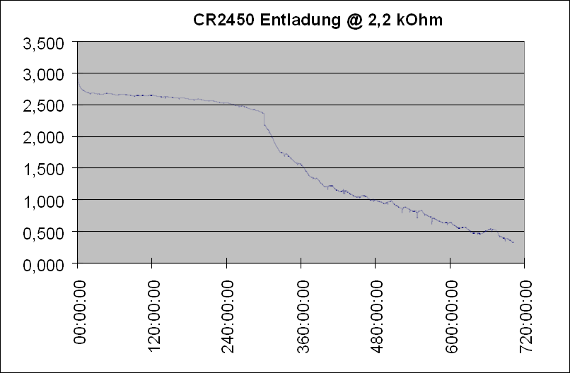

Ich habe hier ein paar Varta CR2450, laut Datenblatt 590 mAh an 5600 Ohm
Last bis 2,0 V Endspannung.
Die Dinger sind von 1997, ich habe 2k2 draufgelötet und 30 Tage lang die
Spannung protokolliert.
Als Ergebnis habe ich 367 mAh bekommen, was 62% sind, das passt zu den
typisch genannten 1% pro Jahr. Hätte ich gemäß Datenblatt mit 5k6
gemessen, wären es bestimmt ein paar mAh mehr gewesen.
Würde man eine RTC mit 10µA versorgen, wären 6 Jahre erreichbar.
0.7µA
> 0.7µA
Heh, hoppla, wenn's um die Stromaufnahme von Mikrocontrollern für
Uhrenanwendungen geht, kann man Angaben für Standby, Powerdown und
ähnliche vergessen, denn man braucht ja noch mindestens einen Timer, um
die Quarztakte bis zum Interrupt herunterzuteilen.
Richtig ist also die Stromaufnahme bei (AVR:) IDLE (= CPU steht,
synchrone Peripherie bleibt lauffähig) zuzüglich die Stromaufnahme für
den verwendeten Timer (meist frisst Timer1 deutlich mehr als Timer0).
Einzige Ausnahme (im AVR-Bereich) ist der asynchrone Timer2 beim
ATmegaX8;
hier gilt die Angabe für PowerDown (RC-Oszillator steht) zuzüglich
asynchroner Timer. Auch hier IMHO im Bereich 1..10 µA.

von Georg M. (g_m)
Standby power consumption: 0.7µA @ 3V
Standby: RTC running
Was ist da so schwer zu verstehen?
